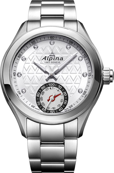

Приветствую уважаемых коллег.
Вопрос возник по смарт часам на калибре MMT-285.
На данном калибре достаточно много моделей.
Интересует именно Alpina AL-285STD3C6B (может какие то особенности)
Вопрос следующий: в течение последнего месяца использования словил уже шесть глюков, при которых часы самостоятельно переходят в сервисный режим. Стрелки становятся на время 10:10 и перестают указывать текущее время. После принудительного сопряжения со смартфоном все становится нормально. Батарее пол года. Сигнал громкий.
Откликнитесь, если есть решение вопроса.

MagElan68 13.04.2025 20:26
Волка бояться - в лес не ходить.
Полез сам.
Снял крышку - снял батарейку - снял промежуточную обойму, в которой сидит батарея, открутив два винта. Проверил, что кнопка на головке не нажимается самостоятельно и ни коим образом не может нажать на контактную пластину. Вот она плата. Чистая без намека на грязь. Далее разбирать не стал. Протер фиброй со спиртом(для успокоения совести) и начал собирать обратно. Промежуточная обойма - батарея. И вот, при протирке задней крышки изнутри увидел стальной блинчик диаметром 0,16мм. Оказалось это головка винта который прижимает промежуточную обойму. Их там ТРИ оказывается, а я ДВА откручивал. Снова снял батарею и обойму и увидев чижа, открутил его . Собрал обратно. В сервисный режим более не переходят. Видимо слегка нарушился контакт, когда головка от болтика оторвалась. Теперь ищу подобный винтик.
Буду рад, если кому ни будь поможет данная инфа.
Всем добра!!!
MagElan68 18.04.2025 20:13
Заключительный пост.
Шляпку к болтику приварил ювелир на специальном лазерном сварочнике.
Установил на место. Стоит крепко.
Часы собраны и сбоев более не наблюдал.
Буду рад, если кому ни будь поможет моя писанина.
