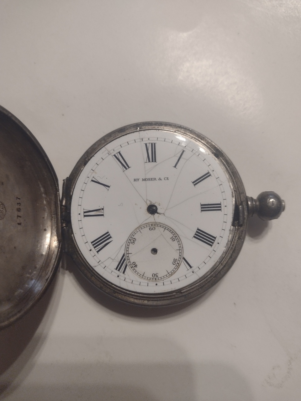

Dogmen 08.04.2025 07:54
Можно ли по номеру часов Hy Moser определить время выпуска?
Вложений: 2
Вложение 3835478
Вложение 3835479
АГЕНТ 242 08.04.2025 08:20
Нет... Или очень - очень приблизительно....

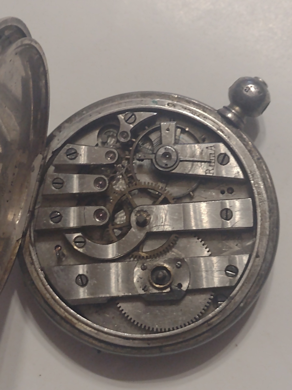

Alish 08.04.2025 12:52
Время выпуска можно сказать без каких либо нумерации.
Часы производились в конце 19го века, механизм на Лепиновской базе пятой поколении с боковым анкерным ходом.
Dogmen 08.04.2025 14:09
Сообщение от Alish (Сообщение 7208661)
Механизм возможно восстановить, есть критический ущерб?
egoregorov 08.04.2025 14:12
вы, по фото двигателя машины, ущерб устанОвите?
несите мастеру.
Dogmen 08.04.2025 14:20
Сообщение от egoregorov (Сообщение 7208751)
несите мастеру.
Думаю, что здесь на форуме профессиональные мастера, которые могут установить неисправность по фото)
egoregorov 08.04.2025 16:49
хех. даже отремонтировать!! по фото!
Dogmen 08.04.2025 17:14
Сообщение от egoregorov (Сообщение 7208933)
Отремонтировать не получится, но установить неисправность думаю реально
PoljotNormalnij 08.04.2025 18:41
Сообщение от Dogmen (Сообщение 7208747)
Ущерб виден прямо в центре и внизу. Кто-то пуансоном и молоточком пытался "закруглить" овальное изношенное отверстие под цапфу центрального колеса. А так же винтик потерян и есть какая-то трещина.
Отремонтировать не сложно, но требует определённых знаний, навыков, инструментов и новую втулку для ремонта избитого отверстия. Я такое слесарство часто вижу в каминных или напольных часах, но не в карманных.
Dogmen 08.04.2025 18:59
Сообщение от PoljotNormalnij (Сообщение 7209034)
Добрый вечер! Как вы думаете,это дорогой ремонт или зависит от запросов мастера? Плюс установка стрелок и стекла
