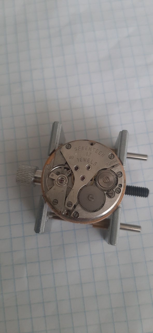

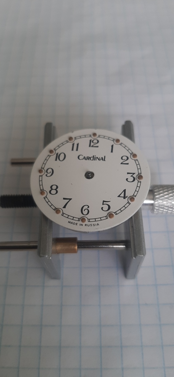

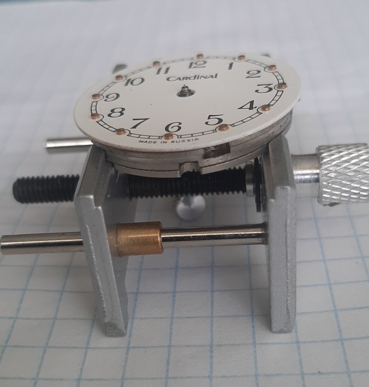

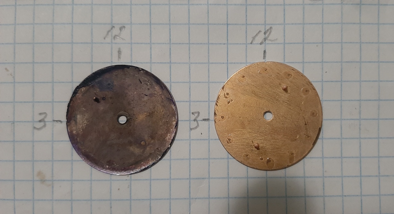

Добрый вечер всем! Нужна помощь по определению механизма к данному циферблату диаметр 28,5мм; расстояние между ножками 17,4мм
Вложение 3830259
Вложение 3830260
Вложение 3830261
Известно, что CARDINAL были с механизмом Ракета,Слава,Восток, но с таким расстоянием между ножками циферблата, никак не могу определится с механизмом.

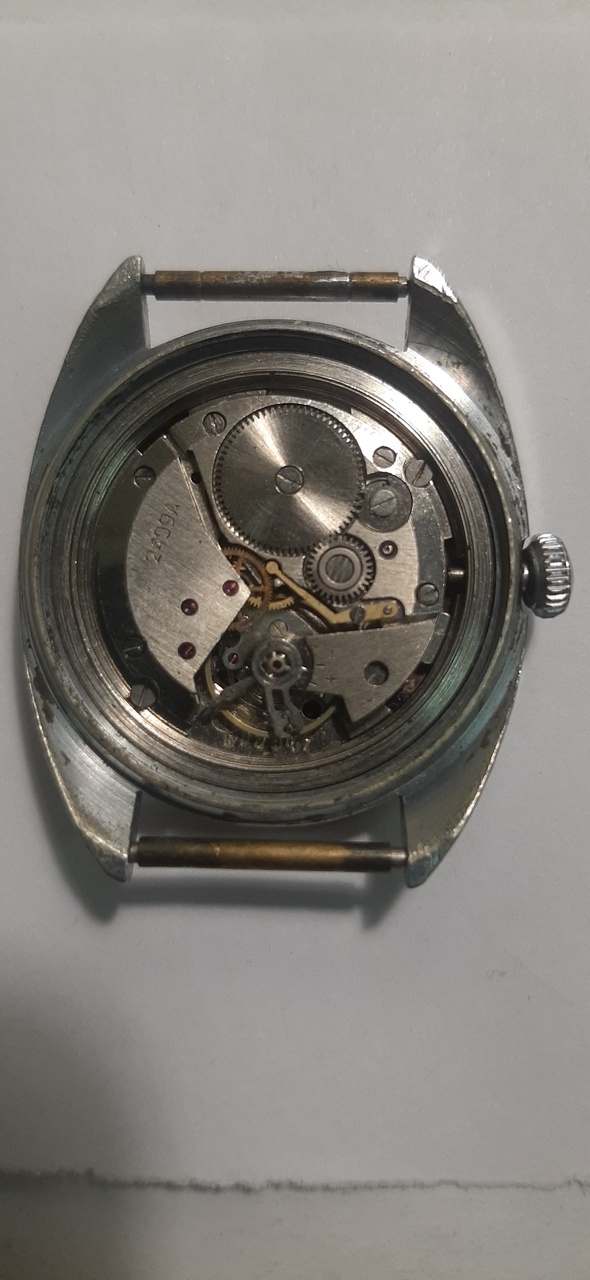

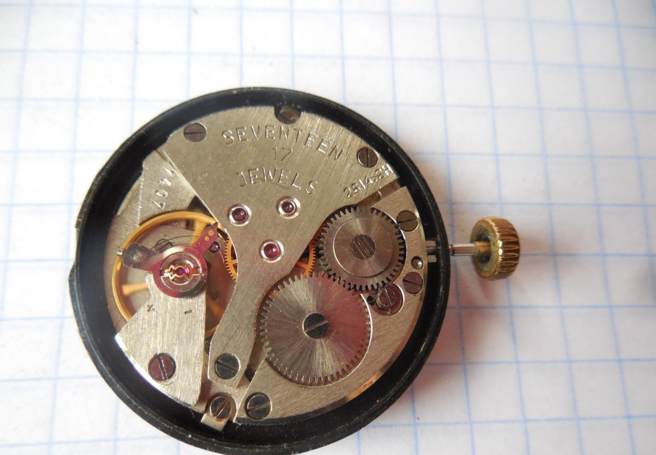

Nfas 26.03.2025 07:56
Вложений: 2

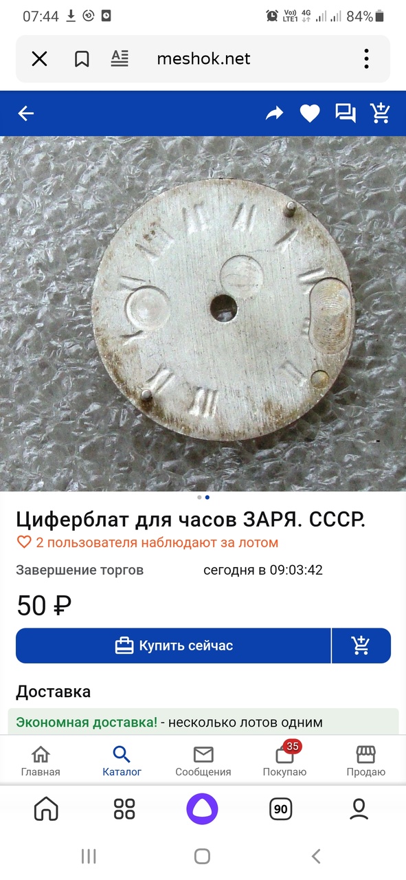

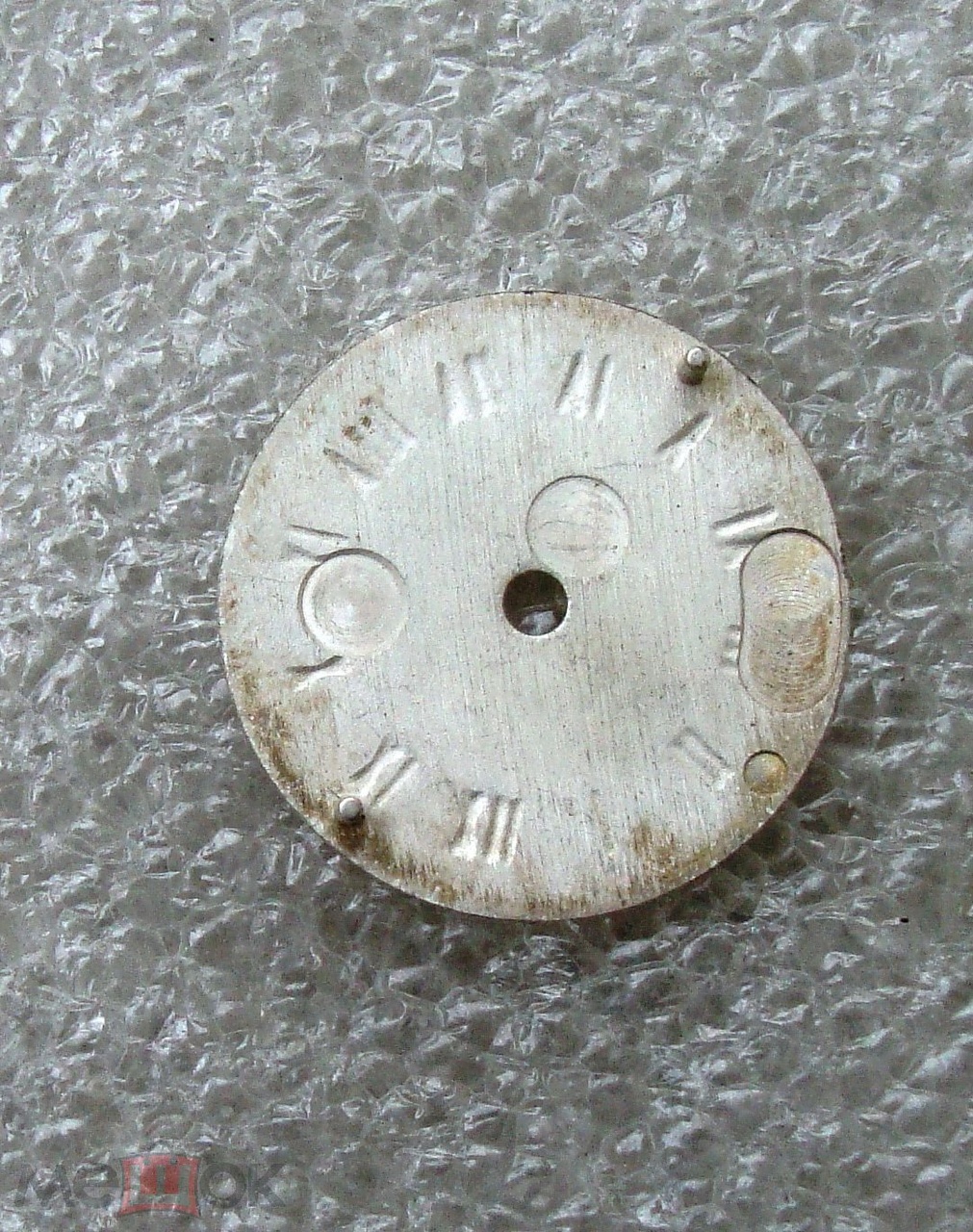

На восток 2409 не подходит. К сожалению у меня нет такого количества разных часовых калибров, так что приходится искать в сети интернет и попалось мне, что cardinal были не только Ракета, Слава и восток, а ещё и Заря на механизме 2009. И вот сравнивая мой циферблат cardinal и циферблат Заря 2009, расположение ножек одинаковое, верхняя на 11 часов, нижняя от 5 чуть чуть отклоняется в сторону 6 часов
Вложение 3830352
Вложение 3830353
У кого есть механизм Заря 2009, заметьте пожалуйста расстояние между ножками циферблата по наружный части.

На 2209 ставьте. Правда, у вас ножки как то кривовато припаяны. Они должны быть на одной линии через центр. У Зорь растояние между ног меньше 15 мм.

Ozz39 26.03.2025 18:47
Вложений: 1
Ну я даже не знаю. Вот циферблат восток 2409
диаметр 28,3, между ножками по внешней 17,3
вроде как очень похоже. Правда на вашем циферблате метка на 12, а
на моём на 3. Странно.
На восток 2209 не подойдёт, там выемки есть под заводной триб и вексельное колесо.

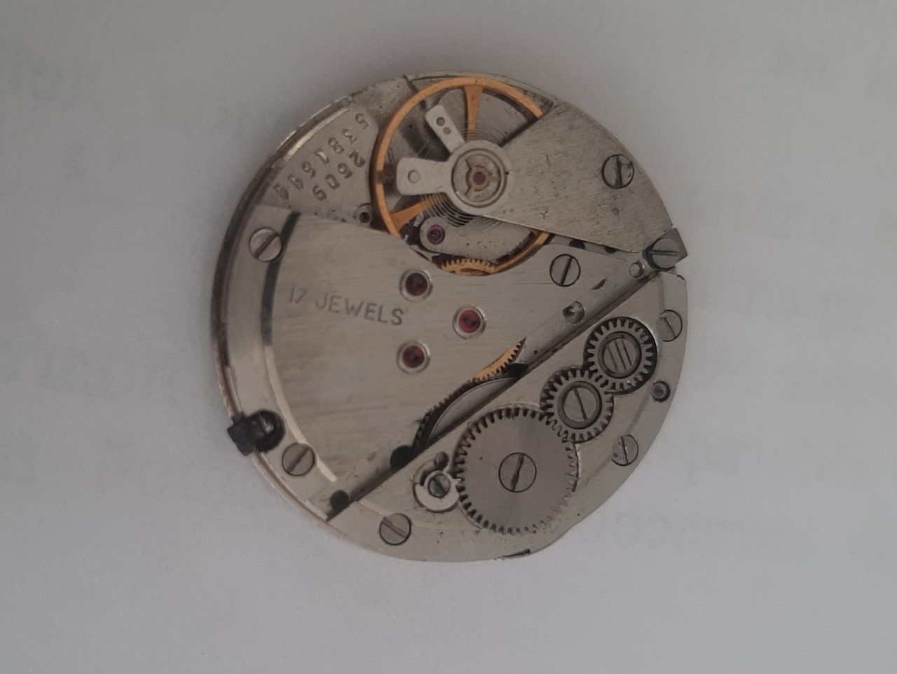

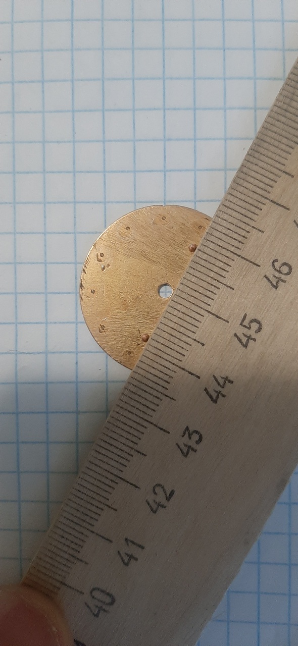

Вложений: 2
Доброе утро! Я всетаки думаю что мой циферблат cardinal - Заря 2009. Рассматривая фото циферблатов Зари под механизм 2009, видно, расположение ножек на одном уровне, исходя из размеров циферблата 23,6мм; 28,2мм - расстояние между ножками приблизительно такое как на моем. У кого есть циферблат Заря 2009, заметьте расстояние между ножками по внешней стороне??? Чтоб развеять мои сомнения или я все таки прав.
