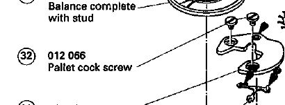

uruk hi 06.03.2025 22:13
Вложений: 1
Сообщение от Anth (Сообщение 7184362)
на вилке лучше смазывать только палеты.
Так и поступлю
Вот она, ересь
Вложение 3821641
