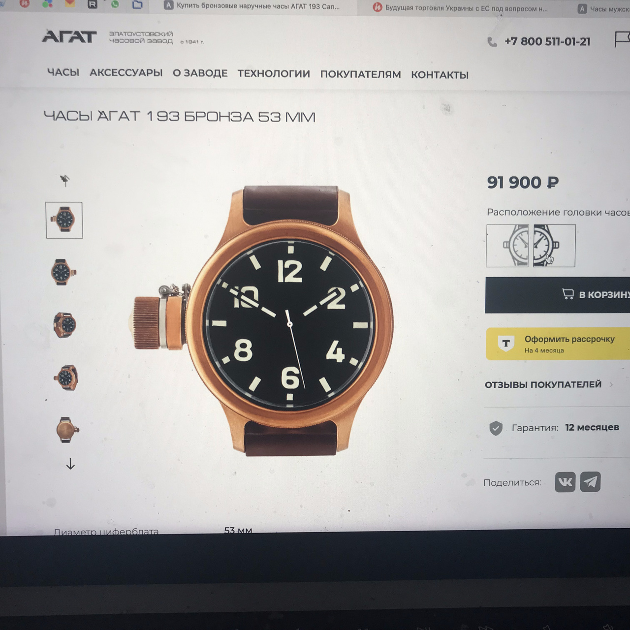

Какой механизм подойдет для ЧАСОВ АГАТ 193 БРОНЗА 53 мм
Добрый день уважаемые!
Живу долго, часов было много и разных, но никогда отечественных.
А тут увидел бронзу агатовую и загорелся купить. но там внутри такой восточный хлам(Написал на завод - поставьте мне в бронзу 53 мм ЕТА 2824-2 - у вас на сайте написано что вы в эксклюзив 53 мм ЕТА ставите. Оказалось:
"ЕТА 2824-2, данных механизмов у нас нет в продаже, только аналог РТ 5000
собрать не можем по технической причине, нет циферблатов под данный тип мех-ма (РТ 5000)"
Подскажите как эту проблему решить, можно купить эти часы, выкинуть хлам и поставить надежный механизм. Или это мечты чайника?
https://agatwatch.ru/collection/193_bronze_sapphire/

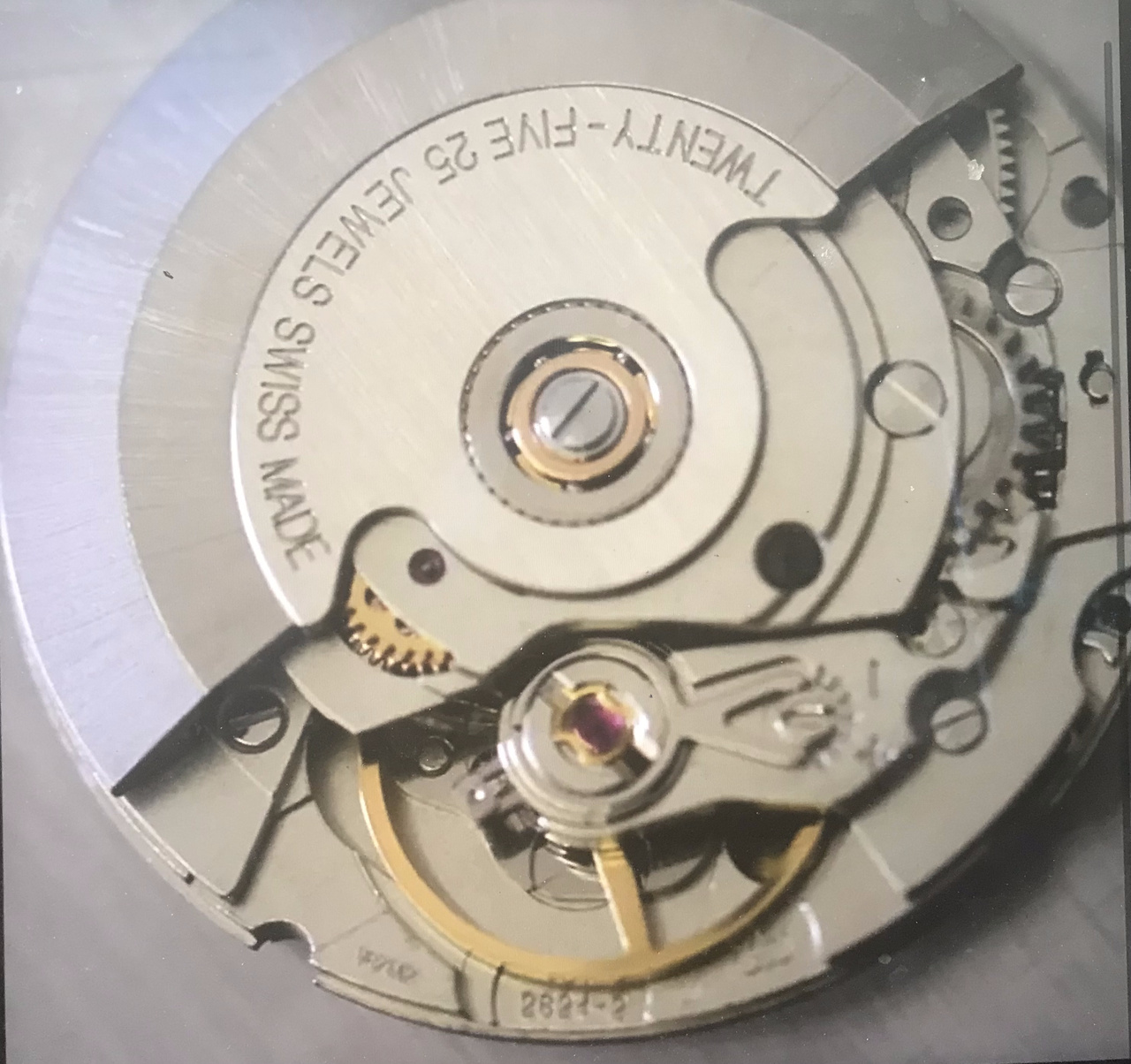

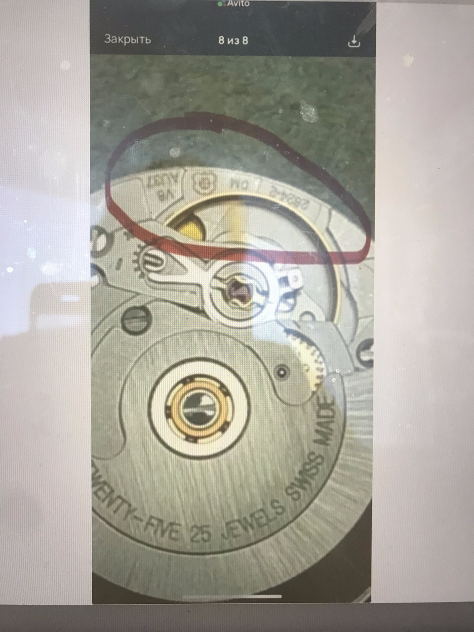

Добрый день! Мастера я конечно параллельно искал и на завод написал продать мне часы без часового механизма и ремешка.
И завод ответил, что и сам все сделает - "...можем для вас собрать часы с настоящим швейцарским механизмом ETA 2824/2 (есть в наличии)Только цена за часы увеличится, и составит 126.900 руб."
Я в ответ попросил выслать фото ЕТА 2824-2, которого на заводе не было и вдруг появился, получил фото и отправил мастеру, которого нашел на АВИТО , мастер ответил - это Китай стоит 5 тысяч, и выслал фото оригинала.
Вот теперь думаю - Кто из них врет?
Помогите разобраться.
Кто нибудь по фото может отличить оригинал от подделки?
Вложение 3818511
Вложение 3818512

corz не совсем понял, какая из картинок должна изображать оригинал, но нижняя взята из интернета с этой страницы
На верхней обведена лазерная маркировка, это китайский клон (V6, V8 и тд)

Что касается 2 фото ЕТА, первое прислал мне завод (как оригинал), я отправил его мастеру и он вернул мне фото с обводкой клейма, написав что это Китай. Я попросил мастера выслать фото оригинала для сравнения - это второе фото. Не знал что фото оригинала с этого сайта, мир тесен. мастер тоже здесь
