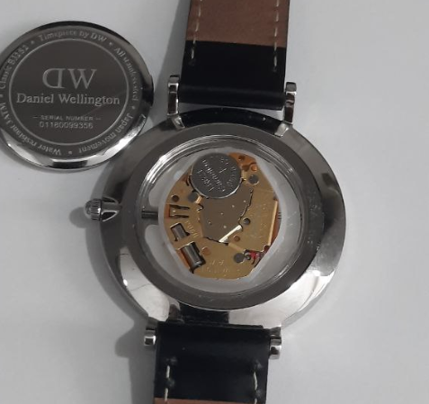

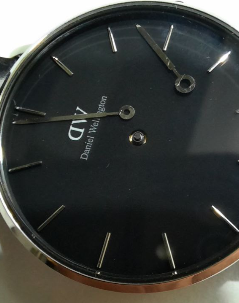

на часах у жены слетели стрелки, из-за конструкции корпуса доступ к циферблату возможен только через снятие стекла,
прошу совета, как подручными средствами возможно это сделать?

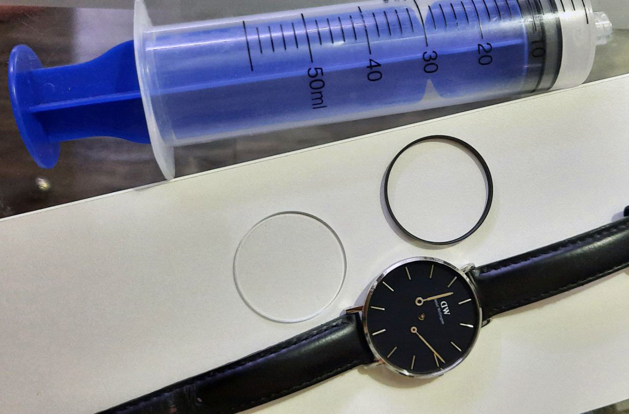

Нужно извлечь головку, затем закрыть крышку и шприцом от 20см3 и выше ,установив плотно в трубку, "дунуть"внутрь. Стекло вылетит.

Получилось, спасибо! Был 50см3 шприц для шприцевания мяса,
стекло вылетело, усилие пришлось приложить сильнее, чем предполагал.
Вложение 3745344

Прокладка совсем не пострадала, она из какого-то жесткого пластика,
со ступенькой для стекла внутри и профилем снаружи на конус.
Сомневаюсь, что фоторопласт, он более текучий и гибкий.
