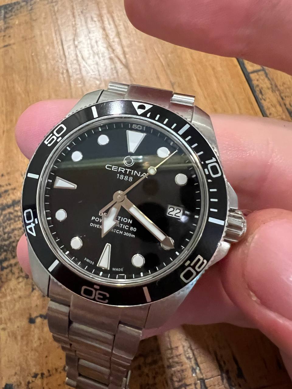

Добрый день. Имеется Certina DS Action 38mm, мои собственные.
Вложение 3744068

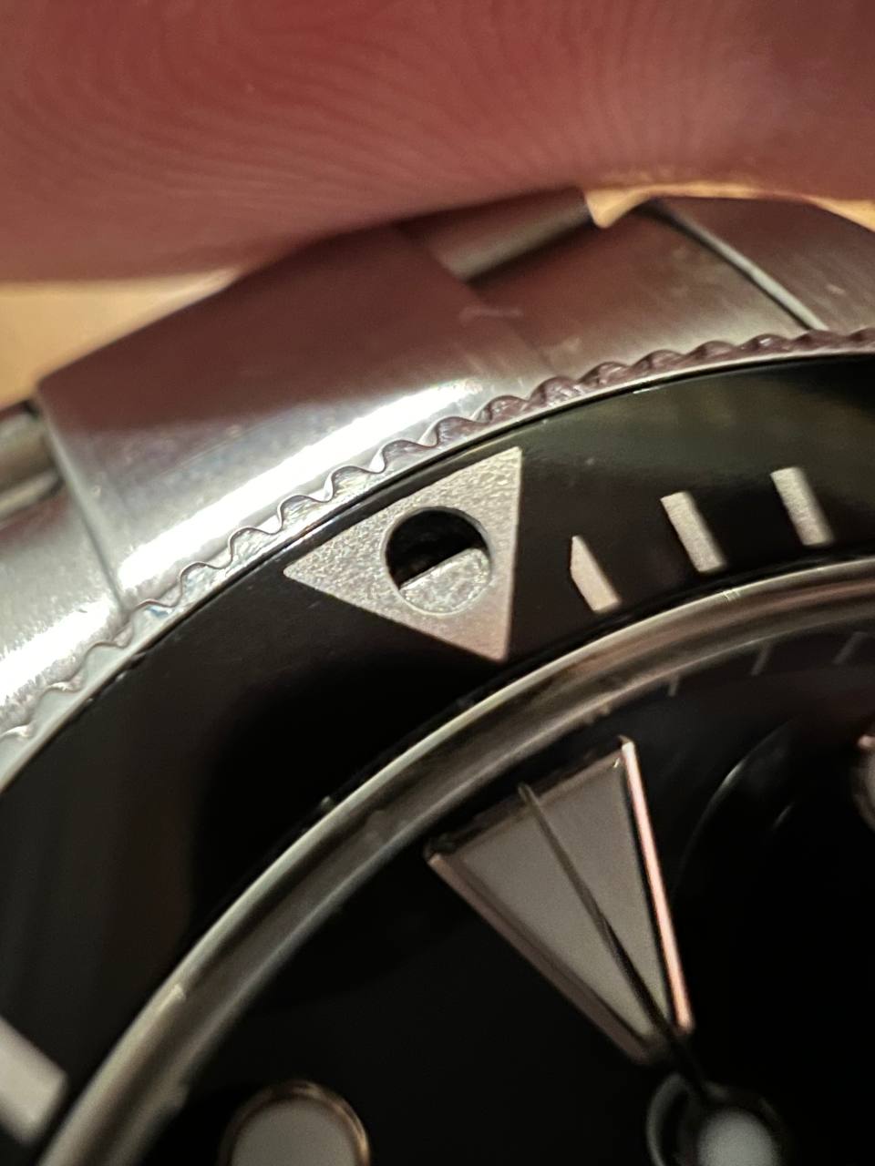

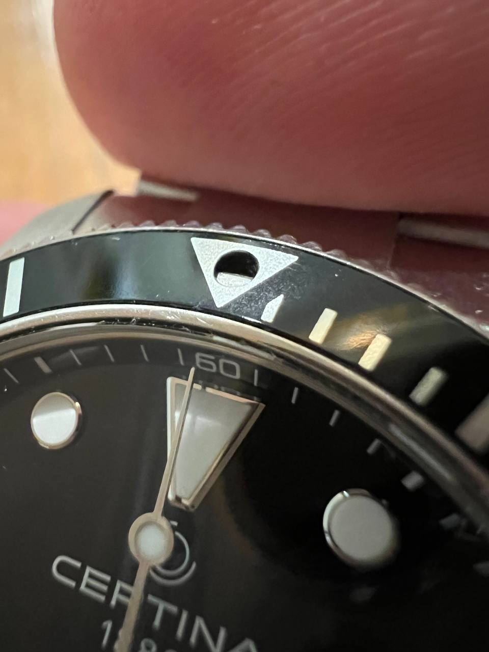

Люблю их очень, но вот случилась недавно беда: отвалилась люмовая точка на 0 безеля.
Вложение 3744069
Вложение 3744070

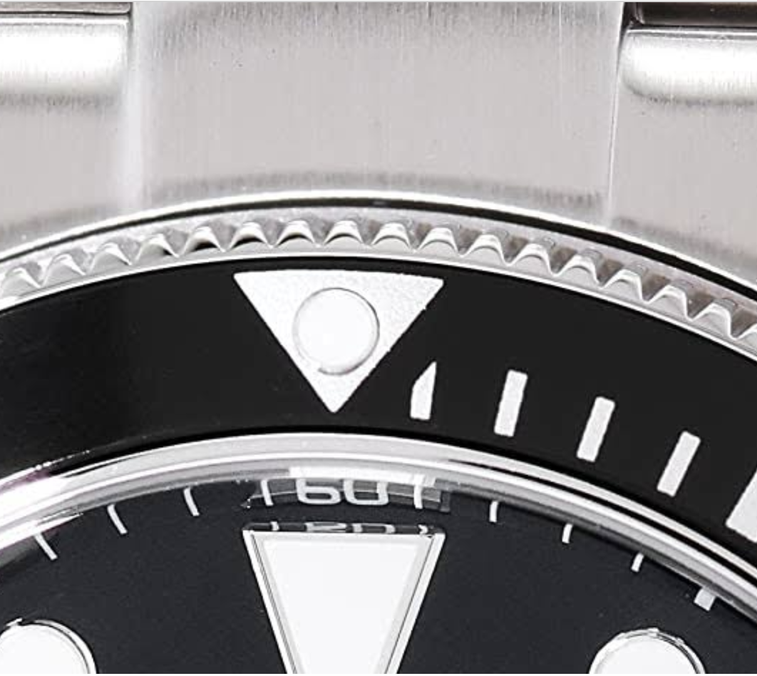

Вот как должно быть в оригинале. Там еще кантик, но черт с ним.
Вложение 3744072
Саму пипку, естественно, не нашел. Даже не заметил, когда отвалилась.
Есть ли способ как-то поправить?
С одной стороны, мелоч, но, портит впечатления про часы. А с другой стороны, случай удачный, поскольку пипка единственная на безеле, и нет никакой симметрии (кроме как меток на цифере).
Ну и про водозащиту, я так понимаю, можно забыть (там внутри виднеется полость). Другие безеля от таких же часов нашел за $300 на ибее, но что-то как-то дороговато, для таких часов.
Думал да хоть капнуть мутной эпоксидкой. боюсь только, чтобы в полости не растеклась (возможно безель заклинит). В идеале, добавить люм, чтобы светилось, но можно и без этого (кто будет в дайверах дайвить?)

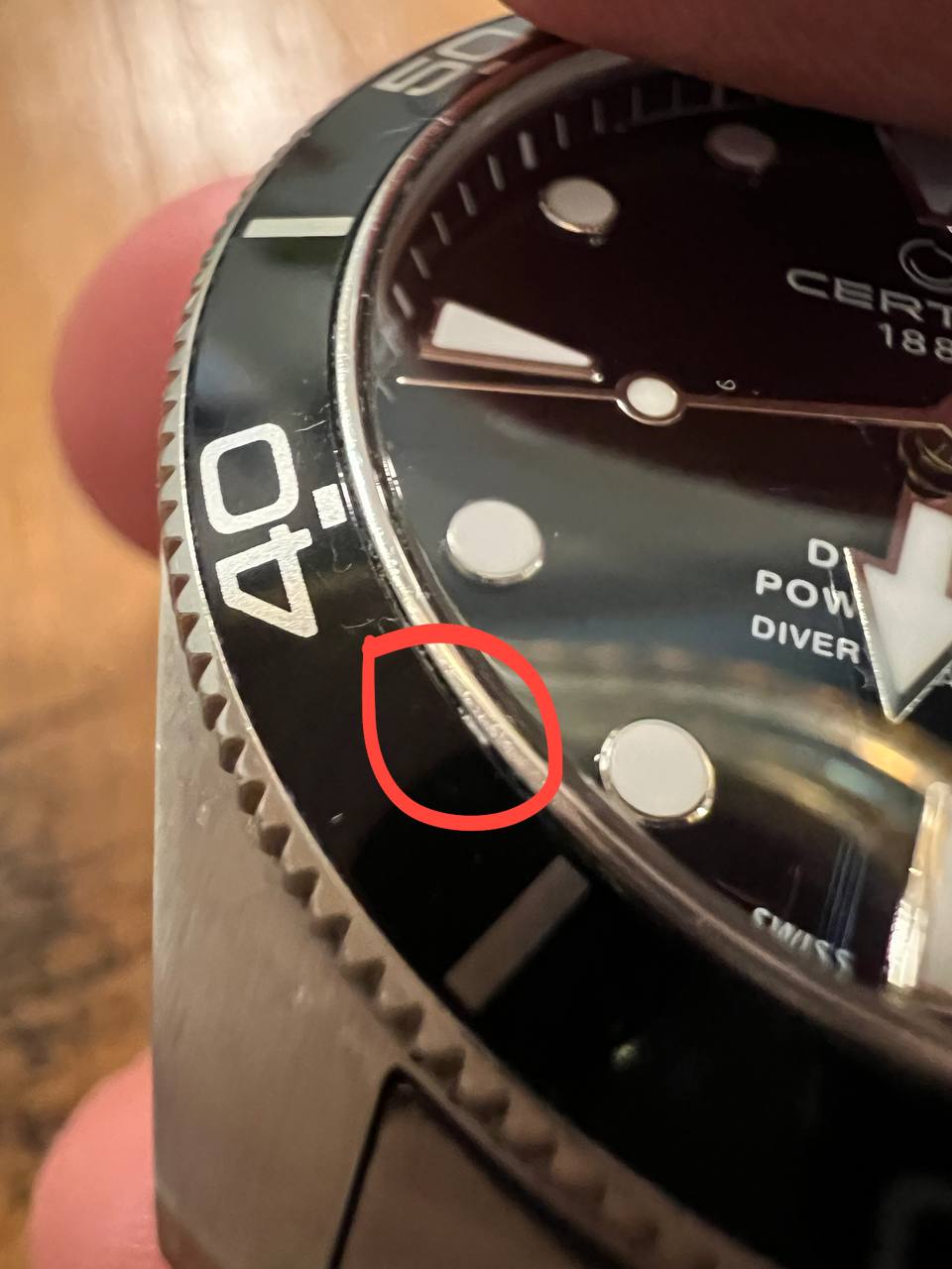

P.S. как бонус, может посоветуете, как вынуть соринку из под безеля. Там как будто что-то попало и засохло. Бросается в глаза, мозолит. Там зазор в пол волоса. Может, одним выстрелом двух зайцев?
Вложение 3744071
Высказывайте мнения, первый раз в такой ситуации. Благодарю!
Laureus 23.08.2024 06:54
Меняется сам безель целиком. Это должно быть ниже 300$.
Артикул C320022531, если на фото часы серии C032807.

Takor92 Можно аккуратно подцепить вставку в и вынуть ее из безеля, прочистить там всё, замерить отверстие и взять на Ибее эту жемчужину, их там как грязи ,любых видов , качества,размеров и цвета свечения, затем посадить ее во вставку а вставку вклеить обратно в безель. На Ибее ключевые слова :
(green white blu) lume pearl dot pip bezel insert
Ну или как посоветовал Laureus если вы настроены что бы все было оригинально и по феншую, удачи ,земляк :)
Takor92 24.08.2024 01:39
блиин, огромное спасибо. и за парт номер, и за ссылку. Да, к удивлению нашел для себя, что продаются точки. заказал пока точку, посмотрю, примеряю. думаю, будет больше по размеру, чем нужно, но лучше, чем ничего. Да и про водозащиту понял, что там под вставкой закрытое пространство. А через дырку будет проще вытянуть саму вставку.
Если что, закажу безель, 55 евро - доступная цена.
