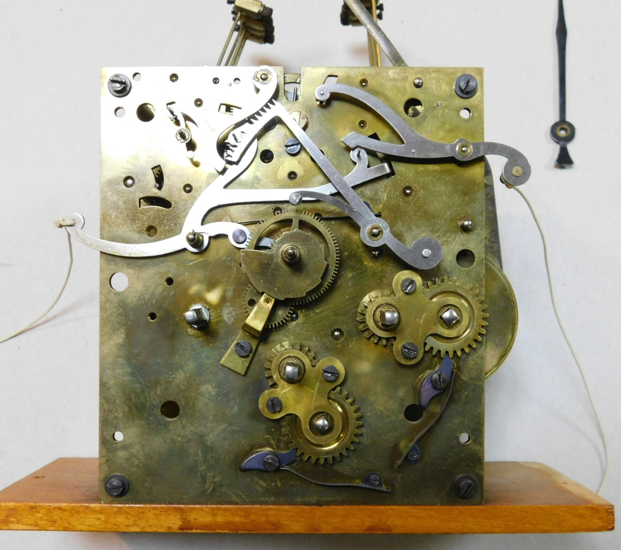

Доброго дня уважаемые друзья , помогите пожалуйста разобраться с настройкой часового боя ( рычажок, который на счетной гребенке был распрессован, "пипсик", который падает на улитку был повернут неизвестно как, заводское положение его не известно). Так же неизвестно (часть этого рычага была отломана и спаяна) какая длина была его... никак не могу добиться нужного и правильного количества отбиваемых часов. С огромной благодарностью...Андрей...
Добрый вечер, как должен располагаться пипсик:), думаю будет понятно по фото, при правильной настройке он должен падать на выступ улитки, соответствующему текущему часу, при этом гребенка должна тоже отклонится на равное количество зубцов. Один зубец = одному удару.
Вложение 3728557
