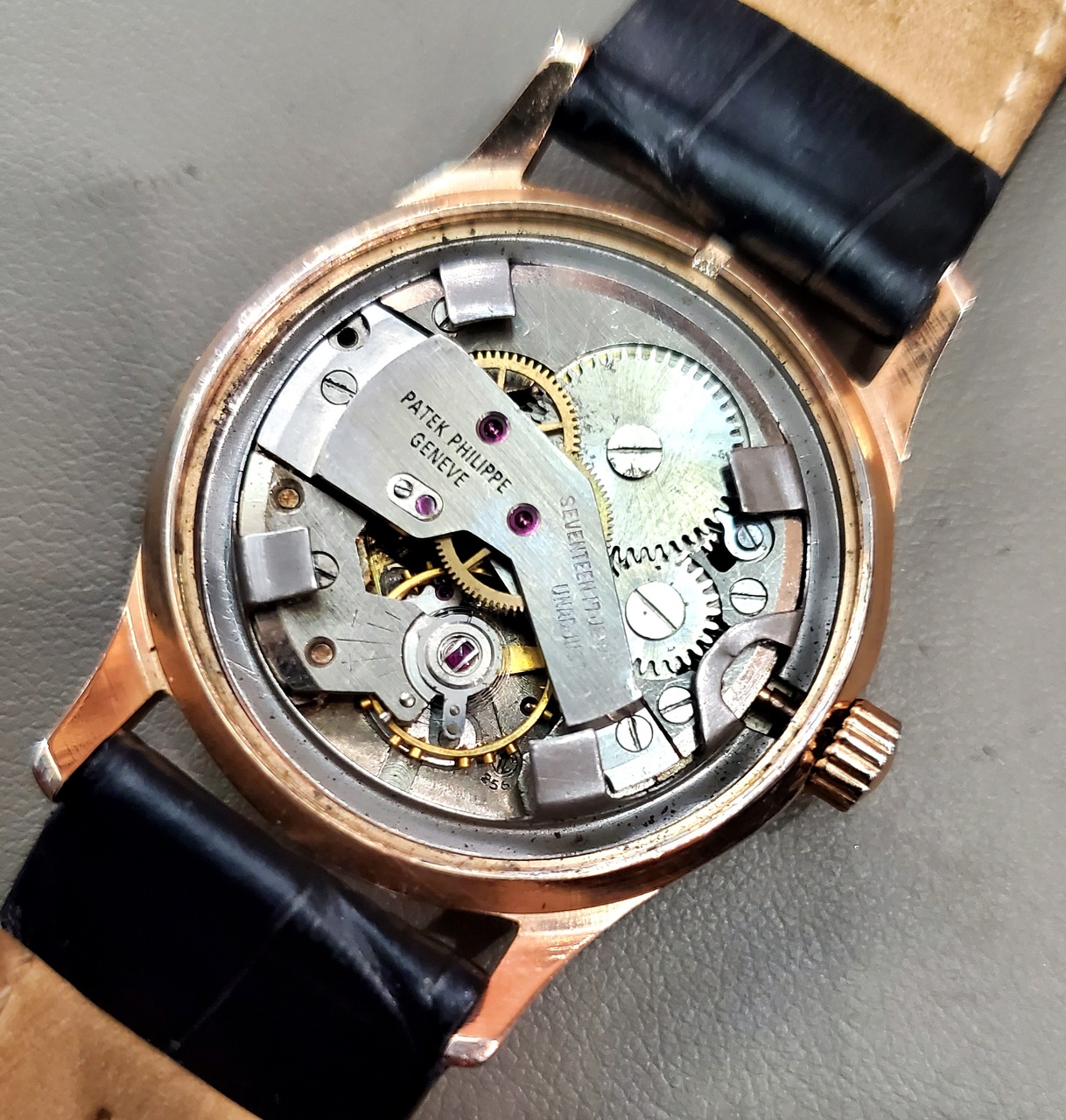

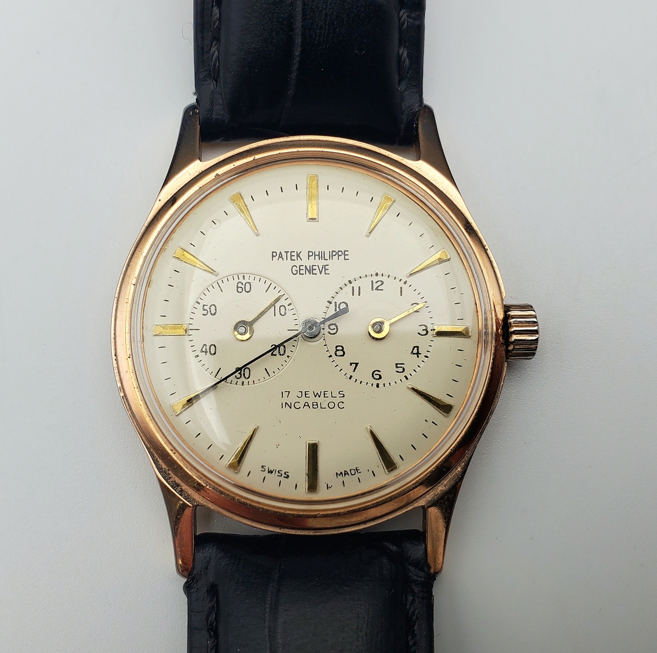

Уважаемые форумчане. Прошу не закидывать камнями, а пояснить что то по таким часам. Сам понимаю что отделка механизма не то, совсем, даже учитывая что это винтаж. Но всё же, мало ли, может в какой то кризисный год и такое выпускали? Плекс, позолота.

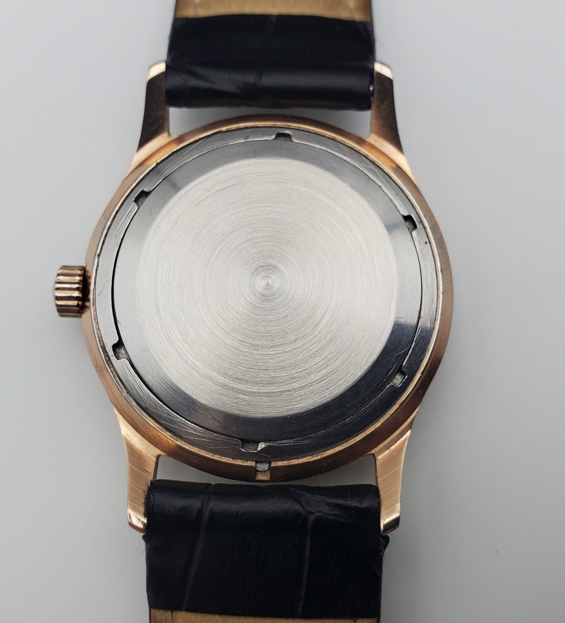

лицо под золото, задняя крышка стальная

Механизм Cupillard 256 обычный трехстрелочник,60 года , кто то заморочился сверху понасувал колес,не думаю что там имеется какая то точность хода и проработает он не долго и уж конечно к Патеку никакого отношения не имеет.
PaulSid 18.05.2024 12:27
W в слове swiss заплыло ...видимо художник был с тремором , на патеке такое нормально .
Vasloh 18.05.2024 19:51
Индийское творчество. Или Гонконгкское.
