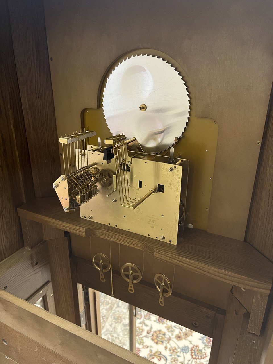

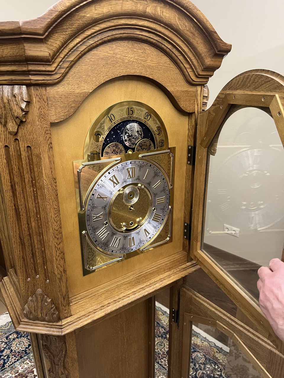

Уважаемые форумчане! Исполнили давнюю мечту отца, иметь напольные часы с боем. Механизм взяли Hermle 1161-853. Установили в корпус, настроили, всё работает прекрасно, но есть особенность: бой начинается за 3 минуты до наступления времени и заканчивается за 2 минуты до. Т.е. бой начинается в 12, 27, 42 и 57 минуты соответственно. Минутная стрелка садится на шестигранник.
Подскажите, пожалуйста, решение проблемы, и проблема ли это вообще?
Вложение 3685643
Вложение 3685644

Минутная стрелка имеет футор с шестигранным отверстием? Если да, то провернуть стрелку на нём. Если нет, то смотреть в механизме, возможно, удастся провернуть кулачок боя на минутном валу.
andreyhilko 18.03.2024 16:31
Спасибо за ответ!
Нет стрелка имеет четырёхгранное отверстие, я ошибся. Попробуем посмотреть внутри механизма.
vvbryus 18.03.2024 19:00
Не надо смотреть в механизм. Вам правильно сказали про стрелку. Надо сместить стрелку относительно положения четырехгранного отверстия (повернуть). Это стандартная операция. Лучше сделать мастеру, у которого есть инструмент и опыт.
Vasiliy K 19.03.2024 07:57
Подозреваю, что стрелка без футора, как, скажем, у сердобских "кукушек".
dmvt1 19.03.2024 13:47
+1. Посмотрите на минутную стрелку. Как правило, там футор с квадратом запрессован в тело стрелки и может проворачиваться. Особого инструмента не требуется - квадратный надфиль и тиски. Зажимаете надфиль в тиски, надеваете на него стрелку, чтобы села жестко и аккуратно проворачиваете в Вашем варианте по часовой стрелке примерно на угол, соответствующий 3 минутам (360/60*3 = 18 градусов). Естественно, все примерно, там точность астрономическая не нужна. Только все без фанатизма, чтобы не погнуть или сломать стрелку. Ковыряться в механизме не надо, вот там кулачок может сидеть не фрикционно, а на фрезеровке.
siealex 20.03.2024 00:15
На кукушках такое бывает, если надеть минутную стрелку не той стороной.
