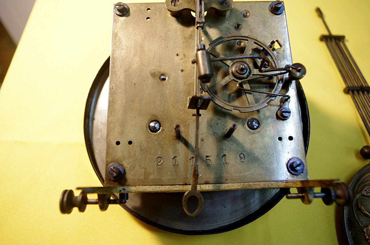

Добрый день уважаемые знатоки. Помогите распознать что за механизм.
Добрый день!
Моё мнение, что этот механизм сделан Kienzle на той производственной линии, которая осталась от недолго существовавшей фирмы C.J.Schlenker.
Сделан для фирмы T.Haller ~ в 1905 году.
С уважением, Татьяна

Татьяна Добрый день, большое спасибо, как всегда Вы на высоте. Ограничитель хода маятника, это кулибинский метод, или такой был, какие то странные дуги.
Прошу прощения, не сразу разглядела замену.
Правильные ограничители такие:
