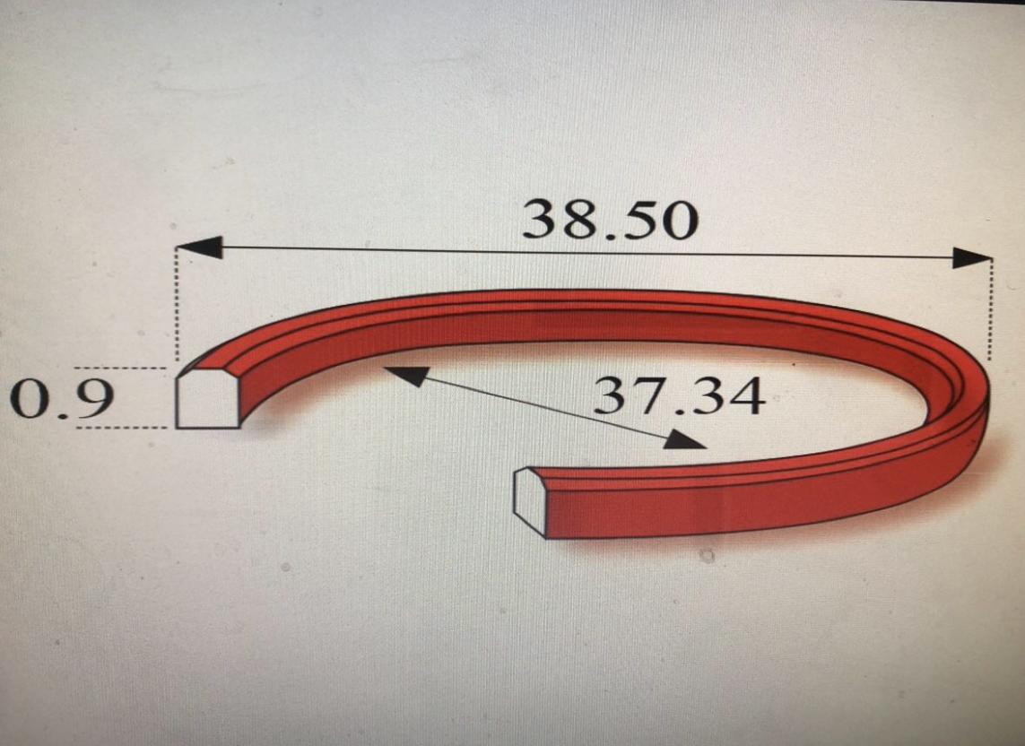

Спасибо за ответ! Подскажите, пожалуйста, дилетанту 37.5 это внутренний диаметр или внешний? На али заказал прокладку 37.5, но долго идти будет, нашёл на авито «швейцарские», но там диаметр другой (на фото) Вложение 3638756
Laureus 21.11.2023 18:55
Внешний диаметр х Толщина х Высота.
