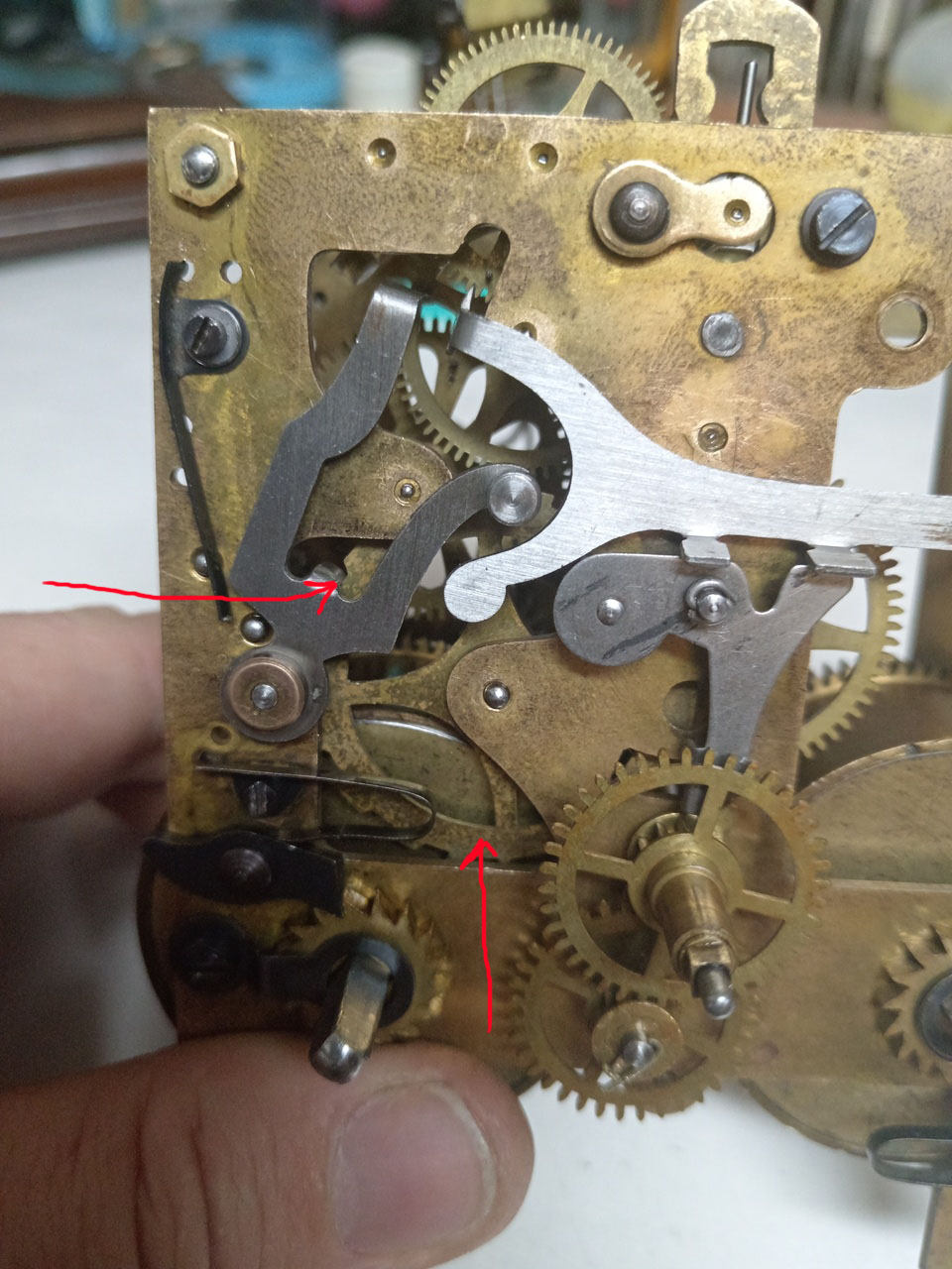

dmvt1 16.11.2023 11:00
Вложений: 1
На 4 фото не счетное колесо, а колесо привода молоточков. Счетное колесо спрятано внутри механизма.
Красными стрелками я выделил само счетное колесо и рычаг, который взаимодействуя со счетным колесом определяет количество ударов. Алгоритм работы этого боя очень простой:
1. Рычаг запуска поднимает рычаг счетного колеса и разблокирует колесную систему.
2. Как только счетное колесо немного проворачивается оно удерживает рычаг счетного колеса за счет того, что тот начинает упираться в выступ на счетном колесе. Выступы на счетном колесе имеют разную длину, что определяет разное количество ударов. Чем длиннее выступ тем больше ударов отбивает бой.
3. Счетное колесо поворачивается при работе боя. Когда отбито нужное число ударов выступ заканчивается и рычаг счетного колеса падает фиксируя колесную систему. И так до следующего срабатывания.
Минусом данной схемы является необходимость синхронизации боя и показания часов, т.к. механизмы хода и боя никак не связаны кроме как запуском боя каждые полчаса. Синхронизация вызывается поднятием рычага запуска за выступающий из механизма кончик. Каждое нажатие на этот рычаг вызывает продвижение боя на 1 такт.

krasavchik 16.11.2023 13:12
Дмитрий,добрый день.
По поводу счётного колеса,я уже потом понял,что написал не то.В смысле,что это не оно,а то,что вы отметили.
По пункту 2,принцип работы механизма понятен,там ничего нового нет...
На данный момент проблема в том,что после последнего удара молоточки взводятся и остаются в взведённом положении.Соответственно,при наступлении следующего часа/получаса практически нет холостого хода на раскрутку ветряка.Получается,что при сборке какое то колесо встало не в то положение?Или что?
И как это исправить?
dmvt1 16.11.2023 15:00
Молоточки и должны быть отведены после удара иначе звука нормального не будет. Но то что они встают как у Вас это странно. Попробуйте повернуть на пару зубьев колесо привода молоточков может поможет. Механизма у меня сейчас в руках такого нет, так что не понятно по какому критерию происходит фиксация колес механизма и какие рычаги и колеса в этом задействованы.
