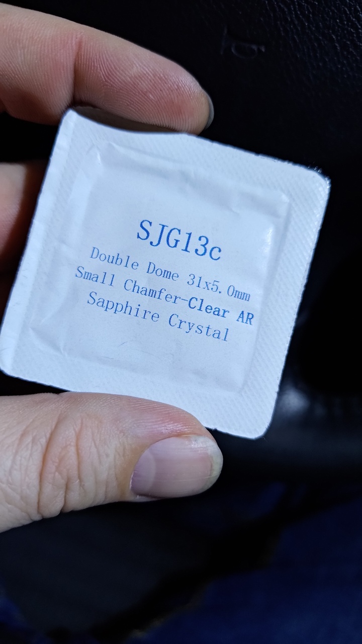

Всем привет ! Рашил поменять слекло в востоке амфибии 1967 2023. С сапфира, на сапфир с антибликом :D
Делать буду первый раз :D
Распечатал на 3д принтере пресс для стекол, распечатал оправку, под конкретные часы, выдавил стекло. Стекло 31мм, высота бортика 2.65 гдето. Сидит на тоооненьком пластиковом колечке, высотой 1.7 плюс минус. Похоже на фторопласт.
Новое стекло приедет со дня на день - вопрос. Как не замять это колечко, запресовывая новое стекло ? Смазывать ли чем-то ?
пс - Распечатал оправку для запресовки с радиусом изгиба нового стекла, чтоб равномерно прижималось....
на фото ниже - пресс, колечко в корпусе, скрин нового стекла с алика, и скрин оправки для запресовки
Заранее благодарю за советы

MegaZur 19.12.2023 08:06
Итак, стекло поменял.. совершенно ничего сложного, пресс рулит. Достал стекло, всё портер, установил и задавил прессом. Прокладку стекла оставил старую. Село плотно - стекло шло с сопротивлением.
Дольше всего мудохался с завинчиванием винтиков крепления меха (там 3 винтика держат 3 стальные лапки, которые цепляются за пропил в корпусе). Мелкая моторика что-то уже никчерту
Как водится оставил пару пылинок на цифре, но без лупы не видно, а разбирать снова лень :)
Впечатления от стекла - кайф.
Прозрачнее родного раз в несколько, сделал сравнительные фото нового и старого стекла рядом. В одних и тех же условиях старое стекло делало часы почти не читаемыми.
Цифер приобрел глубину и ... как ни странно - черноту... И некую выпуклость ..
Возможно это связано с тем что новое стекло - купол с обоих сторон, в отличии от родного, которое сзади плоское. НУ и толщина у нового в середине 5мм, а у старого 3.8...
В общем интересный опыт получился.
Теперь немного жалею что взял стекло "Clear AR" - то есть антиблик бесцветный, возможно с красным или синим было бы интереснее...
