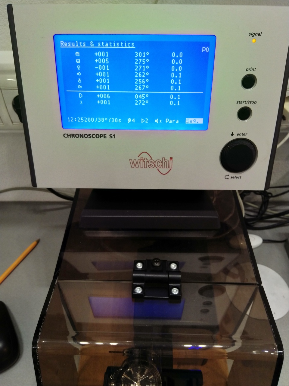

Laureus 25.03.2023 18:51
Вложений: 1
Сообщение от Vladimir Landau (Сообщение 6688060)
На практике мгновенную точность можно применить лишь в форумных холиварах...
Было бы неплохо, если часовые мастера взяли бы за правило перед и после сервиса проверять клиентские часы на т/хода в реальных условиях эксплуатации. Т.е. на своей руке. Надеваешь сразу часов пять на запястье и вперёд, в метро, гулять с собакой и т.д. Через неделю можно либо принять в сервис, либо отдать обратно, типа, "ход в норме, корпус не протекает, удары держат...".
Но лично меня вполне устраивает настройка и оценка т/хода по старинке:
Вложение 3542765
