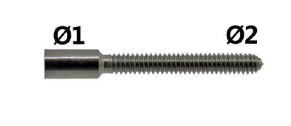

Привет!
На головке резьбу нужно увеличить на одну десятку. Затем использовать адаптер.( переходник ) например : с 1.0 на 0.9мм(Если не валу резьба 0.9) . Это самое правильное решение! Не надо никаких втулок и пайки.
Вложение 3537835
Здесь Ф1-вал, Ф2-головка
