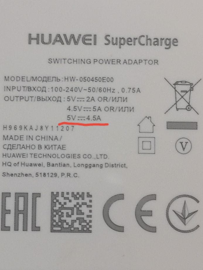

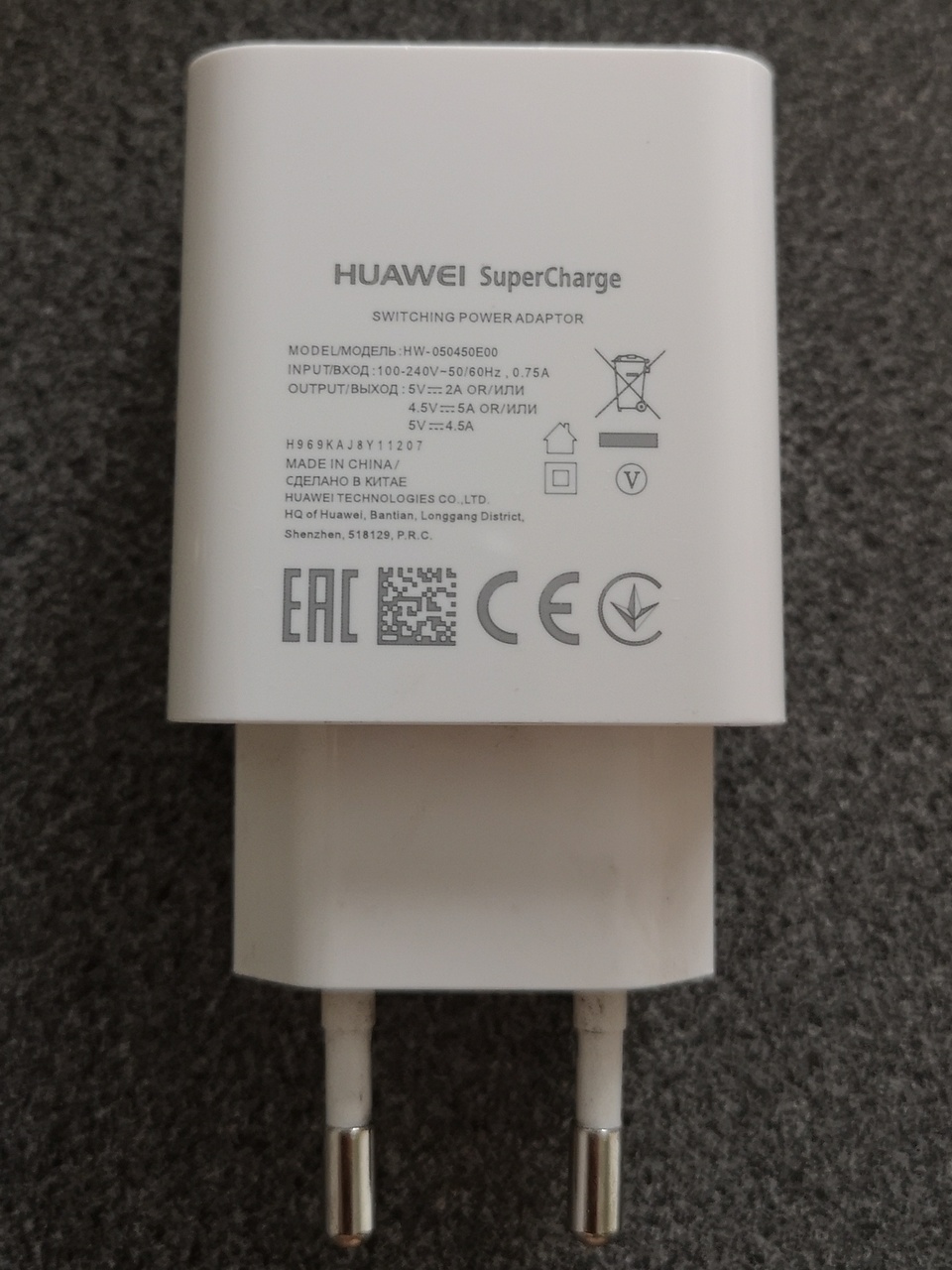

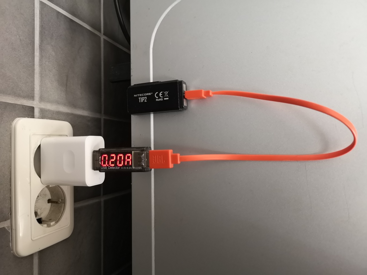

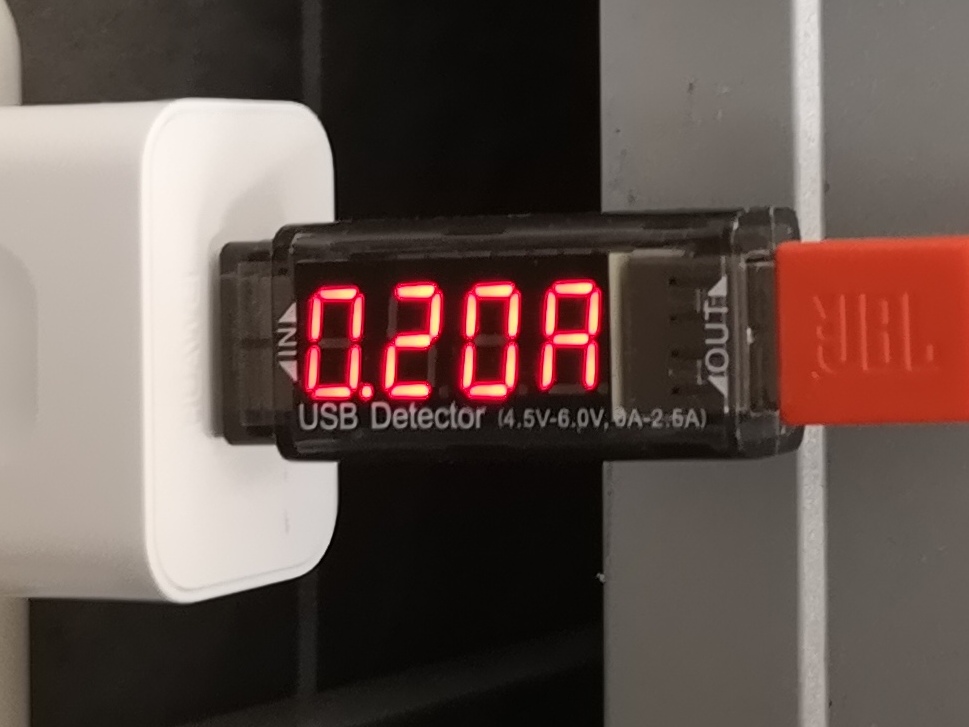

Освещение солнца в ясный день достигает 120 000 люкс, как найдёте диодный фонарик, который сможет выдавать похожое освещение на протяжении нескольких часов, сразу нам сообщите. ------- ДОБАВЛЕНО ЧЕРЕЗ 13 МИН -------- Показываю на пальцах. Вот блок питания, который может выдавать 4,5 ампера. Вложение 3528553Вложение 3528554 Вот фонарик со встроенным аккумулятором (500 mAh), который почти пять ампер просто разорвут, как Тузик грелку. Вложение 3528555 Подключаем его к этому блоку питания. Вложение 3528556 И внезапно контроллер фонарика ограничил ток зарядки до 0,2 ампера. Вложение 3528557 |

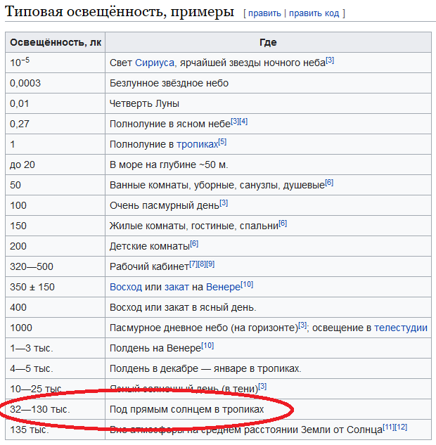

Вложений: 1
32000-130000 Вложение 3528649 И если обратите внимание на последнюю строку, то 130 тыс. -- это скорее "где-то там" "вне атмосферы на среднем расстоянии Земли от Солнца" |
