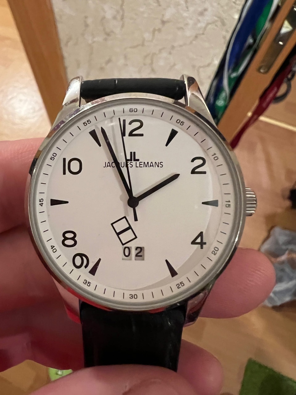

Всем привет!
Спустя 2 года после покупки Jacques Lemans 1-1862ZB начали отваливаться элементы циферблата (цифры и окно даты):
Вложение 3499957
Отдавал мастеру, он не смог подобраться туда. Сказал, что стекло как-то, чем то надо выпресовывать, а у него нет оборудования. И в целом, мол модель фигня, так как цифры приклеены чуть ли не на сопли и в будущем будут отваливаться все равно. Отдавать ребятам в сервисный центр (СПб) не стал, ибо там ценник могут заломить не малый.
Подскажите, есть ли подобные циферблаты где то? И может по советуете хорошего мастера в Петербурге по часам?
ultarior 21.12.2022 14:51
Сообщение от prot1991 (Сообщение 6617036)
если я правильно понимаю что происходит то мастер вас слил. не захотел заниматься либо часами либо вами.
доступ к циферблатам обычно происходит выниманием механизма через заднюю крышку.
в питере есть вот такой человек с хорошими отзывами http://forum.watch.ru/showthread.php?t=336982
Uchenik 21.12.2022 16:04
какнув на конкурента. вы не делаете себе рекламы. только минус сплошной. быть может мастер сказал правду. задняя крышка меньше циферблата и всё достаётся через перед
4MASTER 21.12.2022 19:23
У жак леманов часто требуетса выдуть стекло. Это вообще часто требуемая операция . Мастер попался не настоящии!
Циферблаты подобные так же очень частые . Обратитесь в другую мастерскую и все.
prot1991 22.12.2022 09:44
Сообщение от 4MASTER (Сообщение 6617258)
Да, причем его контакты, когда то именно на этом форуме находил, как хорошего....
Также ему отдал 2 командирских часов. Так после его профилактики, через 3 месяца во время завода головки, что то щелкнуло внутри и теперь она просто проворачивается. Такое чувство, что пружины по слетали..
Спасибо за советы. буду обращаться к другому специалисту

Odissey 22.12.2022 12:36
Сообщение от Uchenik (Сообщение 6617078)
Так через перед и достал бы! В чем проблема?
4MASTER 22.12.2022 18:50
Сообщение от Odissey (Сообщение 6617769)
В чем проблема?
Это надо идти в магаз , покупать насос , делать переходник.... Не так все просто:p
