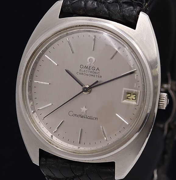

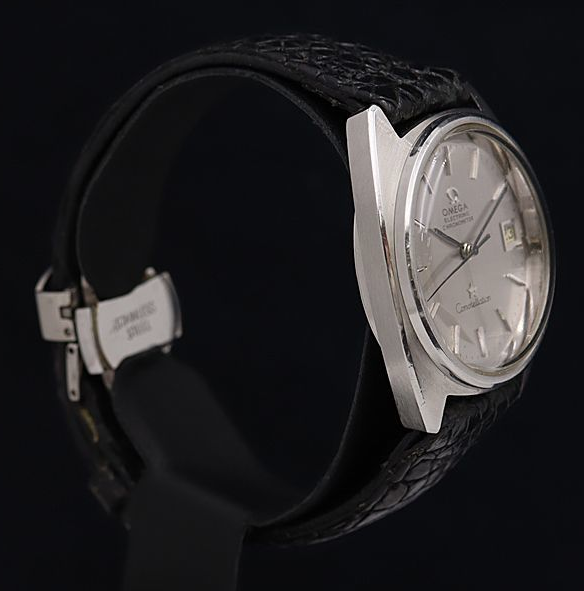

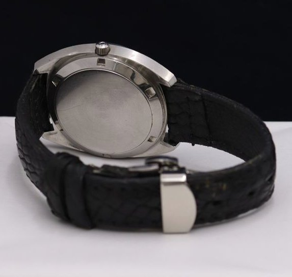

Помогите пжл разобраться
Все ли "ок" с часами, судя по фото оригинал, ~год, цена?
Тут чёрт ногу сломит, сколько "версий" этой модели
- с officially certified и без неё и надпись, то внизу, то вверху
- значок и надписи Омеги позолочены и нет, хоть и корпус сталь
- деление на 12ти двойное и одинарное
и т.д.
Вложение 3496989
Вложение 3496990
Вложение 3496991

Что-то странное
Корпус типичный для 70-х годов, в механике его много, в кварце сходу не припомню
Я не встречал именно такую надпись Omega Electronic Chronometer
Первые электронные омеги хронометры были с камертонным резонатором
На циферблате одно время использовался специальный логотип с красной подложкой
Бали надписи Megaquartz f32 Khz или Electroquartz f8192Hz
Потом стали писать просто Quartz
У первых кварцевых механизмов управление было через кнопку в заводной головке, тут этого не видно
Черные стрелки явно не родные
Вот самое близкое, что пока нашел
https://www.omegawatches.com/watch-o...ga-md-196-0078
Есть фото механизма? Они точно кварцевые/электронные?
В этих годах сложно ориентироваться -- безумный зоопарк моделей и мало официальной информации, поэтому легко слепить котлету и выдать за оригинал
Это может быть перепечатанный циферблат от другой модели, даже от механической.
Выборка кварцевых Constellation
https://www.omegawatches.com/vintage..._movement=2779
Выборка кмертонных constellation
https://www.omegawatches.com/vintage..._movement=2772
Похожего корпуса в кварце/элеткронике Constellation не встречается
В механических хронографах его много
https://www.omegawatches.com/vintage..._movement=2770

Что вызывает недоумение: такие стрелки стояли на механике в основном ,часовая тут до маркеров сильно не дотягивает,что не есть гут,расстояние между секундными маркерами и корпусом было большое, если имелась надпись 'свис мэйд' , иначе они подходили к корпусу вплотную.
ПС: я нашел таких две ,один в один, единственное различие с часами ТСа сзади на крышке "обсерватория",ЗГ и календарь желтоватый,получается оригинал но восстановленный? Нужно дальше искать,тк поступило предположение ,что эти Омеги были для японского маркета.
H M P 15.12.2022 21:41
Все с ними в порядке. Это для японского рынка. от этого странности в оформлении и звезда вместо F300.
https://www.horlogeforum.nl/t/na-ome...nometer/285995

Всё,разл сложился,это "японский маркет" ,вот хорошая статья ,правда на финском языке ,но кого это остановит)))
ПС:Опередили..
MikhailShchur 16.12.2022 02:15
Ооооо на фотках их финской статьи видно, что камертонный механизм -- Bulova
