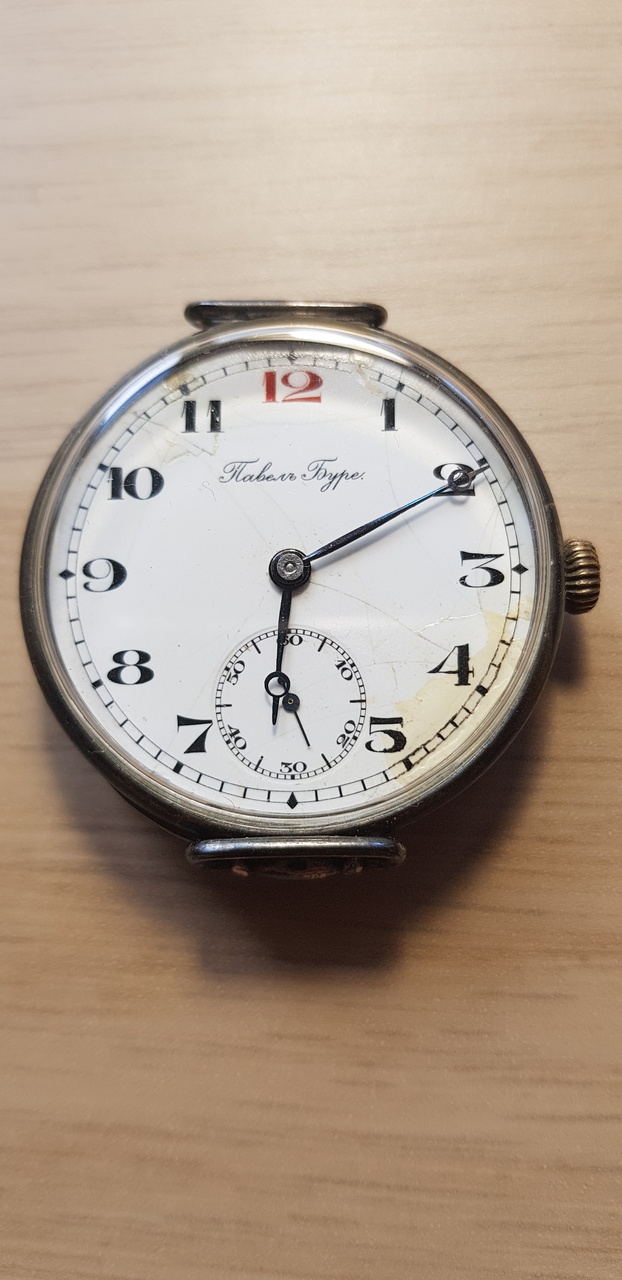

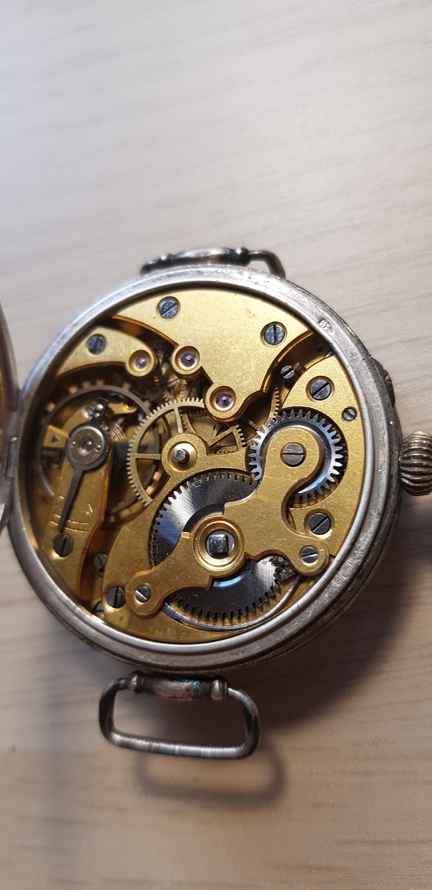

Просьба отремонтировать часы Буре. Пружина менялась, короткая. Ходят около 18 часов. Ход отвратный при этом: дорожки нет. В разных положениях разные результаты. На экране дробь. Нужно менять баланс с пружиной. Или.. ремонтировать. Задач по аутентичности узла нет. Есть возможность поставить хоть с каких - надо ставить. Задача - чтоб нормально работали. Прикладываю фото.
По поводу цифера: думал отдать специалисту, работающему с низкотемпературной эмалью, но если у Мастера будут свои соображения - буду рад выслушать. Я не из Москвы. Часы пришлю курьером.

Циферблат будет в итоге не намного лучше. Проблема с работоспособностью, вероятно, не только в балансе и пружине. Причиной может быть и вилка и анкерное колесо, и вообще все сразу.
Хипс снимають , клиент уезжает !
а может спираль касаетса моста или колеса , к примеру , и все .... Что вы паникуете , на вид часы в нормальном состоянии . Лексеи оптимизма не добавляет.
lexei 26.11.2022 23:05
А откуда оптимизм? Из битого циферблата не битый не сделать. Можно лишь немного косметику подтянуть, да отрисовать поаккуратнее. А что касается столетних часов, так их без проблемных не бывает, вне зависимости как они выглядят на фотографии. К тому же у тс задача не просто что бы в шкафу лежали и два раза в год как то потикали, а что бы хорошо работали.
Maxim777 26.11.2022 23:14
Мне бы предложения о ремонте...
Цифер - есть идеи. Механизм заботит.
И да, спираль ничего не касается. Она перемотана. С балансом ковырялись. Так что надо быть готовым. Простой чисткой-смазкой не обойдется.
lexei 26.11.2022 23:18
То есть потенциально вы готовы вложить в часы больше, чем они в итоге будут стоть?
