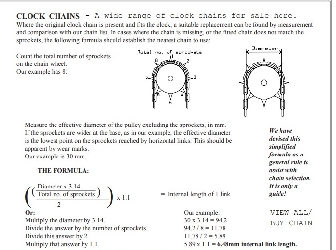

Forget35 13.02.2023 02:50
Вложений: 1
Сообщение от abvabv (Сообщение 6593764)
Возможно ли замерами шага зубьев на колесе выйти на размеры необходимой цепи?
Добро времени суток. Есть формула для определения внутренней длины звена цепи.(где взял,- не помню. может кому пригодится)
Вложение 3522444
С ув.

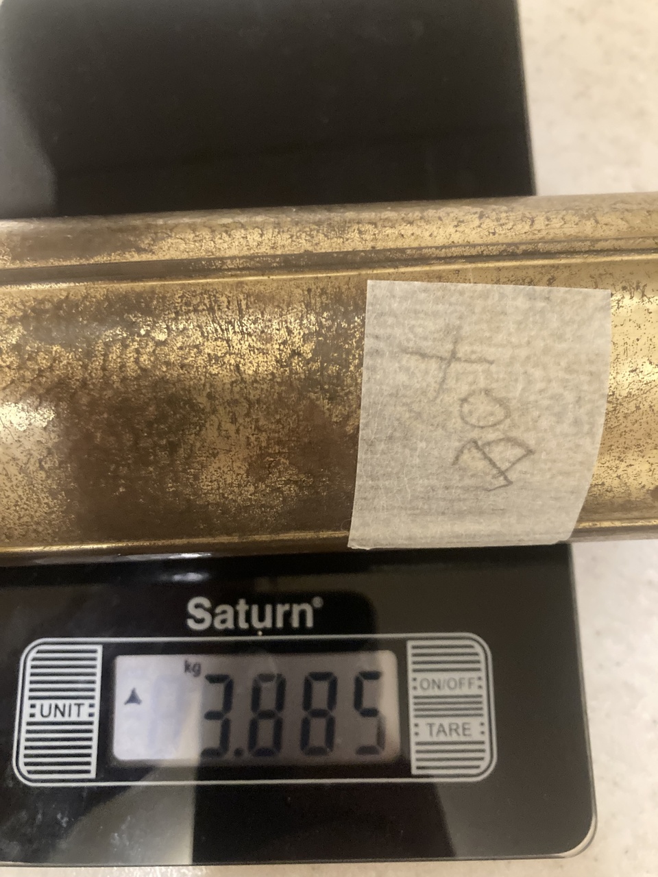

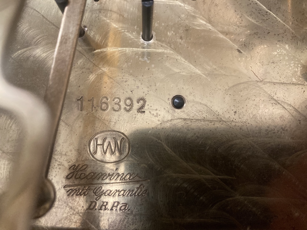

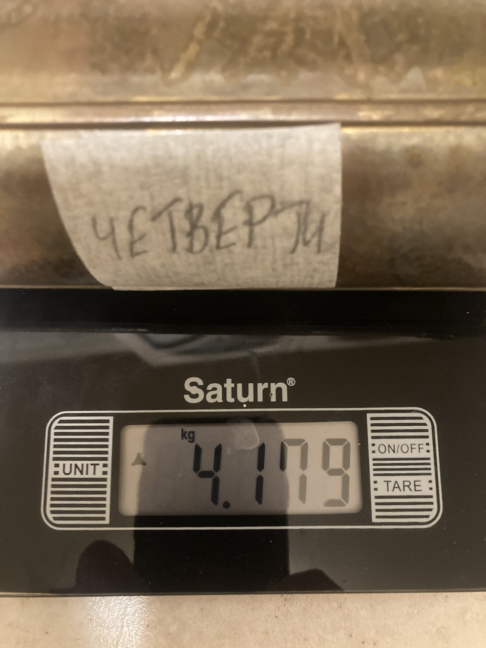

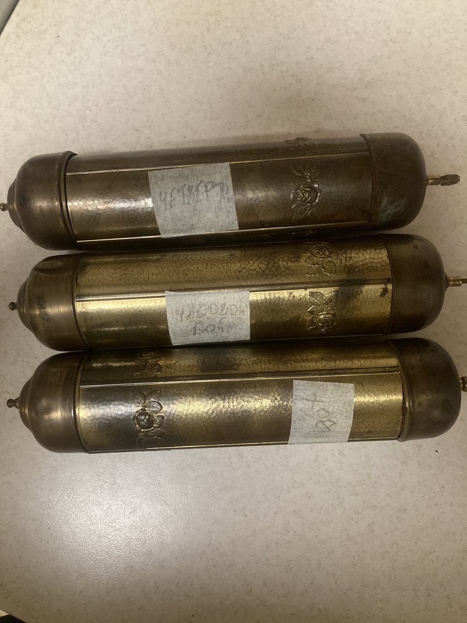

Sergnikvas 14.10.2025 15:26
Я конечно извиняюсь за вторжение, но на напольные часы обычно идёт проволока 1,8 мм- 2 мм. Размер звена измерить надо по зубцам. Шаг зубов это центр первого и третьего звена цепи ширина звена обычно 6,5-7 мм . нашёл я механизм четвертных часов HWN либо HAN . Нигде не могу найти правильного ответа , фото приложу, может кто нибудь подскажет. Сам сделал цепи, маятник, вывесил гири , но ещё не сделал, дробь в бутылках вешал, ходят, бьют идеально, как всё соберу, обязательно напишу. Спасибо за вн
имание . До свидания,
