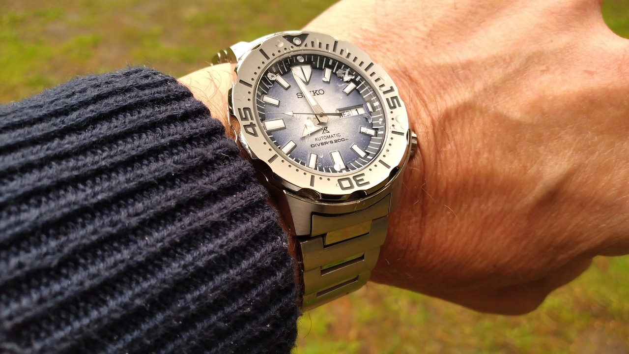

Ношу Монстра. Надеваю в 6 утра, в 6 вечера меняю на домашние Сейко. За два месяца ни разу не встали.
Не особо активно веду себя, иногда весь день за столом.
Вложение 3439046
