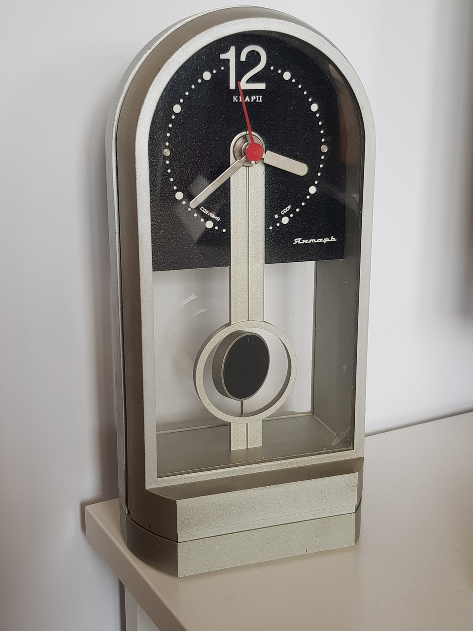

Вот такие часы:

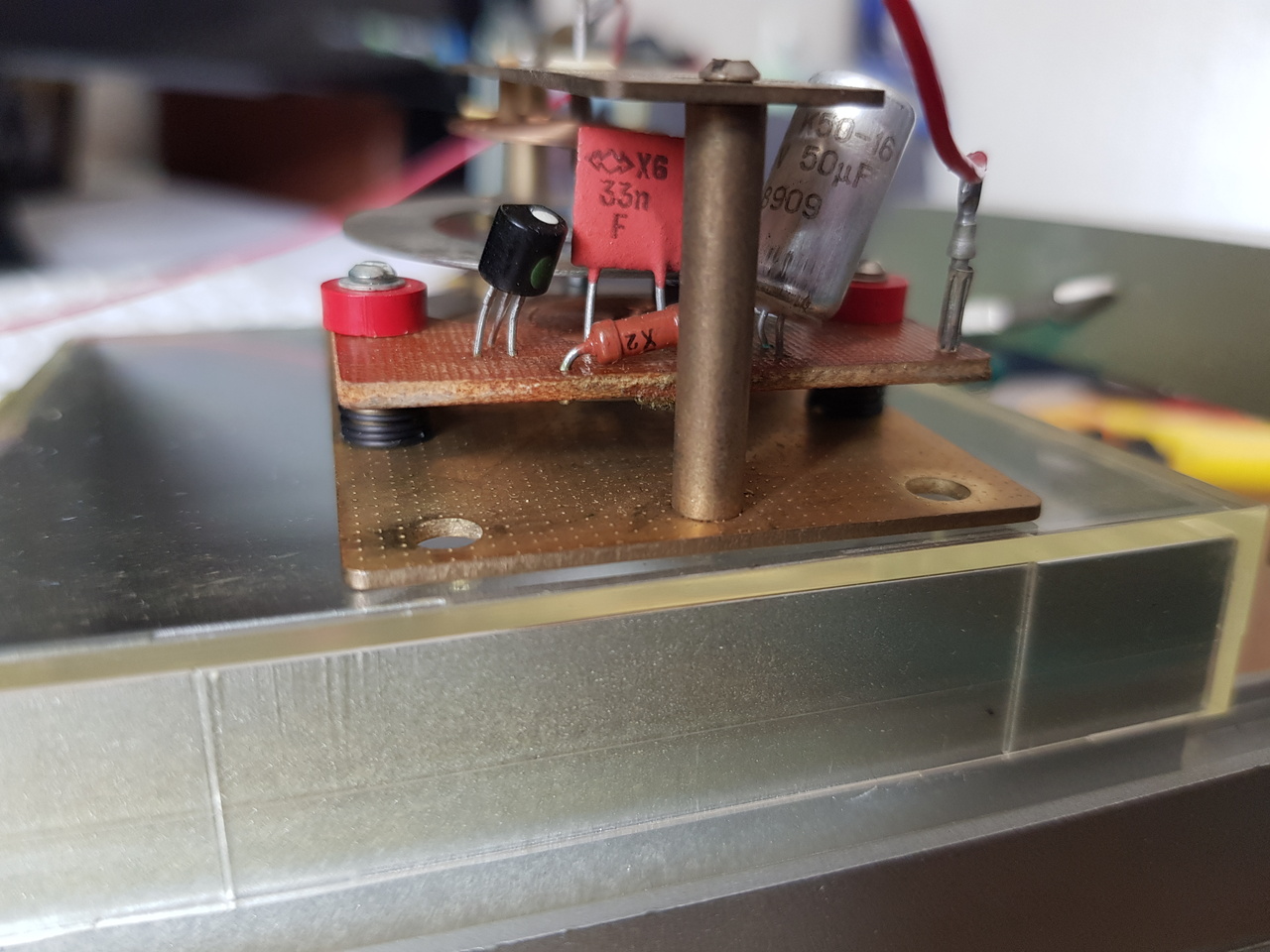

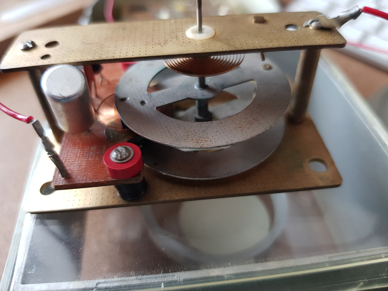

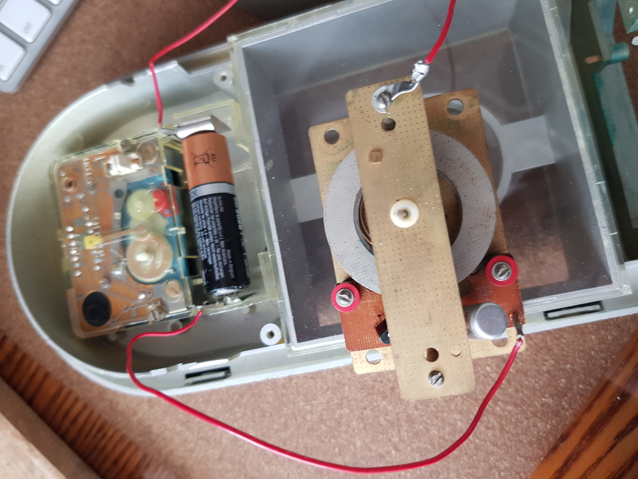

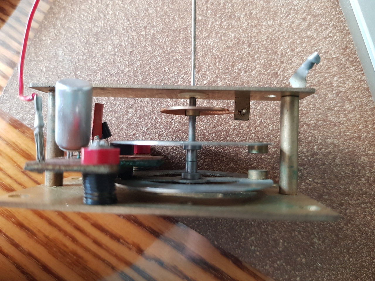

Прошу помочь советом по ремонту механизма маятника. Сам кварцевый механизм работает без проблем, а вот маятник не вращается при подключении. При этом, небольшим усилием можно заставить его вращаться и при этом не будет ощутимых затираний или видимых проблем с пружиной. Видимо - что-то не так с электрической частью.

Кто разбирается, прошу подсказать - возможно ли обнаружить проблемный элемент с помощью мультиметра, а затем заменить его перепайкой? Если нет - велика ли вероятность того, что часовой мастер может справиться с такой проблемой? Подсказки по месту, где приобрести рабочий механизм (или аналогичную замену) также приветствуются.

С большой долей вероятности можно предположить, что умер электролитический конденсатор, менее вероятно, что оборваны выводы катушек, а хуже всего, если катушки протерты чем- то, попавшим под магниты маятника. Всё надо осматривать и измерять.

На фото не видно, но мне при осмотре показалось, что намотка катушки повреждена - выглядит деформированной, или как вы сказали - потёртой.
Катушку, как я понимаю, менять только вместе со всей платой? Можно ли подобрать популярный механизм взамен этого?

Катушку можно взять со славы 5338 либо янтаря 65181.
