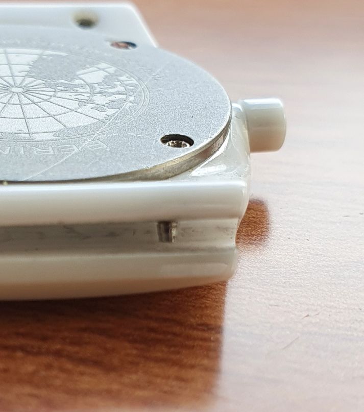

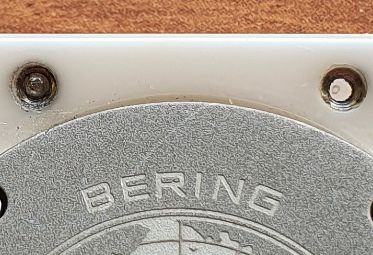

Менял ремешок с винтовым креплением к корпусу из керамики. Винтики примерно 1,1х3,4. Три шт. открутились нормально, а у четвертого отломилась головка практически вровень с запресованной в корпус гайкой. Гайка утоплена примерно на миллиметр в глубину. Вариант только выкурутить остаток винта наружу, т.к. внутри он упрется в стенку. Вопрос как это сделать без вреда корпусу? Выкинуть часы на отличном ходу просьба не предлагать.
Вложение 3413212
Вложение 3413213
Gorod78 28.05.2022 18:31
Наверное, только в мастерской засверлиться сверлом в меньшего диаметра в тело болта и попробовать его выкрутить. Или высверлить обломанный болт и нарезать резьбу под новый, большего диаметра, болт.
Mastertime 28.05.2022 20:49
Высверливать нельзя. Может лопнуть корпус. Только травлением.
4MASTER 29.05.2022 02:37
+1 можно вытравить азоткои вместе с гаикои .
papakarlo 29.05.2022 10:16
И что потом?
lexei 29.05.2022 10:35
Винт из нержавейки, так просто его не вытравить. Да и реакция корпуса на травление не предсказуема. На белом корпусе запросто могут остаться пятна, которые потом хрен выведешь. Мне кажется либо высверливать, либо эррозия. Еще момент - гайка наверняка установлена в корпус на клей. Подавляющее большинство полимерных клеев размягчаются при 150-170 С°. Но при неравномерном нагреве корпус может лопнуть, нужна хорошая печь с плавным прогревом в нижнем диапазоне температур. Да и работать с разогретым корпусом та еще рабость.
Я бы высверлил.
Сообщение от papakarlo (Сообщение 6487463)
Не упрется, если срезать лишнее лобзиком или бормашиной.
4MASTER 29.05.2022 14:28
Сообщение от papakarlo (Сообщение 6487733)
И что потом?
Вклеить другую гаику !:cool: (капитан очевидность в деле)
lexei 29.05.2022 15:17
Для этого нужна другая гайка. Вы уверенны что ТС есть возможность ее изготовить или приобрести?
mishinmaster 29.05.2022 22:04
Человек спросил, ему дали дельный совет. А может ли он изготовить гайку - это уже второй вопрос.
nevenbekriev 30.05.2022 08:17
ТС, если станете травить винт, вытравится и гайка, они из одинакового материалла. Еще, я не убежден, что гайка там вклеена. Можете сверлить и пытаться открутить, но есть и еще один вариант - винт торчит внизу, там где цепляется за ремешок. Тоесть, нужно его схватить в ету щель, специально изготовленным инструментом, и попытаться его открутить
