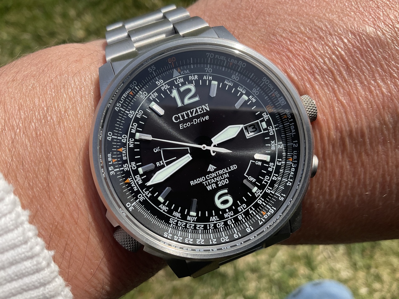

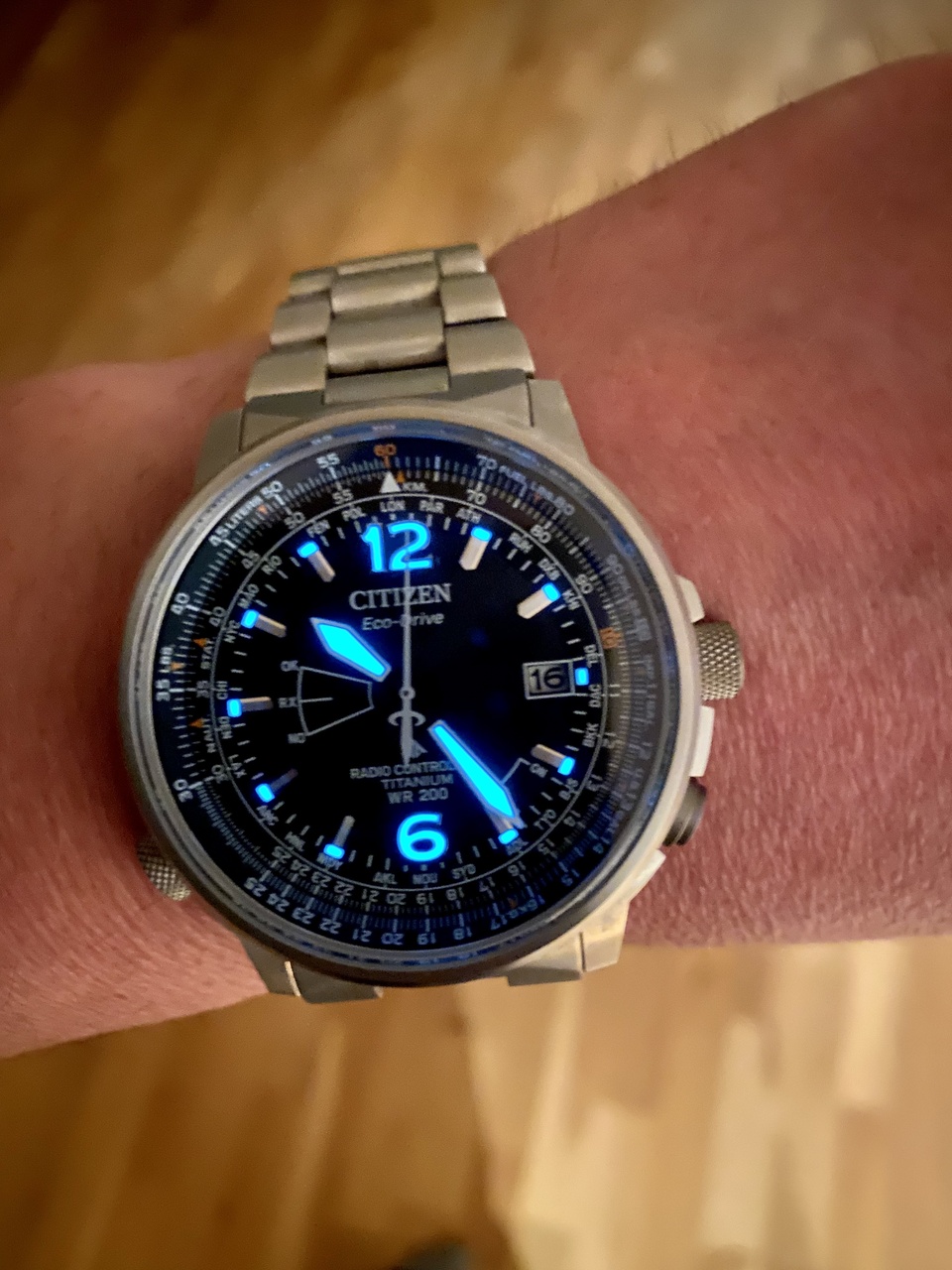

Kazmerau 18.04.2022 11:48
Вложений: 2
Вложение 3397961Вложение 3397945
Собственно они.
DENISWATCHES 18.04.2022 13:31
люфт когда стрелки крутите или люфт когда часы просто наклоняете в разные стороны?
когда стрелки крутите, то есть почти у всех часов
когда наклоняете сами часы, то обычно люфта заметного нет, у Вас прямо болтается стрелка?
Kazmerau 18.04.2022 13:36
Сообщение от DENISWATCHES (Сообщение 6465179)
Да, качается стрелка на 0,2-0,25 мм при повороте часов. Заметил сам не сразу, а когда начитался отзывов об аналогичных проблемах.
