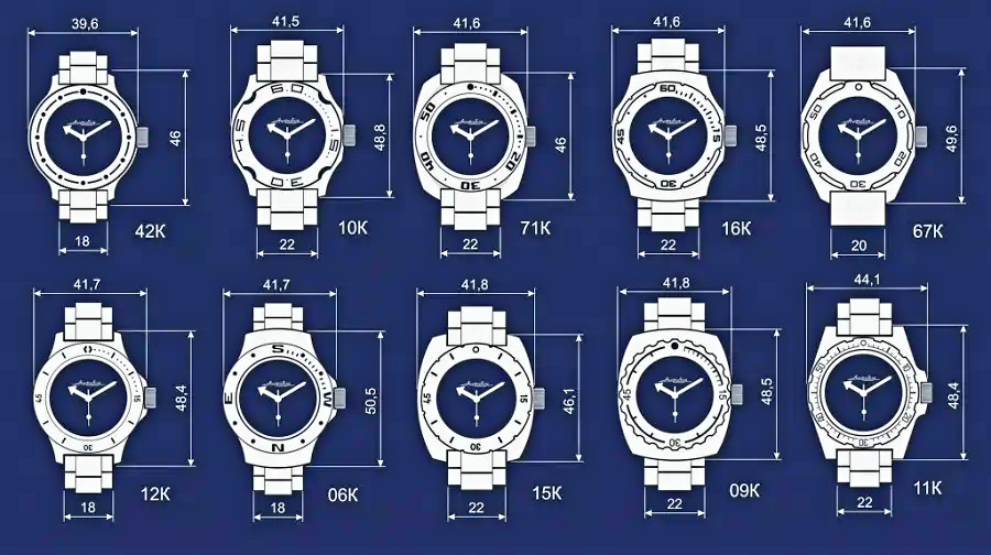

Такие часы, при желании, можно купить новыми, эта модель называется 439782.
43 — код формы корпуса
9 — код материала корпуса
782 — код оформления циферблата
Корпус подойдёт любой от классической линейки Амфибий. Наиболее близкий по форме и габаритам — 42-й, но, повторюсь, вы можете взять любой. Это снаружи они разные, а внутри все посадки и т.п. одинаковые.
http://forum.watch.ru/attachment.php...3&d=1602579055
Можете в эту тему сходить, там пытались найти самый удобный корпус. Картинки хоть посмотрите :)
Где покупать? Да где дешевле и удобнее найдёте. Мешок, Авито, барахолка в вашем городе, дилеры Востока, мастерские...
Главное, смотрите, чтобы был комплект: корпус, головка с валом, кольцо крепления механизма, прокладки, гайка крышки, сама крышка. Обычно оно так кучей и продаётся, но на всякий случай — смотрите.
Головки идут сразу с валом, сами валы есть в трёх размерах, и, например, от 42-го корпуса головка накрутится на футор 09-го, но вал будет короток. Если берёте комплект, то там всё, как правило, правильно и нужной длины.
Кольцо, которое держит механизм, в Амфибии своё — большего, чем у Командирских, диаметра. Его нужно будет заменить при пересадке механизма, это не сложно: пару винтов отвернуть-привернуть. Самих винтов в Командирских, по-моему, нет, нужно будет их докупить и поставить — иначе механизм будет неприятно болтаться при отвёрнутой головке.
Крышка в комплекте к корпусу Амфибии идёт высокая — под механизм с автоподзаводом. Вы сможете установить низкую крышку и уменьшить толщину часов. Такие низкие крышки продаются у Меранома, на Мешке, Авито и т.д.; также у часового мастера обычно можно достать крышку от советской Амфибии с ручным заводом.
Что ещё...вроде, всё :)
