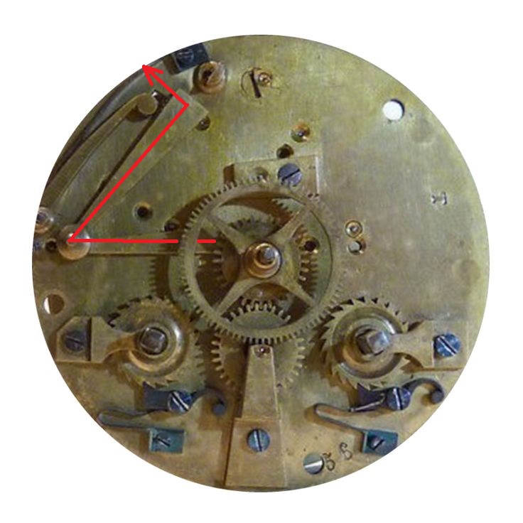

Спасибо всем за ответы.. сейчас хочу отследить.. хотя бы разброс в течении 12 часов на сколько убегут.. на сутки не смогу.. только на ночь.. ну на ночь я все останавливаю ведь.. а утром в это же время вновь какие-то запускаю по очереди.. иначе не усну.. пружины находится в барабане.. вот эти.. 1849г фото меха не именно моих.. но именно этот тип..

Dima343 16.01.2022 14:23
Вложений: 1
иногда отпирание механизма боя требует значительных усилий от механизма хода.
я бы поднял рычаг пуска боя в верхнее положение и зафиксировал его там, чтобы исключить влияние боя на ход (это же исключит влияние слабого минутника, если это так), и понаблюдал ход после этого
Вложение 3354078
Silver John 16.01.2022 15:38
ну надо тогда попробовать зафиксировать его там как-то.. и глянуть.. поменяется ли что-то от этого.. буду пробовать.. спасибо
