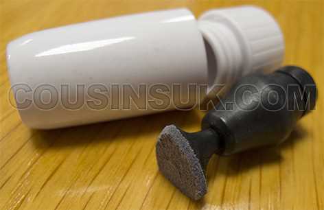

Dima343 08.01.2022 14:30
Вложений: 1
пользуюсь этим и грушей
Вложение 3349500
хорошо достает в углах, если стекло не круглое
если бы вы выложили фото своей проблемы...
иногда решить проблему пыли можно только выпрессовав стекло из корпуса
