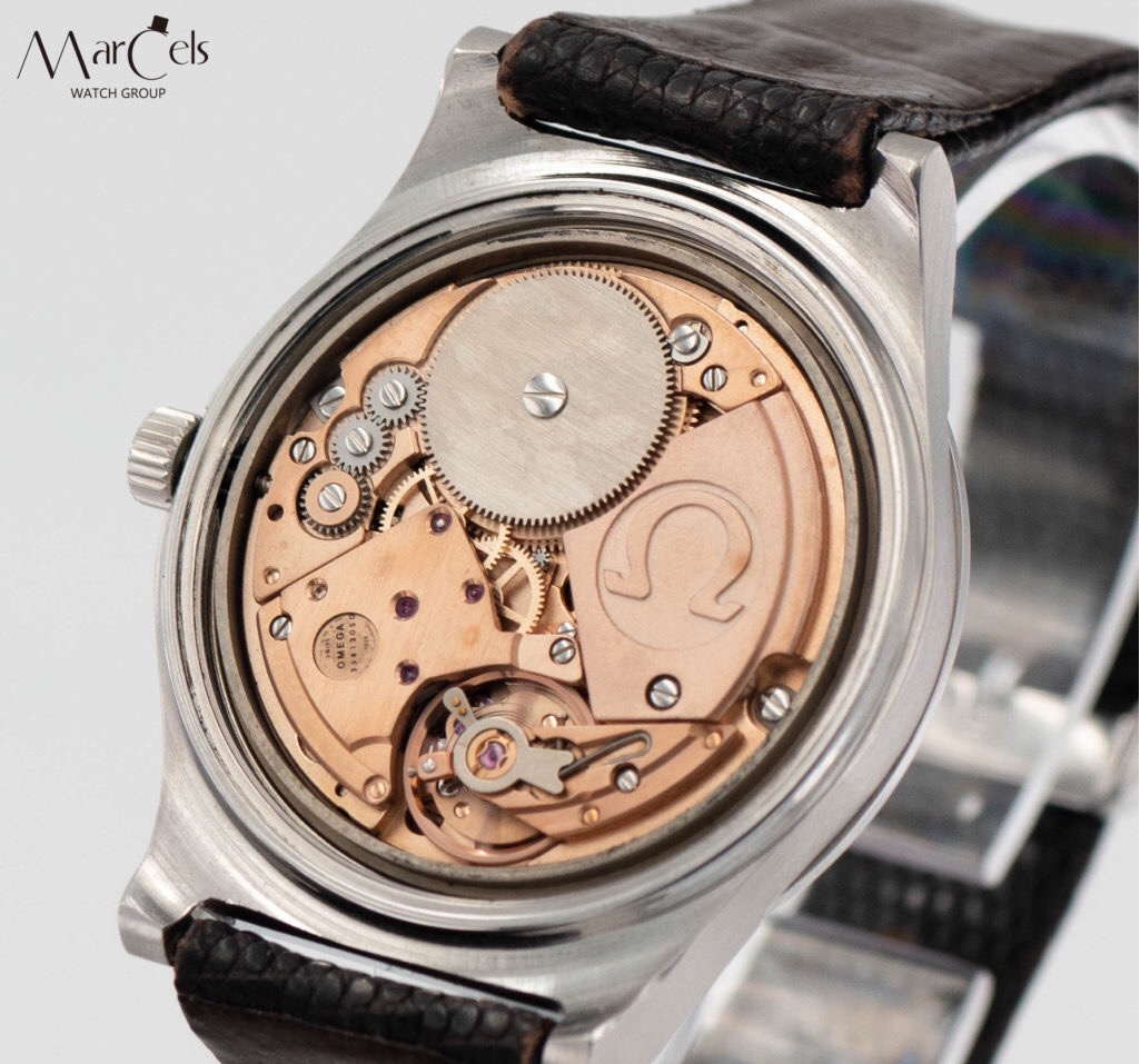

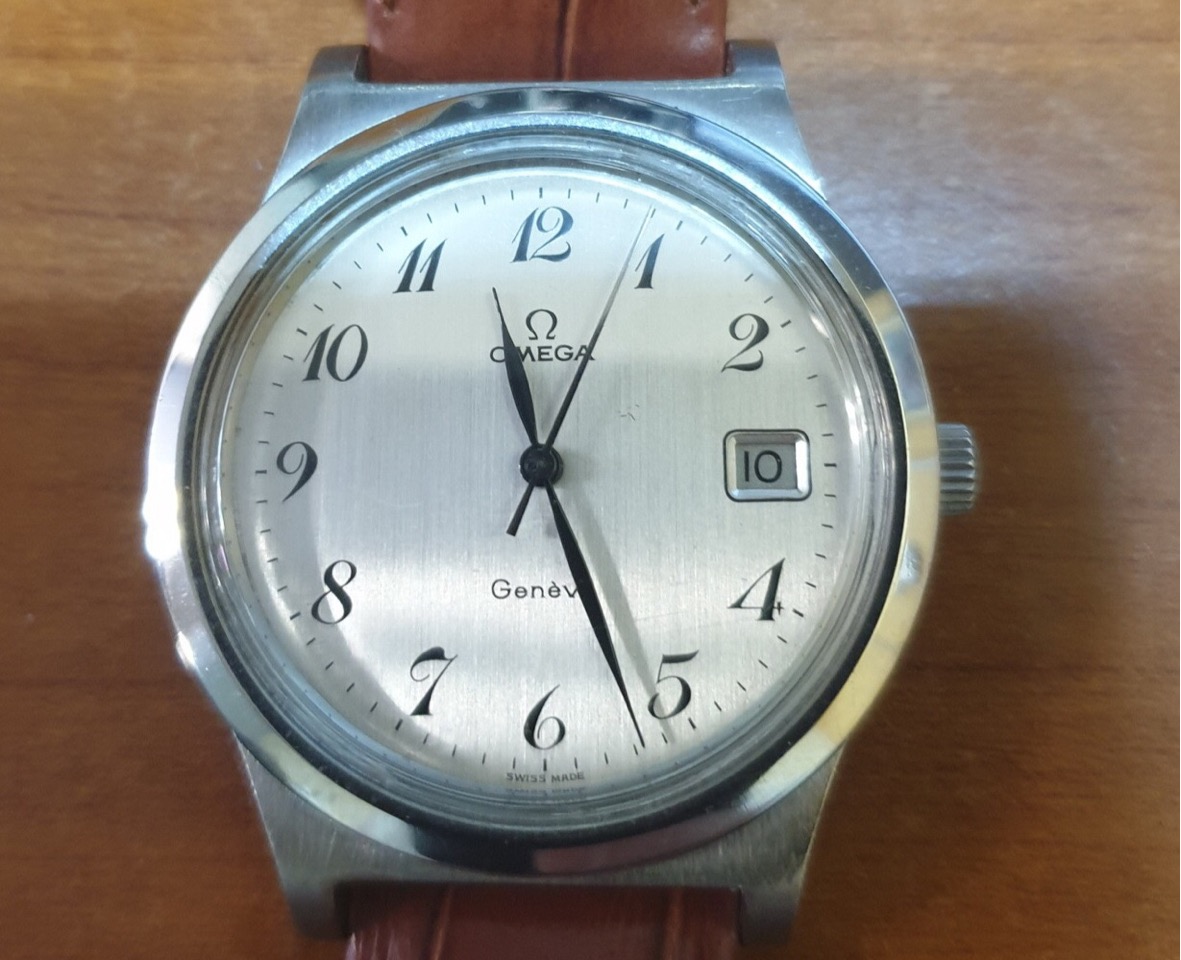

Что в этих часах улыбает:
Ну, как бы, с таким рефом Омеги пошли только в 1974. Эту инфу любезно подсказывает всем желающим широко известный в узких кругах сайт омегавотчес. И калибр 1030 пошел в народ тоже только с 1974, доктор Ранффт врать не будет.:)
А у ТС часики, судя по серийнику и тексту объявления, 1972 года. Объяснение простое: там стоит калибр 1010 ( его как раз в 1972 начали выпускать). База-то одна. Автоподзавод с мостом выкинули, фальш-заглушку из ремкомплекта для ручки поставили. И получилось, то, что надо.:) Мелочь? Возможно, но фуфел и кроется в деталях. Особенно, когда покупаешь за немалые деньги настоящий винтаж.:)
А циферблат, т.е., лицо часов и гордость владельца, возможно, рисовали лучшие харьковские художники. Хотя, может, и болгарские, тут врать не буду. Уж больно много таких «оформлений» на барахолках встречается. Ну, т.е., вы поняли: циферблат - левак, чья-то больная фантазия. Не было такого у Омеги и быть не могло. Стрелки, хайли лайкли, шли бонусом к комплекту.
Вот, собственно, и все. Что там осталось настоящего, и можно ли изделие считать оригиналом? Не противоречит ли объявление Правилам форума? Это пусть модераторы решают. Один из них, кстати, по словам ТС, это чудо ему и продал. Но это не точно, подтверждений пока не поступало.

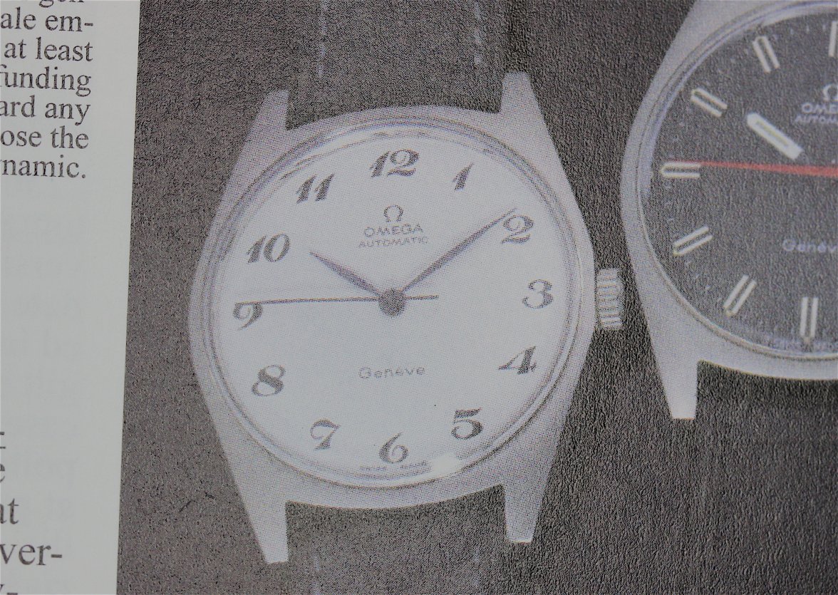

Ув. Harl, может вы какие-то детали имеете ввиду? Ибо сам по себе такой цифер у омеги был, причем не только на 136.0102. Вложение 3186168
Спасибо, коллега, интересная картинка. Поделитесь, пожалуйста ссылкой. Тоже встречал такие варианты в сети. Отличия: надпись «Автоматик» и отсутствие минутной разметки. А бывает и с разметкой. Если есть реф, то, может быть, и оригинал. Или рефа нет? А предметы с торговых площадок я вообще за примеры давно не рассматриваю. Там такое сейчас продают.... А как выглядит 136.0102 я показал на фото из каталога. Только так и никак иначе. Каталог Омеги тех лет - это броня....:)
Rainman1 23.03.2021 10:15
Сообщение от Harl (Сообщение 6157292)
Ссылки, к сожалению, нет, но картинка из книжки "Omega. A Journey Through Time" . Обратите внимание, на картинке Бреге нумералс диал лежит рядом со 166.041 и отличается, по сути, только цифером. Есть мнение, хотя не настаиваю конечно, что была у Омеги возможность выбрать цифер, без изменения рефа. Если следовать данной теории, то и 136.0102 мог подобное унаследовать.
