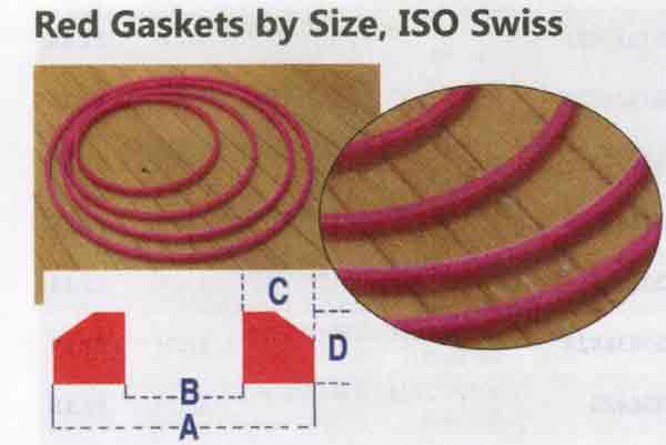

При замене батарейки в часах Maurice Lacroix Eliros Date (хлопушка сзади) и попытки их закрытия прессом повредилось (расплющилось) внутреннее уплотнительное кольцо задней крышки, и часы теперь не удается закрыть. Где взять эту деталь или чем можно заменить?
Самое странное что подобного кольца я не видел никогда в других часах - обычно кольцо либо резиновое, либо просто прокладка, а часы защелкиваются железом в железо. Здесь не так - сама крышка меньше по диаметру чем отверстие в задней части часов под нее (где-то на 0.3мм вокруг окружности). На крышку одевалось очень странное ПЛАСТИКОВОЕ кольцо которое больше внутренней окружности, и это как-то было запрессовано. Сделано кольцо так, что при открытии / закрытии оно повредится с 80% вероятностью, так как итак входит совсем впритык и оно не резиновое (а значит не особо меняет размер). У меня есть резиновые тонкие кольца, но они не подходят (слишком тонкие, зазор в часах у крышки и сзади намного больше). Что за чудо кольцо тут нужно и где такое взять?
где ж вы были?
сейчас вставка крышки через такое кольцо очень распространенная практика у швейцарских производителей, например очень многие бренды Swatch Group, и у остальных тоже часто встречаются безели и крышки на капролонке
watch red gasket
Вложение 3184047
такие капролонки могут быть еще зеленого и белого цвета.
при установке не смазываются.
при открытии крышки, капролонка часто остается в корпусе, но при закрытии ее нужно надеть на крышку
watch red gasket
Ха, оно! А по русски как это называется? Где-то такое можно заказать не сотни штук (как на али), а поменьше?:)
а вот если ее перевернули или руками закрывали или прессом не параллельно , то как раз она и расплющивается
они стоят в основном на часах на 3-5 атмосфер
поставить капролонку фаской в направлении закрытия это же очевидно, поэтому я и не стал писать про это
Ну так и вышло. Вопрос где теперь такое чудо взять) я тут смотрю в соседних темах что некоторые "мастера" за такое кольцо по 4000 рублей просят (при цене коробки из сотни в 2500 на али).

когда я столкнулся с заменой ,то покупал по 2 шт в бумажной упаковке в кронапартсе .но минимальный заказ тогда был 3000р
