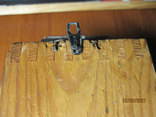

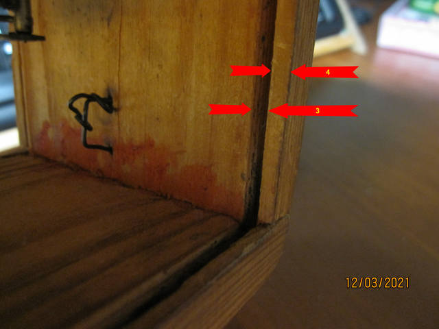

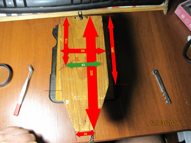

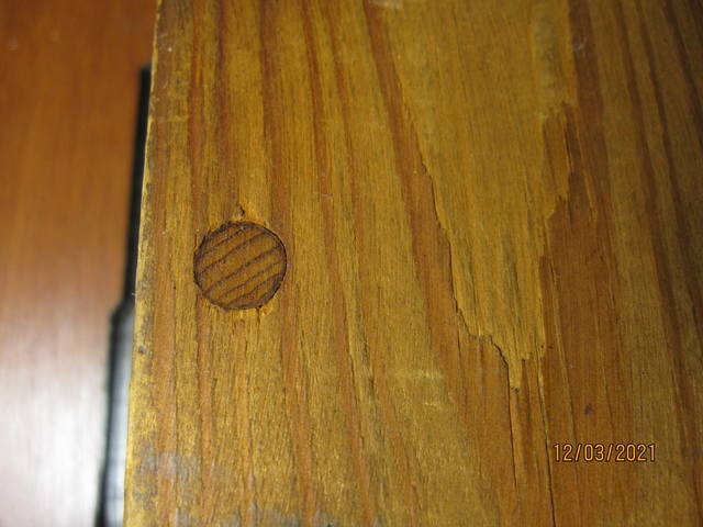

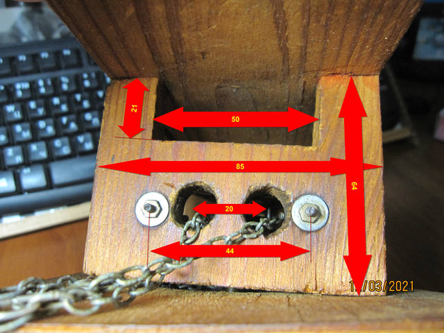

Добрый. Фанера 3-х слойная толщ. 4,3 мм, разм. 125х200. Отв. 60 мм.
По скамейке. Доска толщ. 13,5 мм. Соединение в шип 5х13 мм. Скос с одной стороны 145, с другой 155. В это диапазоне. Ответ. под цепь 12-13 мм. Под крепеж меха ХЗ. Лень откручивать, диам. крюков 2,4 мм. По круглым элементам все размеры взяты от центров. Забыл. Глубина пазов под стекло 6,5 мм.
Ну как то так!
http://images.vfl.ru/ii/1615578765/1...33657026_m.jpg http://images.vfl.ru/ii/1615578765/4...33657027_m.jpg http://images.vfl.ru/ii/1615578766/1...33657028_m.jpg http://images.vfl.ru/ii/1615578766/b...33657029_m.jpg http://images.vfl.ru/ii/1615578767/c...33657030_m.jpg
