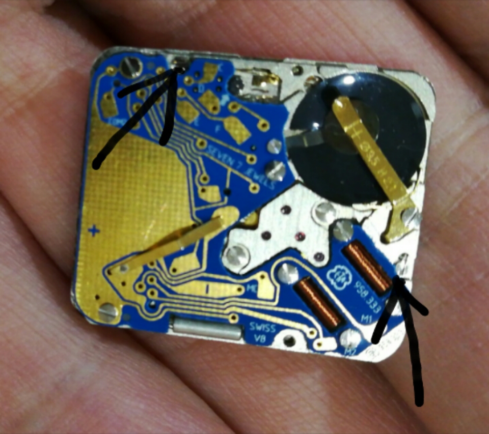

Привет всем! Не подскажете, как снять циферблат с этого механизма?
Victor Lebedev 16.02.2021 23:12
Вложений: 1
Винты эксцентрики повернуть нужно от ножек циферблата.

Vavaks 17.02.2021 14:23
Спасибо большое, получилось! Теперь пойду в тему про ультразвуковую мойку - хочу механизм целиком промыть:D
