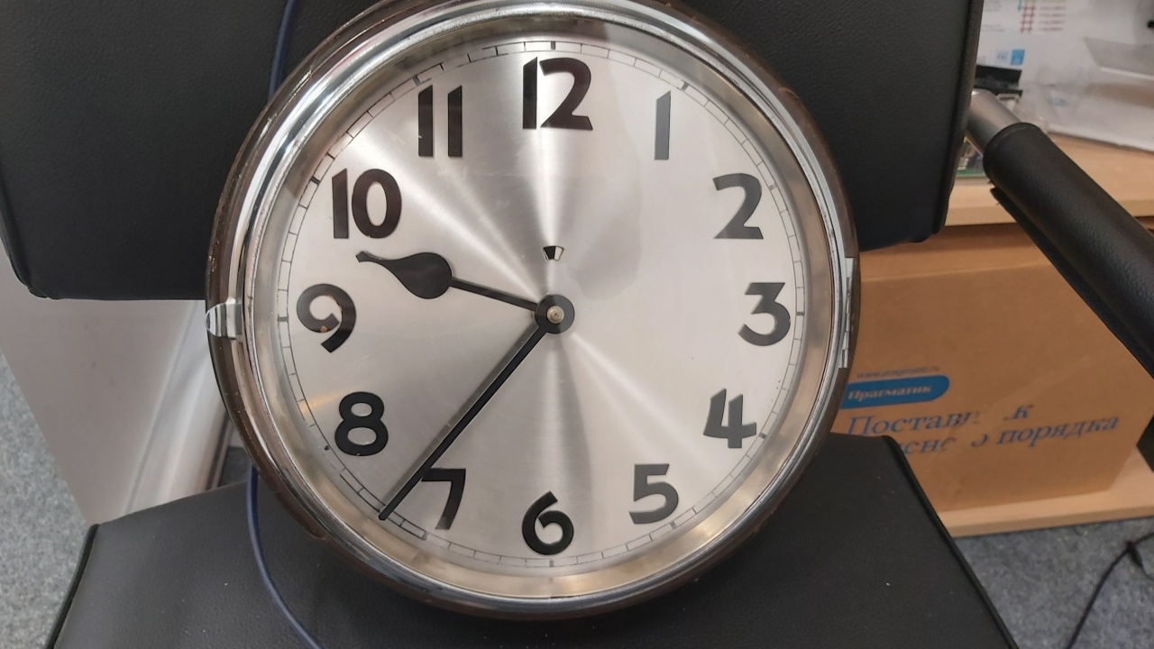

Приобрел в коллекцию еще одни электрические часы синхронного типа, Kienzle. В прошлый раз это были Junghans Synchron
Часы приехали с войны. Сохранность в целом не плохая.
Размер - циферблат - 265мм. Сама шайба - 315мм*70мм.
Есть индикатор хода, секундной стрелки увы - не предусмотрено. Ходят тихо.
Снизу - стартер, пока не запустишь - стоят после подключения 220.
Вложение 3143958
Вложение 3143959
Стекло плоское и по всей видимости не меняное.
Изначально циферблат был покрыт чем-то, вероятно олифой, может быть даже на фабрике еще, но лак пожелтел и местами покоричневел и был весь в точках, как от мух (стальной, посеребренный циферблат кстати)... при отмывке сильно подпортил минутную разметку, верятно спешка тому виной. Хорошо, что хоть цифры латунные, приклееные.

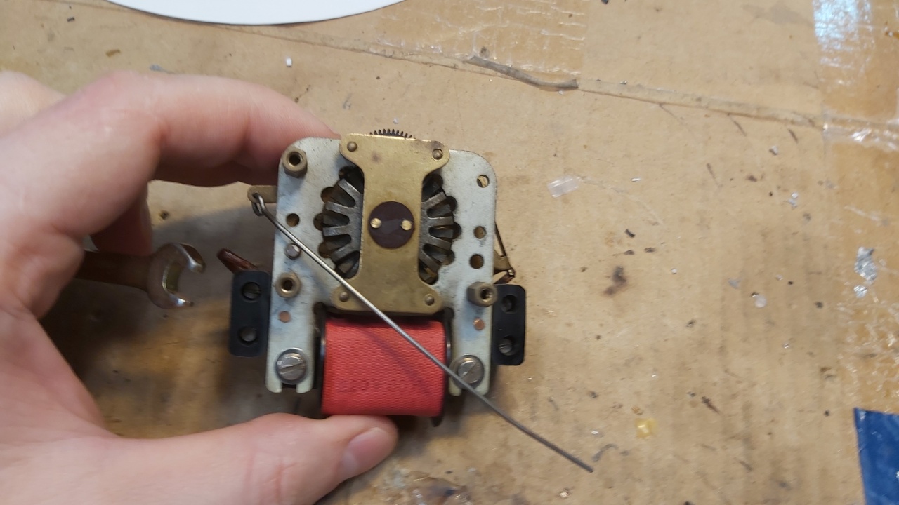

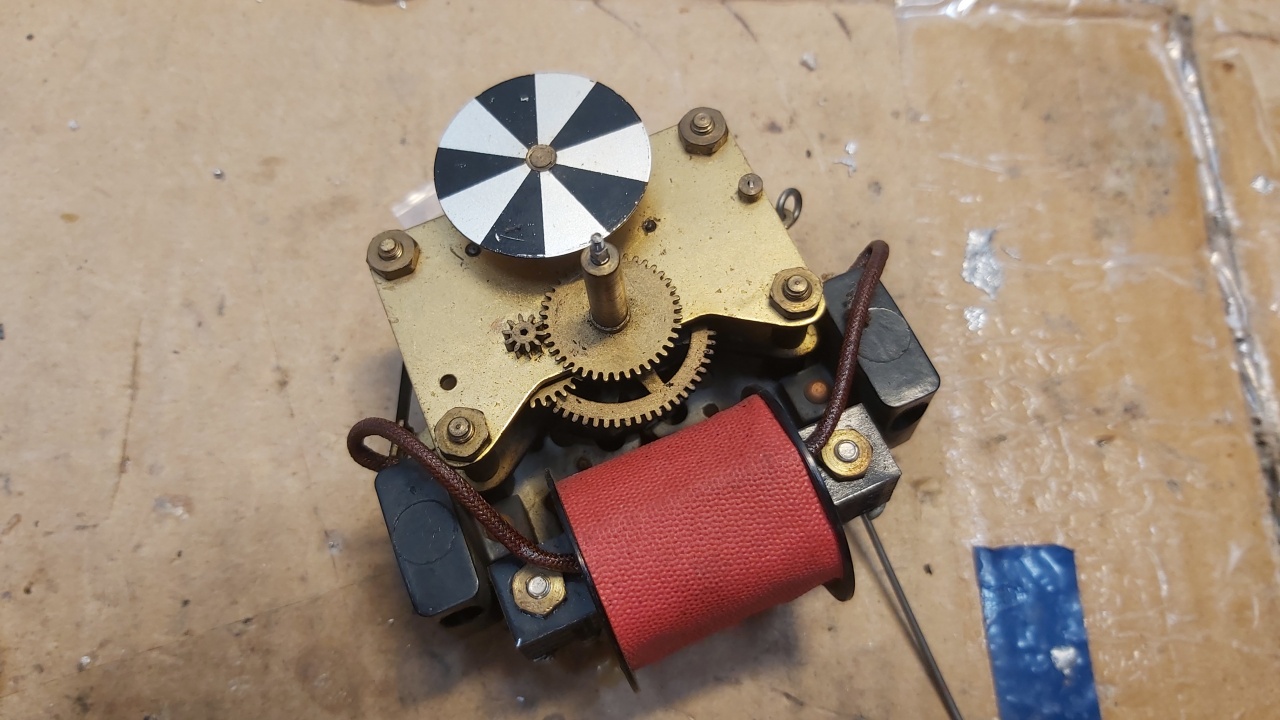

По механизму скажу, что он мне понравился меньше, чем у Юнгенс, так как некоторые детальки склёпанные и неразборные, из за чего мыть их было не удобно.
Вложение 3143960
Вложение 3143961
Так как механизм синхронный с 50Гц, то никакой подстройки хода или балансов - нет, все просто и надежно.
Чесы можно крутнуть в обратную стороную и они - пойдут назад, это свойство этих механизмов.

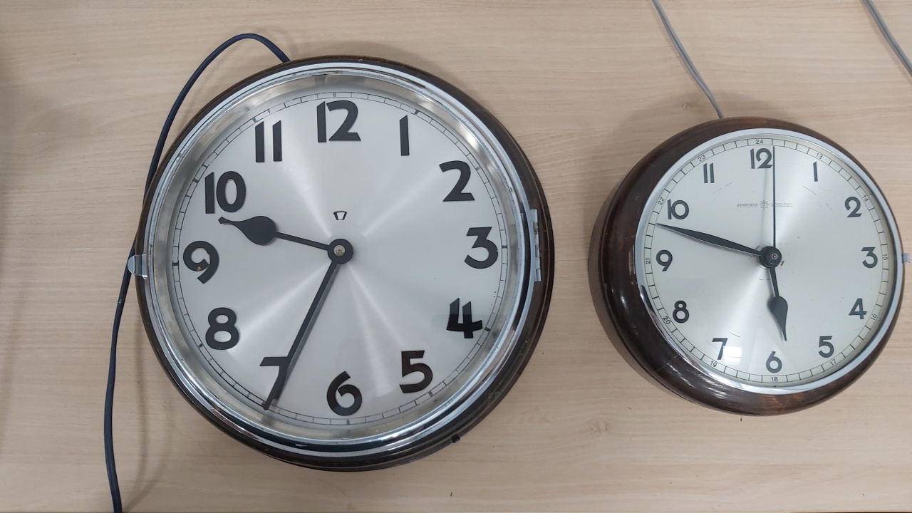

В сравнении с Юнгенсом (18см)

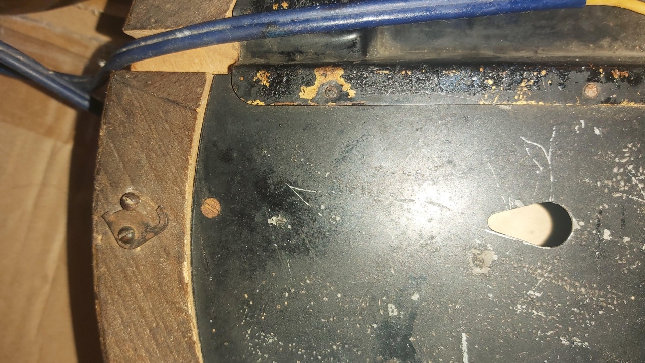

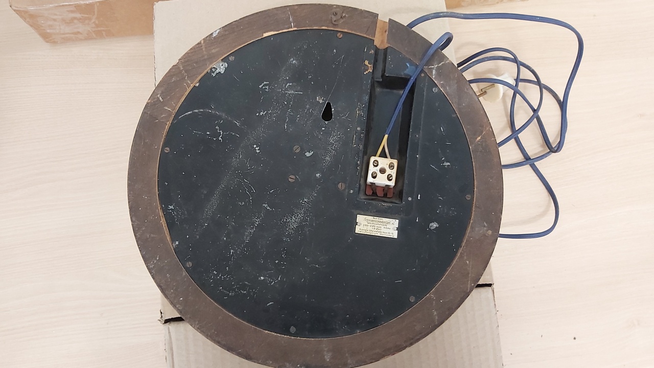

Еще картинки.
Не понял, что за обломанный ключок ввеху (подвижный). Вроде подвес - в центре.
Вложение 3144220

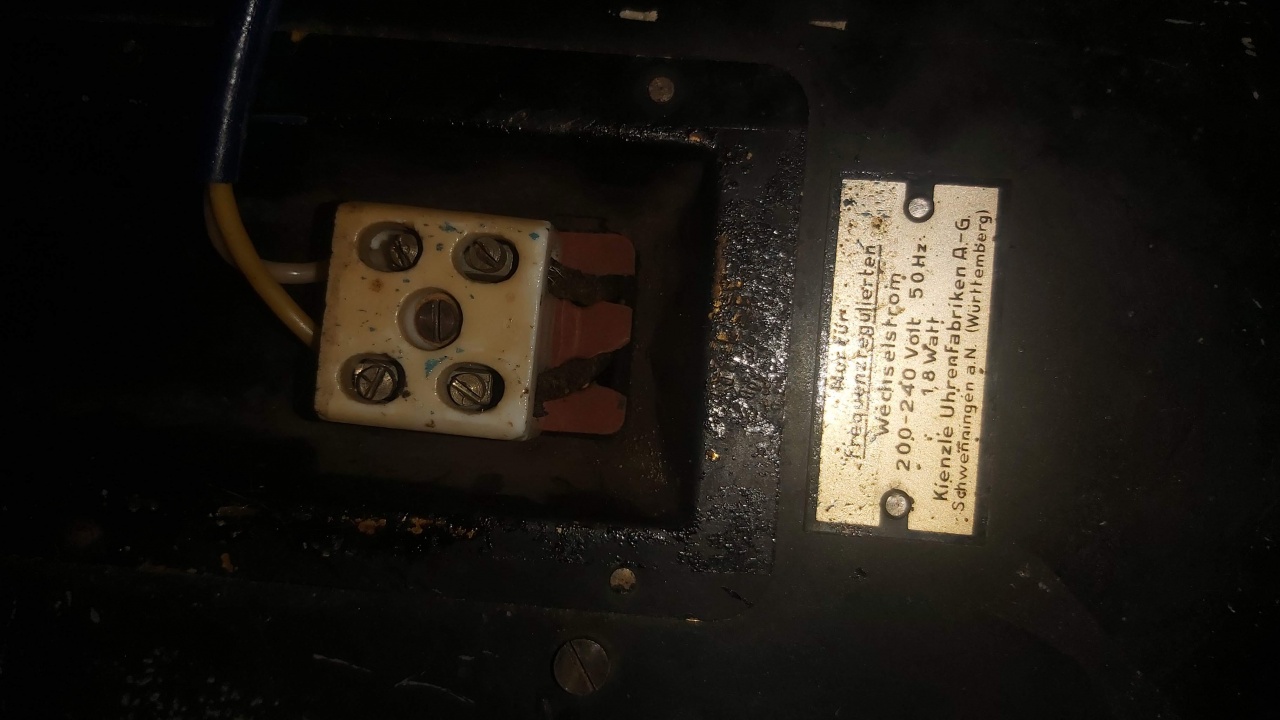

Швенинген! :-)
Вложение 3144219

Это второй вариант, складной.
Такие у "Янтарей" встречаются.

До меня дошло когда я их повесил - это опциональный фиксатор против опрокидывания при открытии тяжелой дверцы.

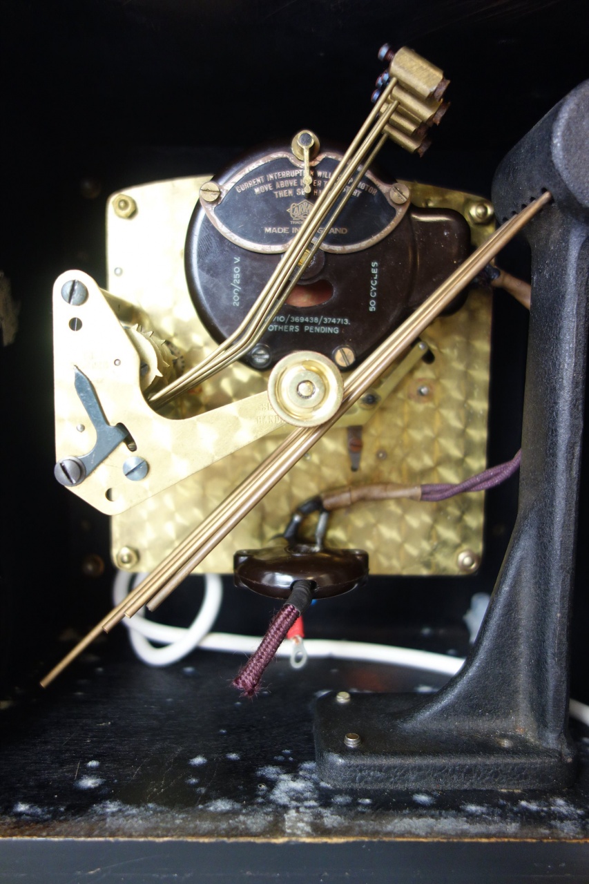

К сожалению тема синхронных электрических часов у нас почти неизвестна, а у англичан и американцев были даже с четвертным боем электрические часы
Вложение 3144549
Бой тоже работал от электромотора, который вращал стрелки, там была система сцеплений

У немцев тоже были.
Я как-то покупал на запчасти.
Электрическая часть была совсем сгнившая, а молоточки и набор струн под "Вестмистер", мне очень пригодились.
