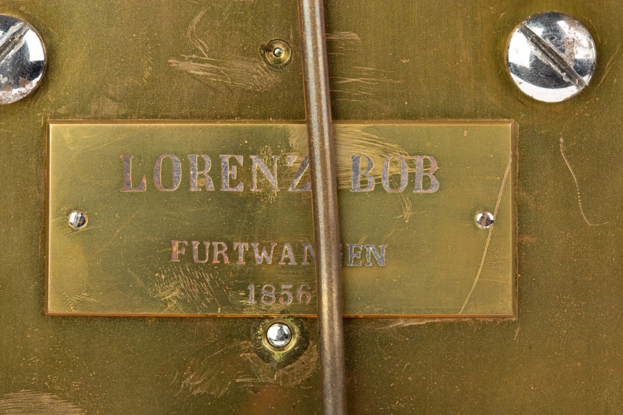

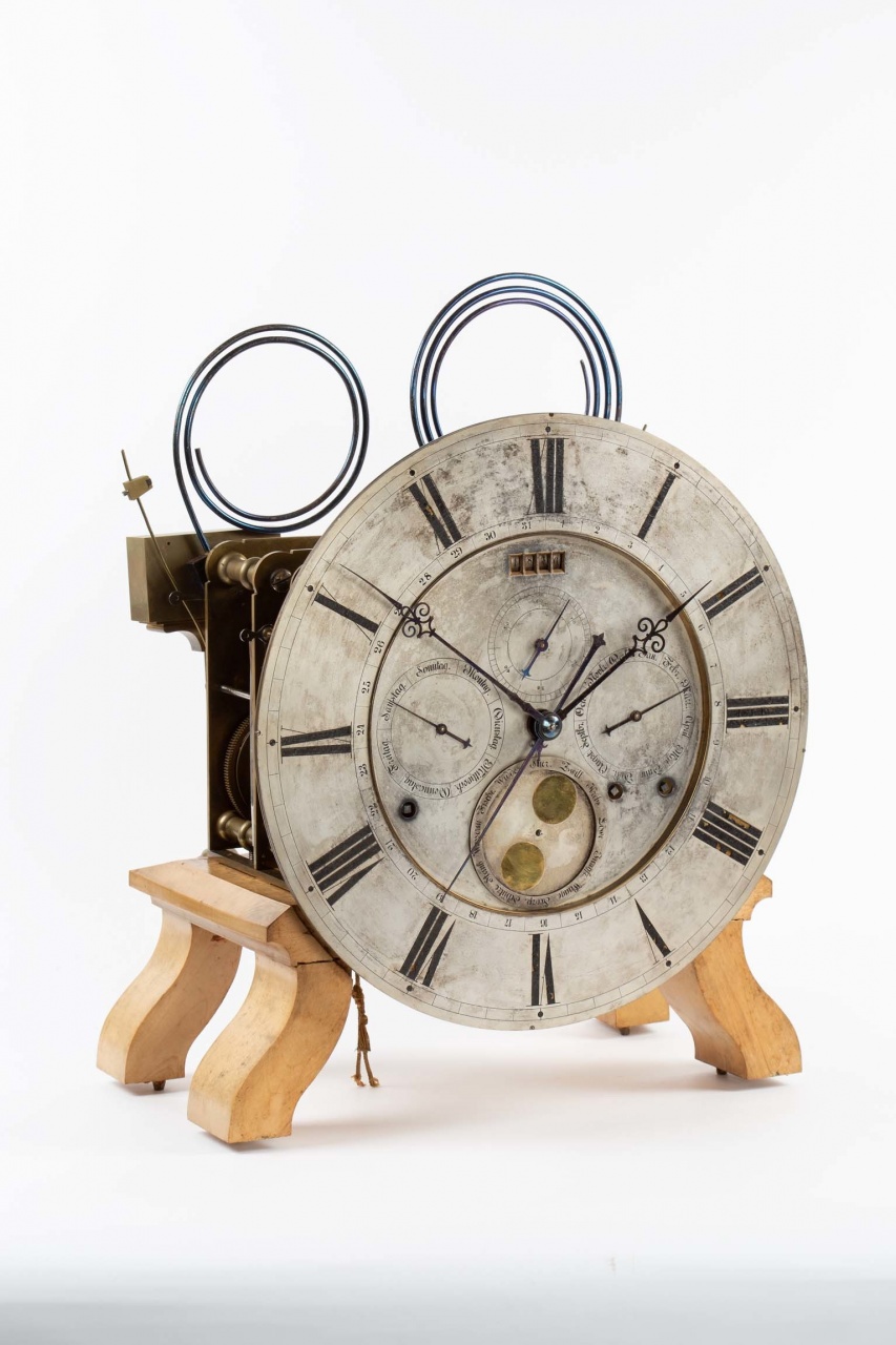

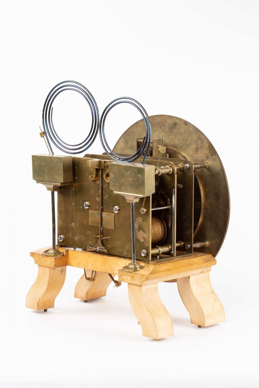

Часы с табличкой и датой на ней. Фейк? https://bawue.museum-digital.de/inde...hesLoaded=true

Krysin 20.01.2021 19:56
По виду соответствует механизму напольных часов своего времени, не похоже на фейк (много нюансов и тонкостей), да и очень сложные, что бы быть фейком.
И, тем более - экспозиция музея.
TatynaS 20.01.2021 20:09
Сообщение от Krysin (Сообщение 6092661)
Механизм того времени, я согласна.
Смущает табличка, до этого 100%-ых механизмов этой фирмы не встречалось.

arhistratig 20.01.2021 20:35
Вложений: 1
А меня в табличке смущают кривые буквы (хотя, если это травление, х.з.) и сама латунь таблички отличается по цвету.
Oled 20.01.2021 21:04
Вложений: 8
Табличка не должна смущать, это часы очень непростые, как указано в описании изначально часы принадлежали великому герцогу баденскому Фридриху II, позже они перешли во владение шведской королевы Виктории, его сестры. По какой-то причине корпус этих часов не сохранился, а механизм хранится в часовом музее в Фуртвангене рядом с портретами Лоренца и его супруги.
Лоренц Боб вообще был не просто фабрикантом, он был выдающимся часовщиком, изобретателем, преподавал в часовой школе в Фуртвангене, был одним из ее основателей. Он являлся также одним из идейных основоположников фабричного производства часов в Германии, сделал для этого очень много: например, совместно с Лоренцом Фуртванглером придумывал схемы механизмов ("normaluhr") для упрощения и стандартизации кустарного и фабричного производства и пр.
Там же на сайте нашлись еще одни часы его работы (https://bawue.museum-digital.de/inde...hesLoaded=true). Про них мало что написано, но по механизму (5 колес в ходовой части), барабану, который заводить надо против часовой стрелки, весу гири, можно предположить, что это часы трех-месячного или более завода. Именно такие выставлял Лоренц Боб на всемирных промышленных выставках. Здесь механизм вполне фабричного типа, да и год (1860) таков, что фирма уже должна была существовать.
Очень интересная деталь: у обоих механизмов регулятор на поводке маятника выполнен абсолютно аналогично, хотя между ними 4 года разницы. Это то, что называется авторский стиль. Не удивлюсь, что по этому признаку когда-то удастся найти и другие фабричные часы его мастерской.
