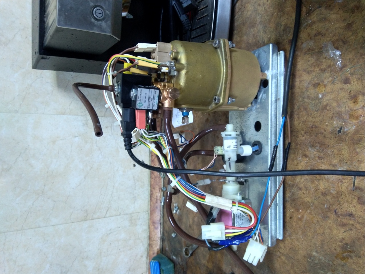

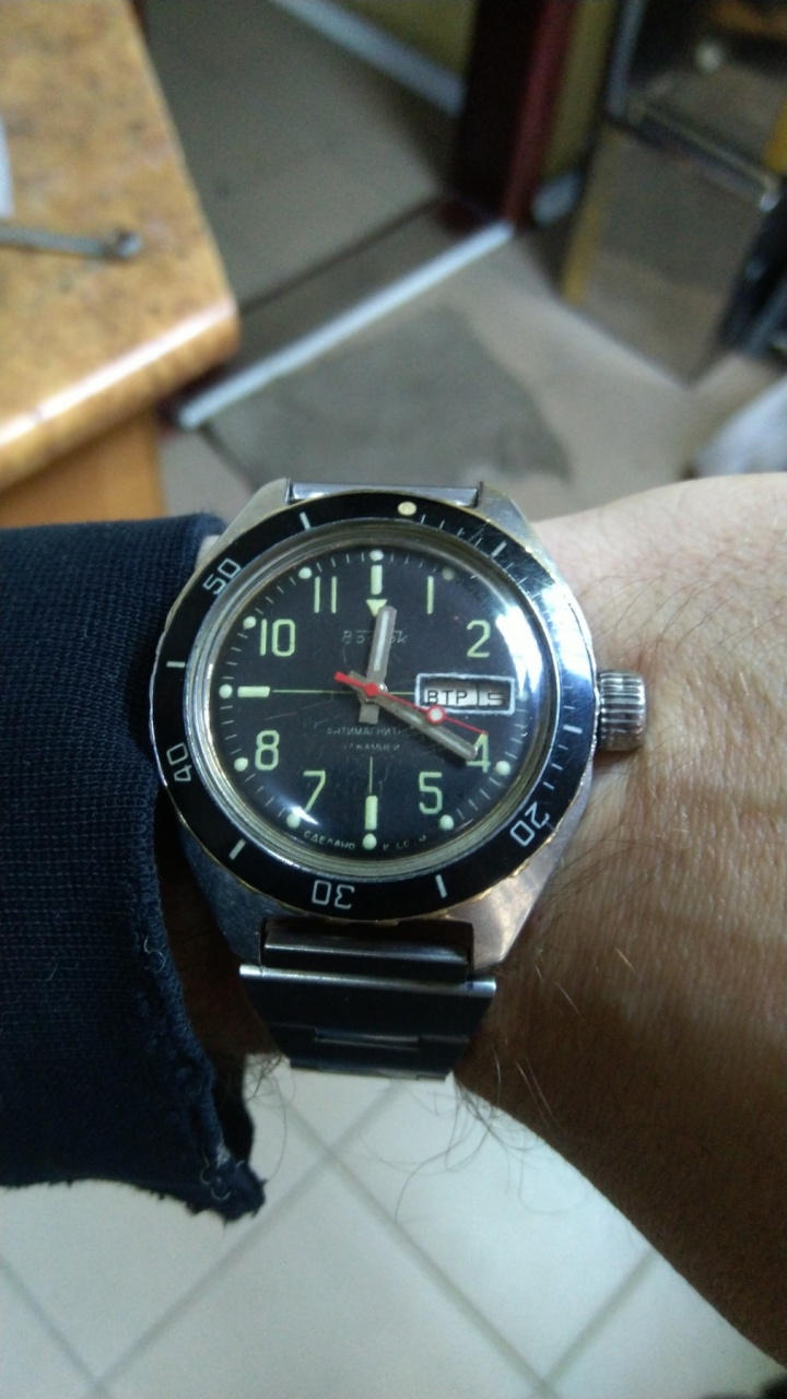

Сегодня испытывал свои восток-ракету 2627 на водонепроницаемость. Их у меня двое в коллекции, делал для себя, потому сильно не боялся. Выдержали 16 атмосфер.
Вложение 3130870
Бойлер от аппарата Necta Zenith, проходил полную чистку и переборку, места внутри хватало, и я подумал - почему бы нет... Единственное, чтобы не спалить насос - всего три минуты продержал.
Вложение 3130869
Перед опрессовкой положил часы внутрь, и все прошло супер, никакой влаги внутри. Уточню - прокладки заказал из Чистополя и поменял две недели назад. под головку, в футор и под крышку.
Так что метод очень действенный, пусть и травмирующий психику, переживания были...
Забыл уточнить - часы при проверке отстали на полторы минуты. Места для ракетовского механизма очень мало внутри востоковского корпуса, и стрелки очень близко к стеклу. И видимо под давлением стекло выгнуло и заклинило секундную стрелку на время испытания.
