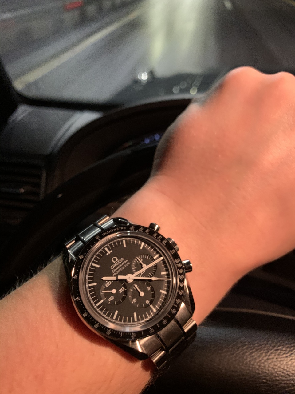

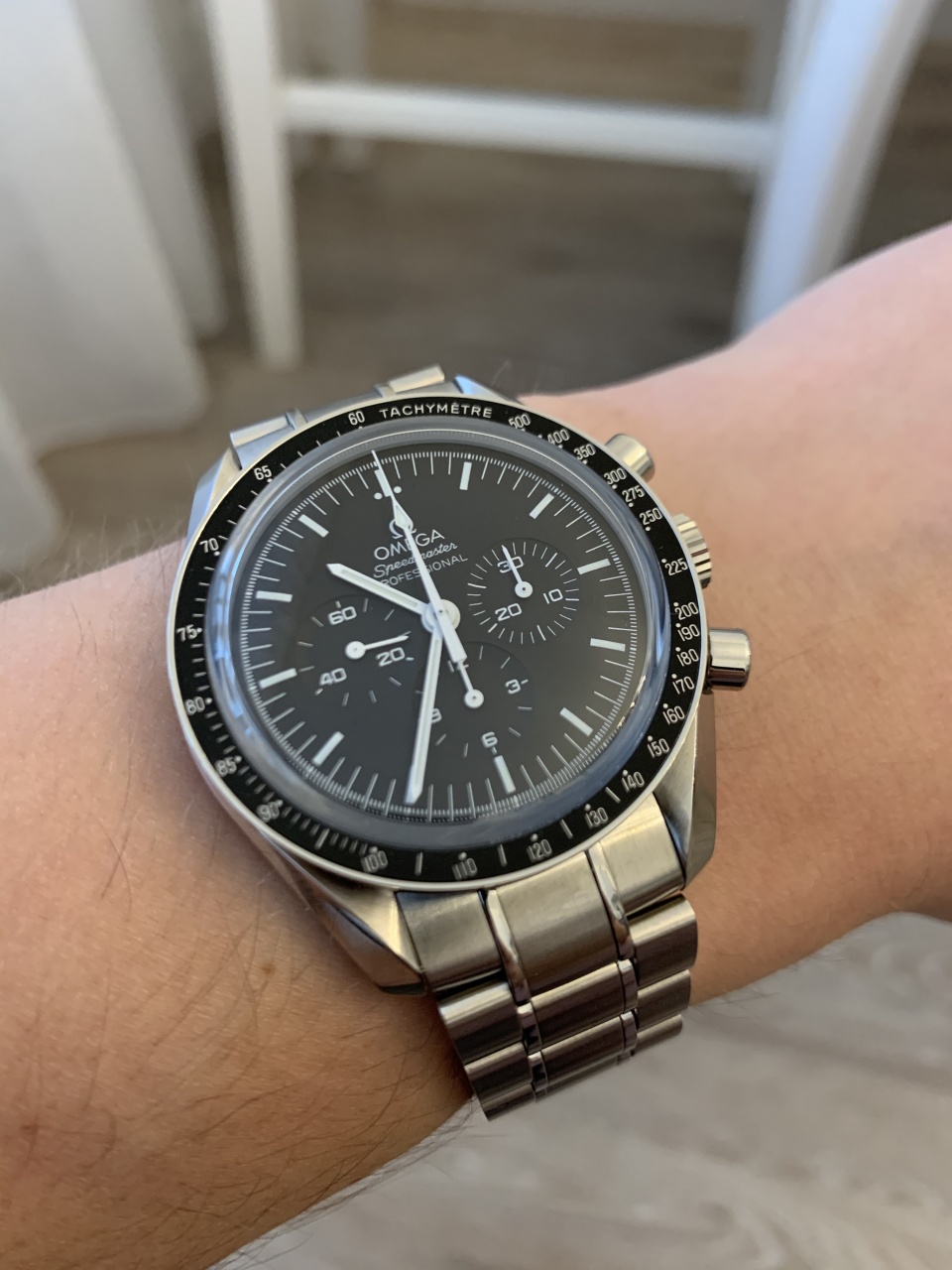

Никогда не любил хронографы, но, как фанат Омеги, не мог пройти мимо культового Moonwatch Professional в своей коллекции. Выбирал между тру-космическим хезалитом и более практичным сапфиром. Взял сапфир. Буду носить по вторникам. Так как это мой первый хронограф, то есть ряд глупых вопросов, именно про эти часы:
1. В бутике сказали, что стрелки не рекомендуется крутить назад, только вперед. Однако в видео-мануале Омеги ничего про это нет, сказано, крутите вперед или назад. Как лучше?
2. Заводная головка дополнительно не герметизируется, защита от воды только базовая. Это что означает на практике? Можно мыть руки, нельзя купаться, можно быть под несильным дождем, можно кратковременно опускать часы полностью в воду?
3. Пушеры. Что будет, если нажимать их не по порядку? Типа, нажимать на нижний когда стрелки бегут. Все сломается? :)
4. Если запустить хронограф на руке и забыть на несколько часов, норм? Механизм на это рассчитан? Или не стоит?
Вложение 3086250
Вложение 3086251
