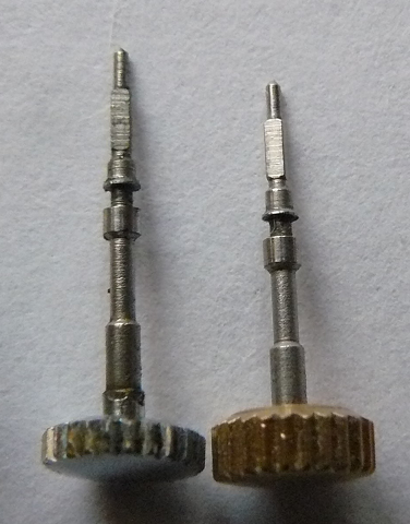

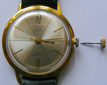

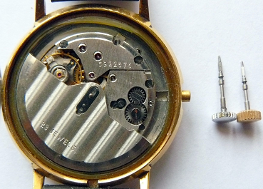

1. Стояла чужая грань. Длинная, на фото видно, на 0,5-1 мм выходила за штатное место. Работала исправно: завод и перевод стрелок. Купил с хранения родную грань. Фиксируется нормально, работает штатно. Но при вытягивании для перевода стрелок грань выходит из зацепления в механизме.
2. При заводе (обе грани) отсутствует упор. Заводятся нормально, держат до полутора суток. Автозавод, похоже, не работает: без завода останавливаются через 1,5 сут. при интенсивной эксплуатации. Часы лет 20 лежали. Может смазка высохла, т.к. зрительно заводной сектор (извините, профан, названия не знаю) скользит не плавно.

Ну конечно, это же это не "грань", как Вы говорите, а "заводной вал" или "Stem" по англицки......
судя по Вашему описанию, "лежали 20 лет", "Автоподзавод не работает" и т.д. и т.п. Вам прямая дорога на репассаж (полная разборка, мойка, ремонт/замена, сборка, калибровка, проверка).....
