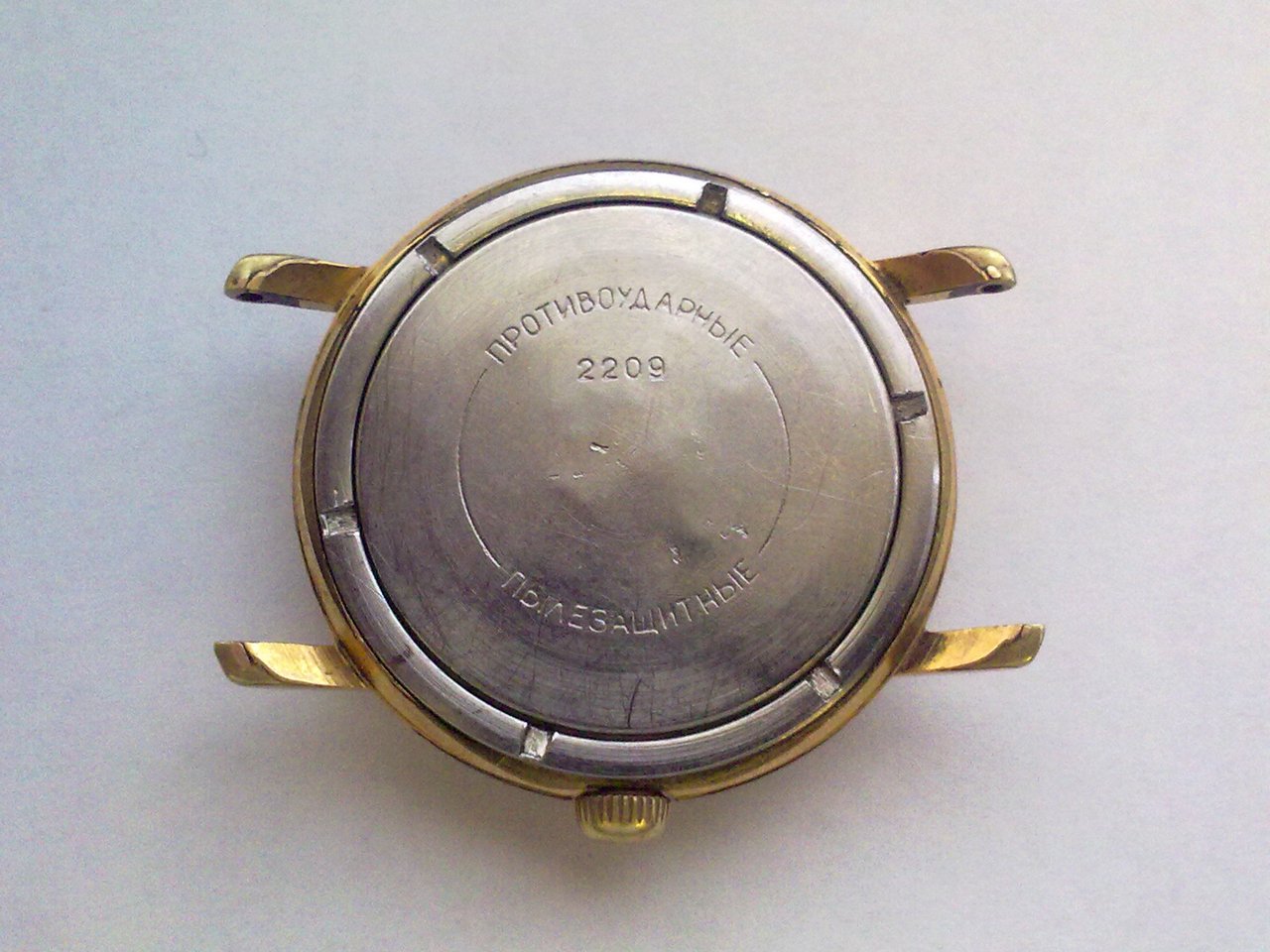

Есть в наличие Восток 2209 в круглом жёлтом корпусе
Вложение 91290
Вложение 91291
Часы отцовские, которые в своё время встали. Будучи безмозглым отроком я их разобрал (в смысле вынул механизм из корпуса и снял стрелки). Слава Богу, что не дорвался собственно до разборки калибра. Тем не менее, на пользу часам это не пошло и циферблат пришёл в такое плачевное состояние.

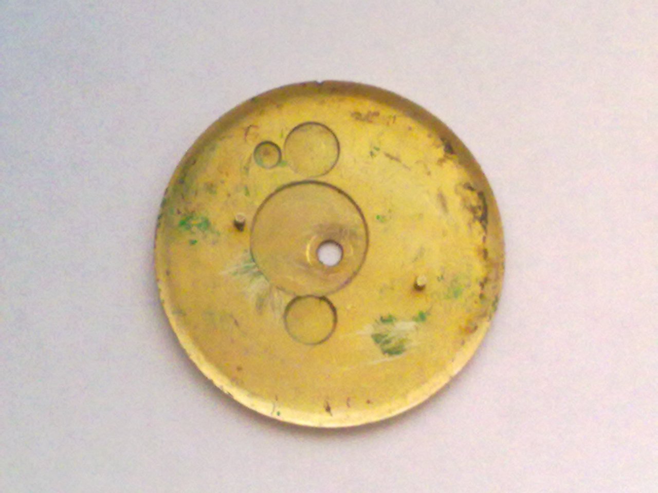

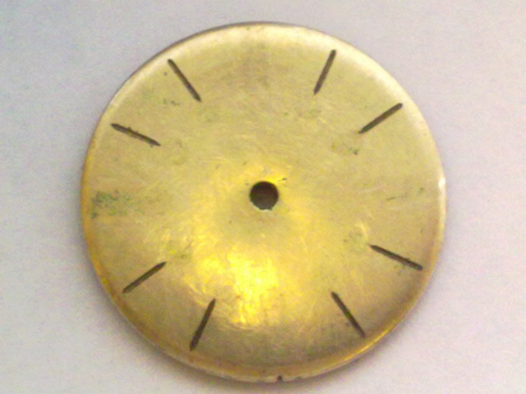

Вложение 91292
Вложение 91293

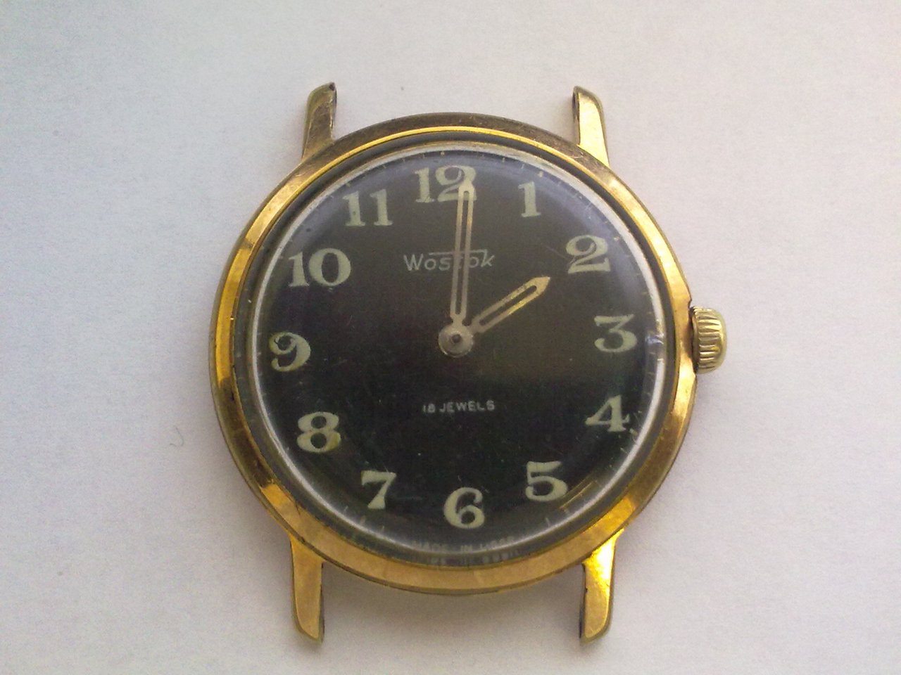

Сейчас часы в котлетообразном состоянии неродной циферблат и стрелки от командирских, но у меня есть желание привести их в божеский вид.
Собственно первый пока вопрос, что можно сделать с циферблатом. Нет, даже не так: реально ли что-то сделать с циферблатом? Циферблат был жёлтый с накладными чёрными метками (прямоугольной формы на 12 3 6 и 9 часах и круглыми на 1 2 4 5 7 8 10 11 часах). На сколько я понимаю, циферблат был покрыт бесцветным защитным составом (может какой-то лак?), который облез.
Меня терзает мысль отполировать циферблат и покрыть его бесцветным лаком (читал такой способ правда применительно к белым циферблатам "кировок"). Метки на 1 2 4 5 7 8 10 11 часах зачернить и оставить в покое, но не знаю, что делать с метками на 12 3 6 и 9 часах. Хочется добиться максимальной аутентичности (вряд ли востановлю один во один к оригиналу, но сделать циферблат по оформлению похожим на что-нибудь "востоковское" для данного корпуса). Есть у кого-нибудь какие-нибудь соображения на этот счёт?

У востоковских циферблатов лак невысокого качества и легко повреждается. Реставрация циферблатов дело сложное и не дешевое. Я думаю, что в этой ситуации нужно искать донора или поспрашивать у мастеров, нет ли у них таких циферблатов.

Я бы поступил так. Для начала отсканировать имеющийся циферблат и в любом графическом редакторе (векторном!) сделать оригинал-макет. Добавить то, что на циферблате не сохранилось, но изначально было. По желанию можно дописать и то, чего не было, к примеру, Tissot :) (шутка) После этого циферблат посеребрить. Далее у тампопечатников по имеющемуся оригинал макету отпечатать все, что должно быть прорисовано черной краской. Рисунок там не сложный. Изготовить черные накладные метки. Поскольку точно не пойму как они должны выглядеть, не могу и предложить каким именно образом их сделать. Приклеить метки по местам. Готовый циферблат вскрыть лаком с желтоватым оттенком. Это придаст ему желтизну. Стоимость такого восстановления будет немалой. По нашим локальным ценам что-то около 30-40 долларов. Если исхитриться, то можно вместо тампопечати воспользоваться фоторезистивным методом нанесения шаблона прямо на циферблат. Но если только для восстановления одного этого циферблата, то не имеет смысла, потому что придется приобретать кучу разного добра, стоимость которого превысит стоимость тампопечати.

В принципе - да. Рядом с 8 чёрными рисками были приклеены круглые плоские тонкие чёрные метки. На 12, 3, 6, 9 часов - плоские прямоугольные. Если присмотреться к фотографии, то будет заметно, как на месте отклеившихся (и с сожалению утерянных меток) есть зеленоватые следы.
Про Ваш метод уже думал - пока останавливает только стоимость. Цифер я вчера почистил и отполировал (благо все надписи уже были утеряны, бояться было не чего). Думал чуть обновить чернение на существующих утопленных рисках и нанести пять дополнительных - 2 на 12 часах и по одной на 3, 6, 9 - похожее оформление я где-то уже видел) в принципе, голый циферблат располагает к не очень суровым экспериментам:D
