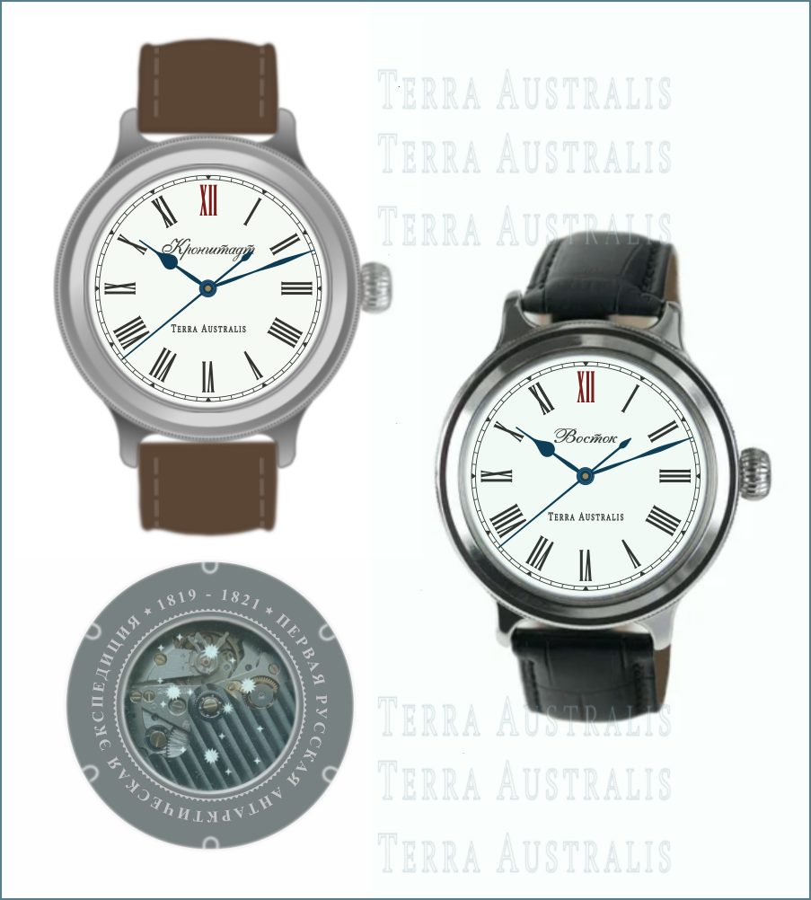

А если хора поддержки не будет или завод не рискнёт, то я планирую сделать такие часы в одном экземпляре под именем «Кронштадт». С одной стороны, в продолжение часов Кронштадт-2409 и Кронштадт-3603, сделанных на тему морских часов эпохи Союза, а с другой, - экспедиция готовилась, началась и закончилась в Кронштадте, и жизнь её участников была теснейшим образом связана с Кронштадтом. Поэтому такое название и красуется на одном из циферблатов.

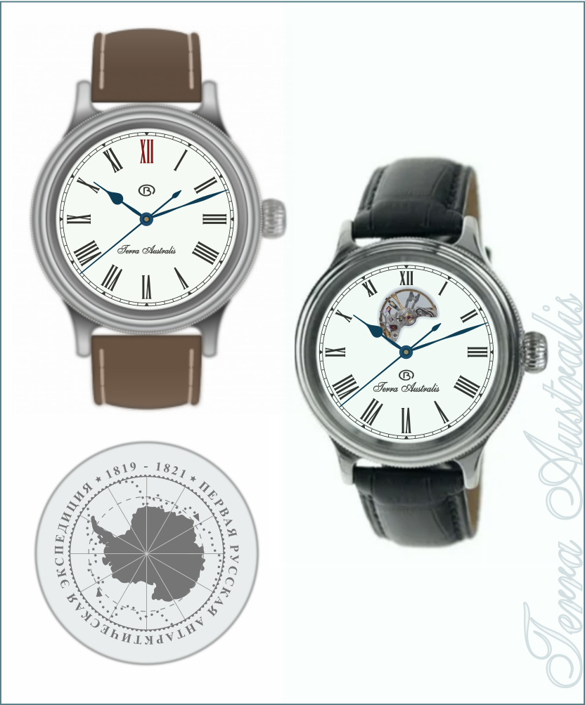

О дизайне
Дизайн делался в корпусах 54 и 55 ЧЧЗ «Восток», с той мыслью, что заводу будет легче решиться выпустить часы в освоенных корпусах. Тем более, что стиль обоих корпусов вполне подходящий. Хотя, если завод решит (или уже решил) всё-таки сделать из нержавейки обычный консервативный корпус, «как у всех» и без фантазий, то и это будет очень-очень хорошо. И для этого проекта, и вообще — пригодится им для других проектов.
Таким образом, моя задача сводилась к дизайну циферблата, стрелок и крышек.
Как было сказано в одной из инструкций адресованных Ф.Ф.Беллинсгаузену при подготовке экспедиции, «… определение долготы входит в число ежедневных трудов мореплавателя ... », а специально созданным для этих трудов инструментом является морской хронометр. Поэтому естественным было сделать дизайн циферблата и стрелок именно в стиле морского хронометра тех лет. На такие циферблаты и стрелки участники экспедиции смотрели ежедневно. Вот и мы будем смотреть и вспоминать их. Морские хронометры были закуплены уже на пути, в Англии. Это были хронометры Барру (Barraud) и Арнольда (Arnold). Когда рисовал, я обращался больше к оформлению хронометров Барру начала 19 века. На них уже были применены стрелки тех форм, что всем известны сейчас как типичные стрелки морских хронометров и палубных часов.
На шкале применены треугольные метки, что было нормой тогда, возможно, для всех хронометров. Прямоугольные метки возобладали столетием позже. Ну а цифры часовой оцифровки в те времена на морских хронометрах были римскими, практически без исключений. Видел арабские цифры часовой оцифровки на хронометрах 19 века только на редких экземплярах с 24-часовой шкалой. Цифры вычерчены более сложными, чем делали тогда от руки, но такими же лаконичными, и это не некий готовый шрифт из набора (который по клавишам клац-клац и готово).
Формы и пропорции цифр и стрелок, конечно, не являются копией или полным подобием оных того или иного исторического хронометра, они сделаны так, как мне показалось красивым для наручных часов в данных корпусах.
На хронометрах тех лет почти всегда были каллиграфические надписи, одновременно с шрифтами с засечками (тоже от руки нарисованные, как и всё на циферблатах тогда), поэтому в обоих вариантах дизайна также применены совместно каллиграфические и романские шрифты.
На стекле крышки 55-го корпуса изображено созвездие Южный крест в окружении близлежащих звёзд. Это созвездие — символ Южного полушария, указывает южное направление и красуется даже на флагах ряда стран.
Звёздное небо занимало в мировосприятии моряков тогда очень значительное место. Вот как красиво написал мичман П.М. Новосильский, участник экспедиции, в своём дневнике :
«Перейдя экватор, мы простились надолго с нашей родной Полярной звездой, которая, как известно, находится на конце хвоста созвездия Малой Медведицы. С уменьшением северной широты она всё понижалась к горизонту и сегодня совсем канула в воду, на противоположной стороне явились Магеллановы облачка, соседние с Южным полюсом. Они по мере увеличения нашей Южной широты, всё будут возвышаться над горизонтом, и если б удалось нам увидеть их прямо над головой, цель экспедиции была бы вполне достигнута, потому что мы находились бы тогда у Южного полюса...»
Так что, глядя на эти часы, мы будем видеть то, что было предметом регулярного внимания участников экспедиции, и вообще, моряков того времени : циферблат и стрелки морского хронометра и звёзды …
На глухой крышке 54-го корпуса также возможно изображение звёзд, конечно же, однако, я примерил ещё и весьма тривиальный вариант, изображающий Антарктиду и соответствующую часть маршрута экспедиции.
Волнистый круговой орнамент на крышке даёт представление о продолжительности приключения — 107 недель, именно столько волн умещено по кругу.
Механизм, естественно, калибра 2415 с АПЗ или 2409, без АПЗ. Однако, я сделал и вариант дизайна для механизма 2433 с открытым балансом. Вроде бы завод его снова собирается выпускать. Если завод пожелает сделать часы с открытым балансом в освоенном корпусе, то, учитывая, что для часов с открытым балансом хорош именно некий классический дизайн, - такой вариант может пригодиться. Его основное отличие и решение - в часовой оцифровке переменной высоты, вписанной между окружностью шкалы и невидимой окружностью, описывающей окно баланса и логотип с названием модели.

Rana 24.10.2020 10:52
Отличный дизайн. Было бы здорово, если бы завод его освоил.
Версия с открытым балансом здесь выглядит не уместно, правда. Стиль ретро и открытий баланс с таким стилем совсем не сочетается. Остальные версии бесподобны. В голосовании - первые два пункта. Кстати, версия с логотипом "В" самая крутая выходит. Два длинных названия сверху и снизу слишком конкурируют друг с другом, а вот короткий лого и "В" очень вписался.
Art 24.10.2020 10:59
Вот бы еще стрелки в стиле Бреге... Как было бы нарядно.
А в целом чистенький дизайн, опрятно смотрится.
Опенхарт - не надо.
Novartep 24.10.2020 12:32
Сообщение от Rana (Сообщение 6002695)
Да, «В» с «террой» — прямо отлично. Стрелки — супер, римская оцифровка — перфекто, стекло со звёздами — белиссимо. Корпус — дерьмо :D
Хм…либо у меня баланс белого поплыл, либо картинки чуть зеленят…короче, посетила безумная идея — этот дизайн с полностью люминофорным циферблатом. А? А?
Не, понятно, что в таком формате там просится эмаль, но мы ж все понимаем, что эмаль ЧЧЗ освоит примерно никогда. А с люмом это два в одном. Тем более, что при свете никаких изменений.
AlphaBlade 24.10.2020 15:11
Красиво, единственное что режет глаз смешение латиницы и кириллицы. Строгая красота теряется при этом
Rana 24.10.2020 17:32
Сообщение от Novartep (Сообщение 6002764)
У меня, вроде, все циферы от Сергея "зеленят", причем на разных устройствах. Хотя странно. На каждой картинке как-будто вариант слева не зеленит, а справа зеленит. :)
Люм на весь цифер вряд ли будет соответствовать народным часам. Разве только в лимитке...
Сообщение от AlphaBlade (Сообщение 6002892)
Учитывая, что это не английский, а латынь, то норм. А уж в варианте с лого "В" так вообще 0 вопросов.

Serge XII 24.10.2020 18:35
Сообщение от Art (Сообщение 6002701)
Это другая тема получится. Здесь нужно стрелки делать такие, какие превалировали на хронометрах морских.
А мне видится, что для открытого баланса больше классические дизайны годятся.
Впрочем, открытый баланс - вообще не основа этой темы. Просто дополнительная возможность для завода.
Правая сторона картинок - под сине-зелёной вуалью с надписями Terra Australis )
Не такая она и безумная. Единственно, что с эпохой, которой посвящение делается это не соотносится. Вот в зарождающейся лимитке "Восток марин" можно был бы смело применить.
А при свете разница будет всё-таки, либо зеленить, либо синить будет, смотря какой люм.
И это стоит дополнительных денег.
Корпус — дерьмо
У меня была мысль сделать ещё иллюстрацию в обычном корпусе, "как у всех". Но я её задвинул. Всё-таки это нужно штук 500 запускать, чтобы корпус делать новый.
Но можно сделать, как иллюстрацию для размышлений заводу. Меня периодически посещает мысль, что именно корпуса могут оттолкнуть людей. Я то к ним привык как бы. А человек, который впервые их видит и не понимает что это и почему, - может просто пожать плечами и перелистнуть.
