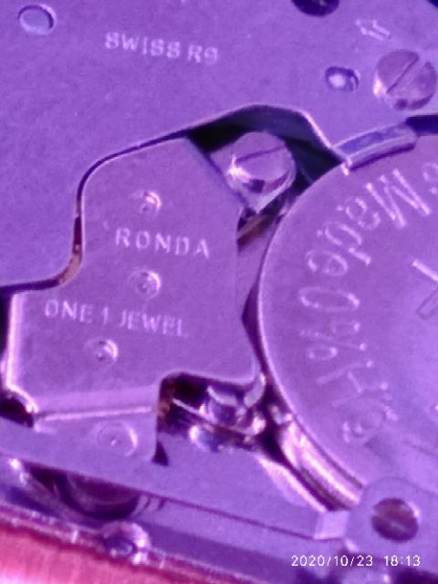

Здравствуйте, помогите пожалуйста. Заклинил переводной вал в часах. Не вытаскивается и не вставляется до рабочего положения. Это произошло после снятия вала (на циферблате ободок отвалившийся подклеил). Стал аккуратно вставлять вал, а он до конца не вставился. При вставке может тоже надо было нажать на точку (как при вытаскивании)? Я при вставке не нажимал, просто аккуратно вставлял как на дешевых китайских часах.

siealex 23.10.2020 23:22
Скорее всего муфта перевода стрелок встала боком или соскочила с рычага переключения. Разбирать со стороны циферблата и проверять.

Спасибо, нашел на ютубе видео (как пособие), разобрал механизм на который нажимают чтобы вытянуть переводной вал, действительно как то получилось, что переводной вал заклинил в шестеренке, которая переводит дату. Все исправил, собрал, переводной вал замечательно встал на место, все переключается четко, дата переключается, стрелки переводятся, но часы не идут
Я в шоке, что сделал не так, в чем может быть причина

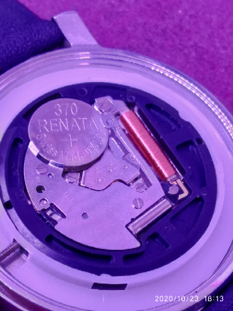

ip01 24.10.2020 03:41
кварц Ronda 515
Вложений: 1
Может кто разбирается, подскажите пожалуйста где мог допустить ошибку, п о ж а л у й с т а !
(тонкие места, на что обратить внимание, как и что проверить?)
Заранее благодарен!
