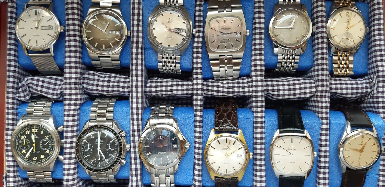

Сообщение от MikhailShchur (Сообщение 5494863)
Деньги кончились ) Еще 5 часов на репассаж надо отправить
