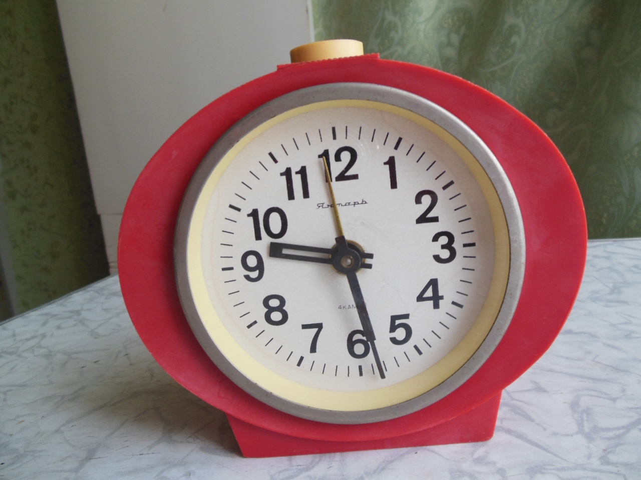

Здравствуйте. Подскажите, пожалуйста, где можно найти какую-либо конструкторскую документацию на будильник Янтарь (как на картинке)? Хочу сделать другой корпус, поэтому в первую очередь интересует крепление механизма, размеры, диаметры отверстий под кнопки, ручки и т.д. Спасибо.

Разберите часы да измерьте все интересующие Вас размеры. Заднюю крышку крепят три винте в центре, механизм - ножки и втулка кнопки, которые тоже откручиваются.

На Янтаре задняя крышка вставляется в корпус и не крепится к механизму вообще.
