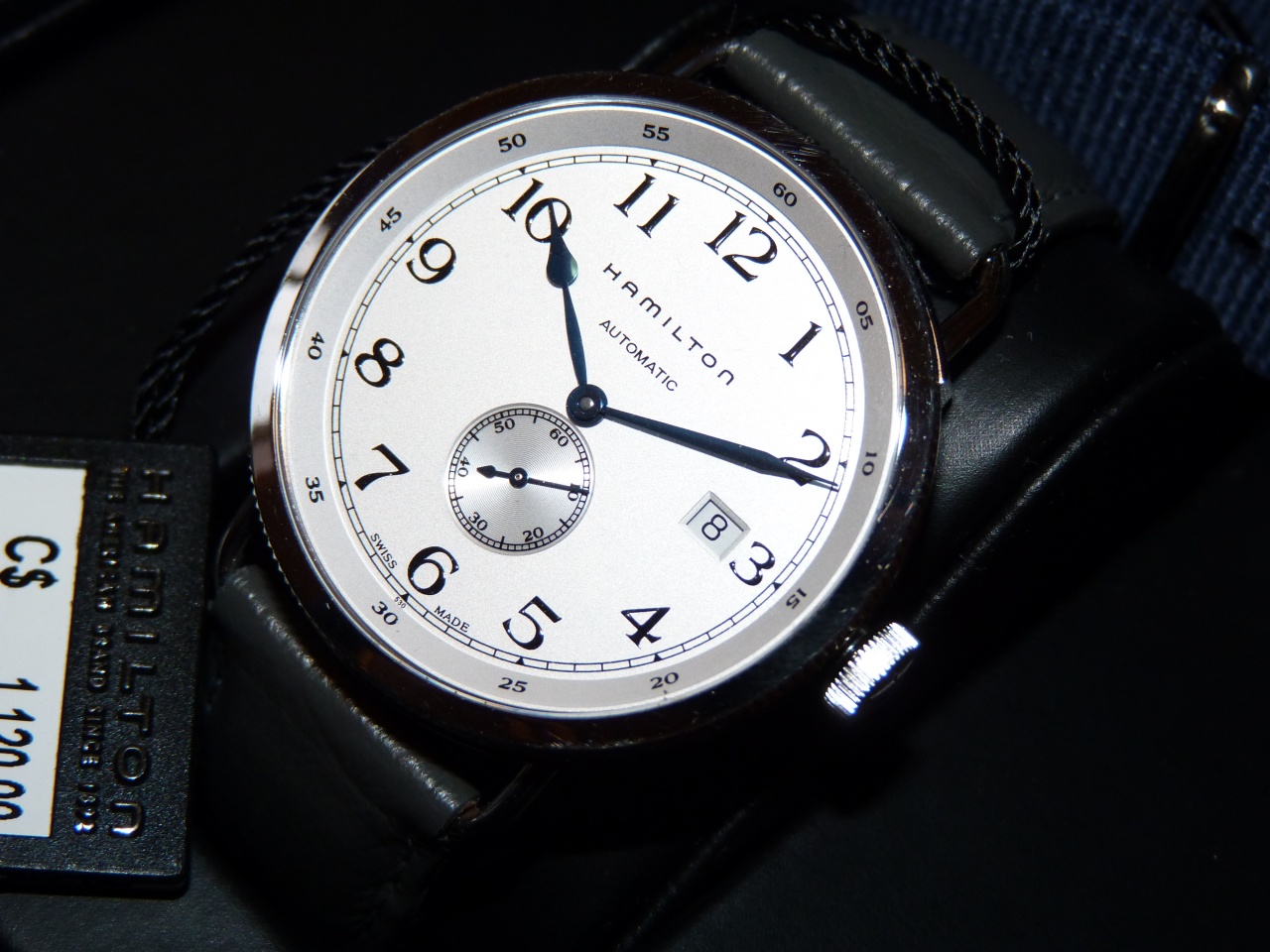

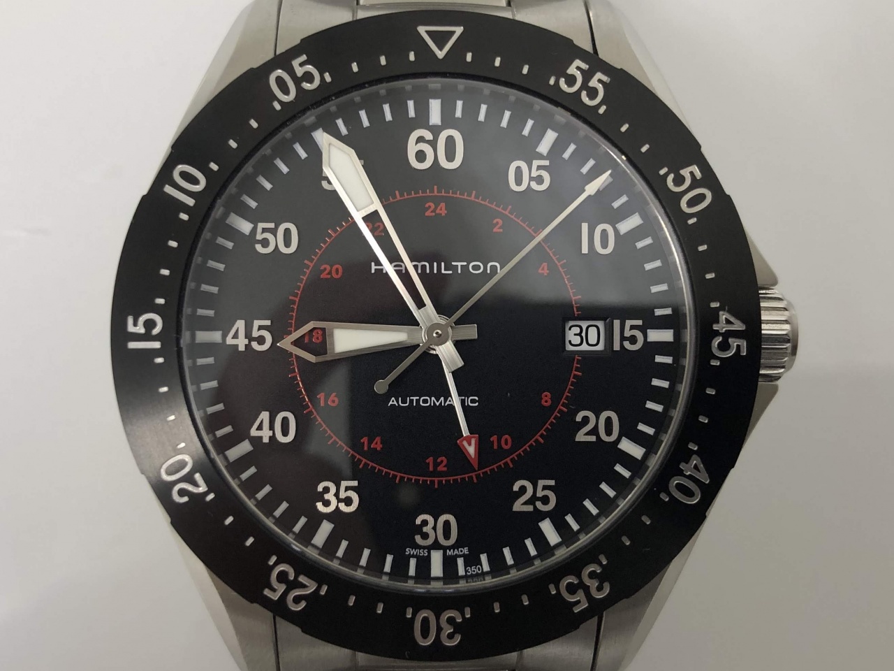

Недавно приобрел давно желанные пилоты на маркете и сильно удивился качеству изготовления цифера:
1. Не ровно по меткам стоящий безель
2. Криво наклеенные цифры ( 0 ниже 5 на пяти минутах)
3. Не ровно размечена минутная шкала на циферблата. Например при ровно попадающей на 12 секундной стрелке минутная "не дотягивается" до разметки в районе 4 часов и "перегоняет" разметку в районе 10 часов (на фото видно)
Признаться вышеперечисленное несколько раздражает внутреннего перфекциониста))
В связи с этим хотелось бы послушать мнение коллег на сколько это нормально на ваш взгляд. И сталкивались ли вы с чем то подобным?

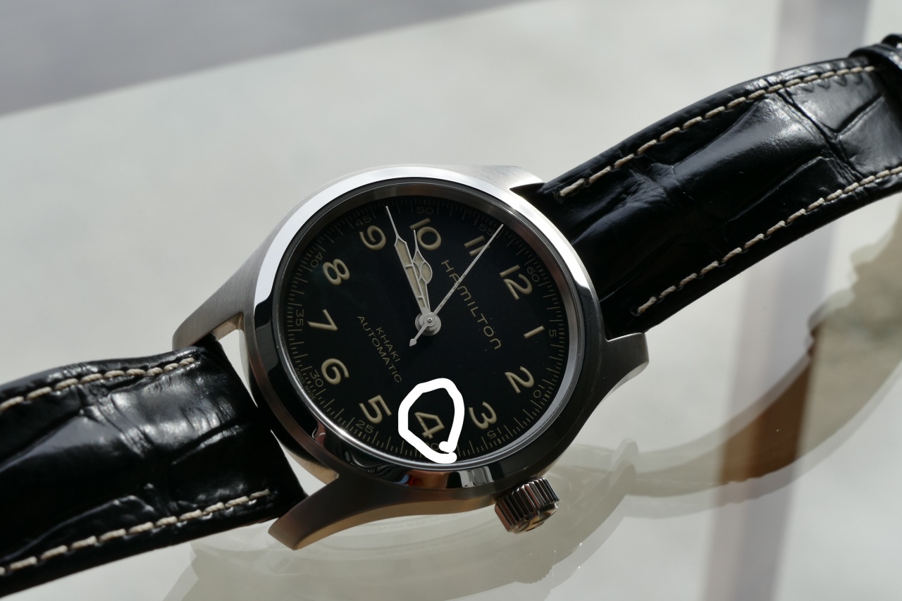

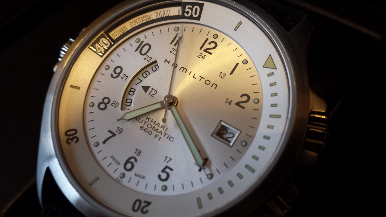

Вы знаете,это нормальная история Хэма
Вот все хаят Тиссо...мол,эксперементальный бренд.То пластик там,то тут...
А я вам вот что скажу...Была история.Покупал трое Тиссо и...без косяков
И абсолютно противоположная история с Хэмами....Тоже было трое.
И все трое с косяками:)Я уже давно себя успокоил,мол это Американский исторический налёт....
Любят американцы недоработать.а часы-это внимание к деталям....
Итак.Хэм ДжиЭм ти-много корявосделанных надписей городов
Хэм Нэви-малая секунда-отвратительное неравномерное красконапыление на стрелках
Недавно купленный Мёрф-люм на четверке нанесен неравномерно....
Вложение 2966482Вложение 2966483Вложение 2966486
Пс...Тс,исправьте Орехи на Огрехи...И все остальные интересующиеся,чтобы рассмотреть косяки кликните на фотки пару раз для зума;)

Кроме немного неровно наклееных цифр "05", ничего больше особенного не увидел.
Безель вращается. С трещёткой. Значит имеет некоторый люфт. Поверните немного против часовой стрелки и будет ровно.
Способ нанесения изображений на циферблат такой, что без небольших искажений неполучится. Посмотрите, в сети много роликов.
Спасибо за комментарий, Денис!
Дело в том, что Безель в этих часах фиксируется через 5 минут (24 щелчка) и это минутное отклонение не убирается. Что касается цифера, возможно вы и правы, но я так полагал, что это редкий случай брака, и так получалось, что все мои и жены часы, а это более 10 моделей начиная от Ориентов за 100$ с ровно нанесенным циферблатом.
Одновременно столько косяков в одних часах это фиаско, по моему. Хотя по дизайну и идее часы очень нравятся.

Мне кажется, что просто циферблат немного не по центру стоит. Если посмотреть на метки на 10 минут и на 40 минут,то видно разное расстояние от корпуса до метки.
Если отцентрировать цифер, т. е. сдвинуть его в сторону "10 минут", то все косяки, кроме "05" устранятся...
