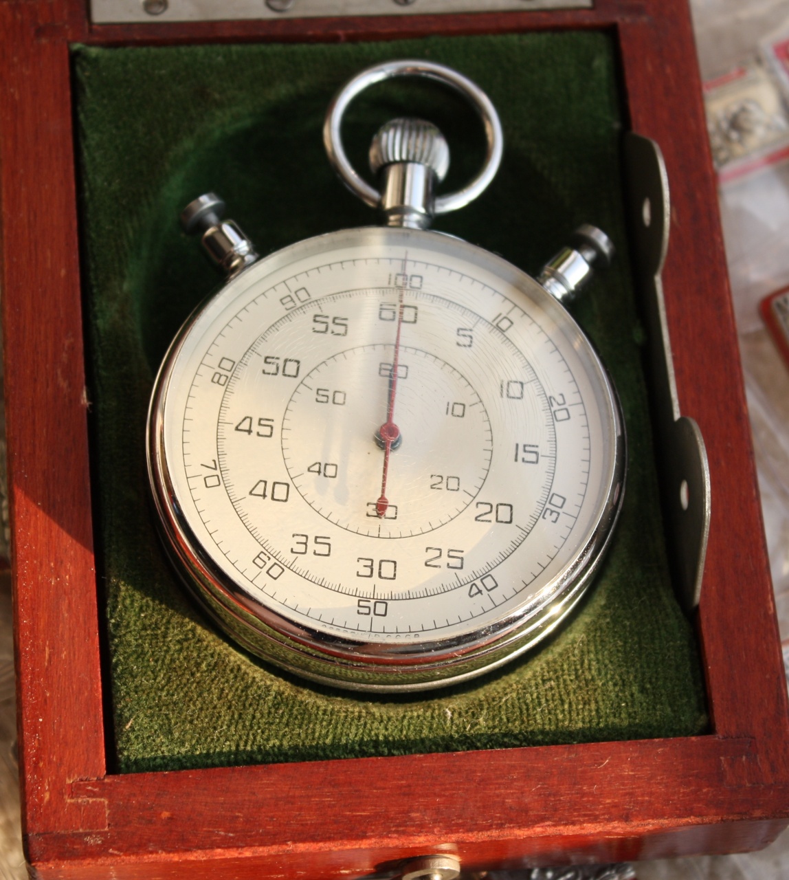

Доброго времени суток!
Подскажите, а вот такой секундомер, он показывает - сотые доли секунды, количество секунд и количество минут(60)?
Или как-то по другому?
Вложение 2950883
orest70 12.05.2020 16:55
Это не спортивный секундомер, а лабораторный. Он показывает десятый и сотые доли минуты. Для экспериментов это удобнее, не надо пересчитывать. По - реже встречается, чем спортивный.
sm1991 12.05.2020 17:08
Сообщение от orest70 (Сообщение 5831686)
не очень понял, сотые доли секунды показывает вот та шкала что до 100.
А вот две других шкалы по 60 - они показывают счетчик секунд и минут как обычные секундомеры?
Т.е. он сможет показать время эксперимента допустим 52 минуты 32.55 секунды?
Правильно? Или нет?
orest70 12.05.2020 17:16
Маленькая стрелка по малой шкале минуты меряет, а большая шкала обычная, 60 секунд, если не нужна на 100.
