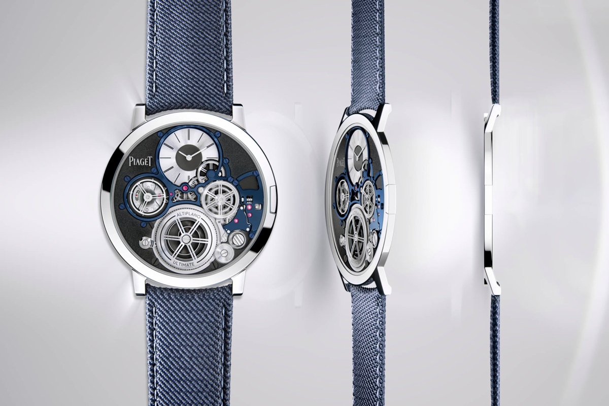

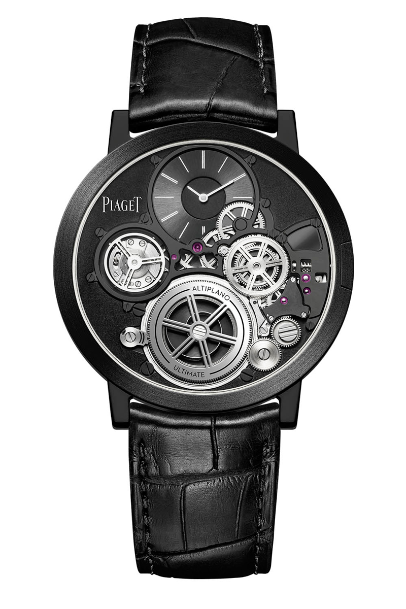

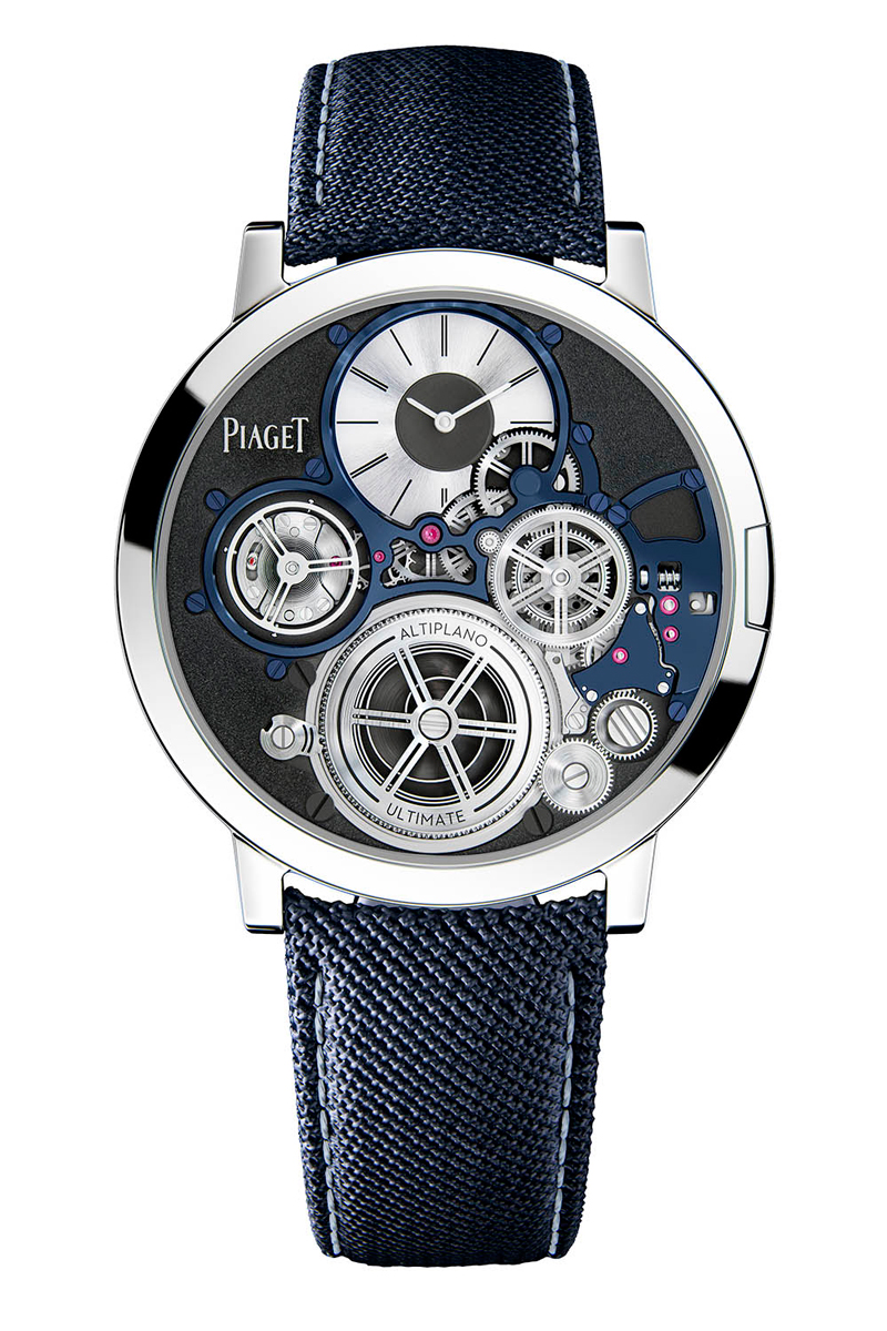

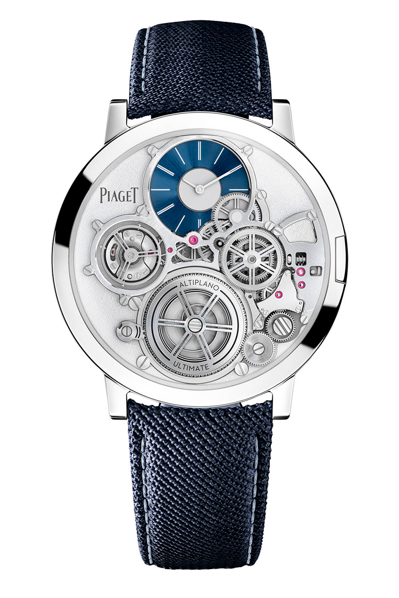

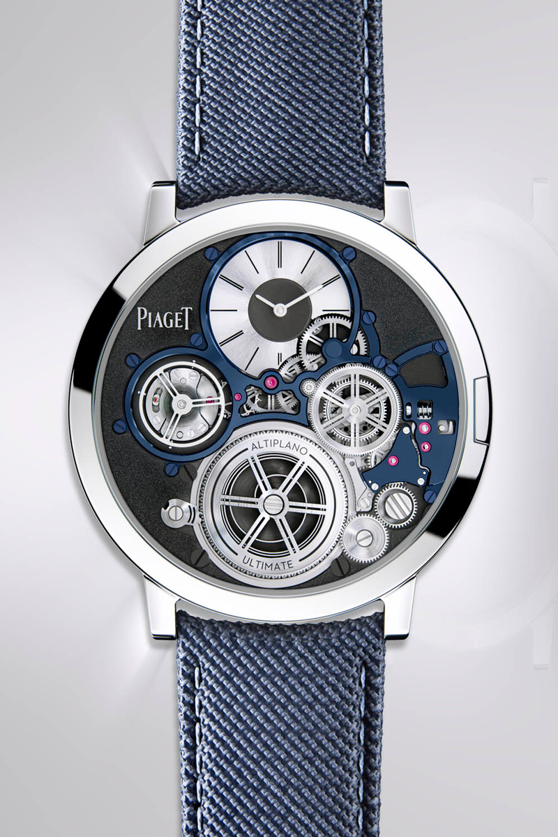

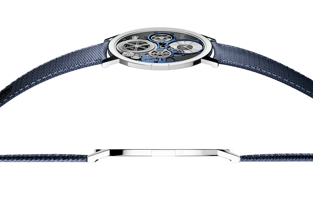

На выставке SIHH 2018 компания Piaget установила новый мировой рекорд по выпуску самых тонких механических часов, представив Altiplano Ultimate Concept. Высота часов составила всего 2 мм, превзойдя результат предыдущего рекордсмена Jaeger-LeCoultre Master Ultra-Thin Squelette 3,6 мм на впечатляющие 1,6 мм. Основной вопрос был в том, сможет ли Piaget выйти на рынок серийного производства со своей моделью-рекордсменом. И вот теперь Piaget Altiplano Ultimate Concept доступны к приобретению по предзаказу.
Piaget Altiplano Ultimate - это радикальное переосмысление архитектуры часов, в результате которого было подано не менее пяти патентов. Его абсолютная тонкость была достигнута за счет объединения платины механизма, корпуса и безеля в единый элемент. Для обеспечения достаточной жесткости он изготовлен из сверхпрочного кобальтового сплава. Все допуски были снижены до минимальных значений. Например, сапфировое стекло имеет толщину всего 0,2 мм! Несколько колес вращаются на шарикоподшипниках, что устраняет необходимость в мостах. То же самое касается консольного колеса баланса, которое вращается на шарикоподшипнике, установленном непосредственно в заднюю крышку часов. Балансовое колесо представляет собой моноблочную конструкцию: ось колеса и внутреннее кольцо шарикоподшипникового механизма выполнены единой деталью. Балансовая спираль расположена под колесом. Установленная на шарикоподшипнике заводная пружина не имеет крышки или барабана и монтируется непосредственно в выточку в задней крышке часов. Несмотря на рекордно малую высоту механизма, запас хода составляет 40 часов, что эквивалентно запасу хода многих стандартных механизмов.
Конструкция узла заводной головки была полностью переработана. Сама головка плоская, телескопическая, с уникальным, специально разработанным устройством завода пружины и полностью интегрирована в корпус. Традиционная кулачковая муфта и заводное колесо заменены «бесконечным винтом». Циферблат часов «утоплен» в конструкцию механизма: часовая стрелка заменена вращающимся индикаторным диском, минутная стрелка работает традиционным способом.
Часы комплектуются ультратонким (1,5 мм) ремнем из кожи аллигатора или текстиля, оснащенным пряжкой из кобальтового сплава. Piaget Altiplano Ultimate доступны по пред-заказу в ограниченном количестве в рамках индивидуального сервиса, который позволит покупателям выбирать различные варианты, в том числе цвет платины механизма и циферблата, отделку стрелок, различные материалы и цвет ремней. Всего возможно до 10 000 различных конфигураций Altiplano Ultimate Concept! Для этого в бутиках Piaget будет доступно программное обеспечение и специальный презентационный набор. Розничная цена начинается от 410 000 швейцарских франков за «стандартную» комплектацию.
Вложение 2936830 Вложение 2936831 Вложение 2936832 Вложение 2936833 Вложение 2936834

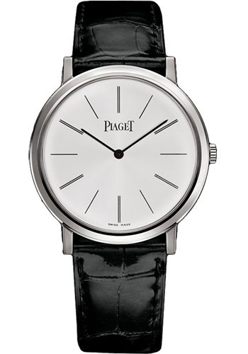

технически часы супер, но дизайн - жаль что нельзя сделать так:
Вложение 2936934
всегда любил минималистичные Altiplano
отчасти благодаря боковым стрелкам, которые не возвышаются над механизмом, удалось достичь такой малой толщины
