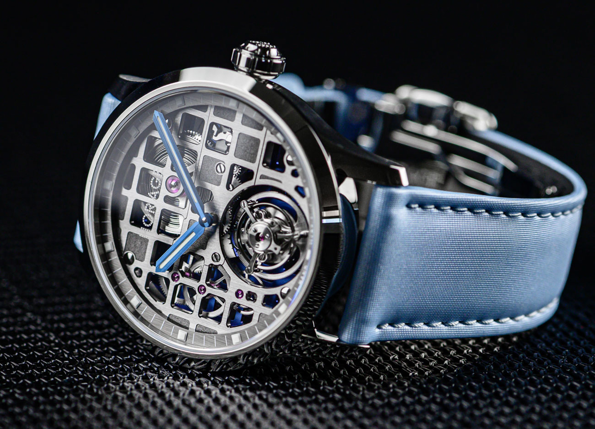

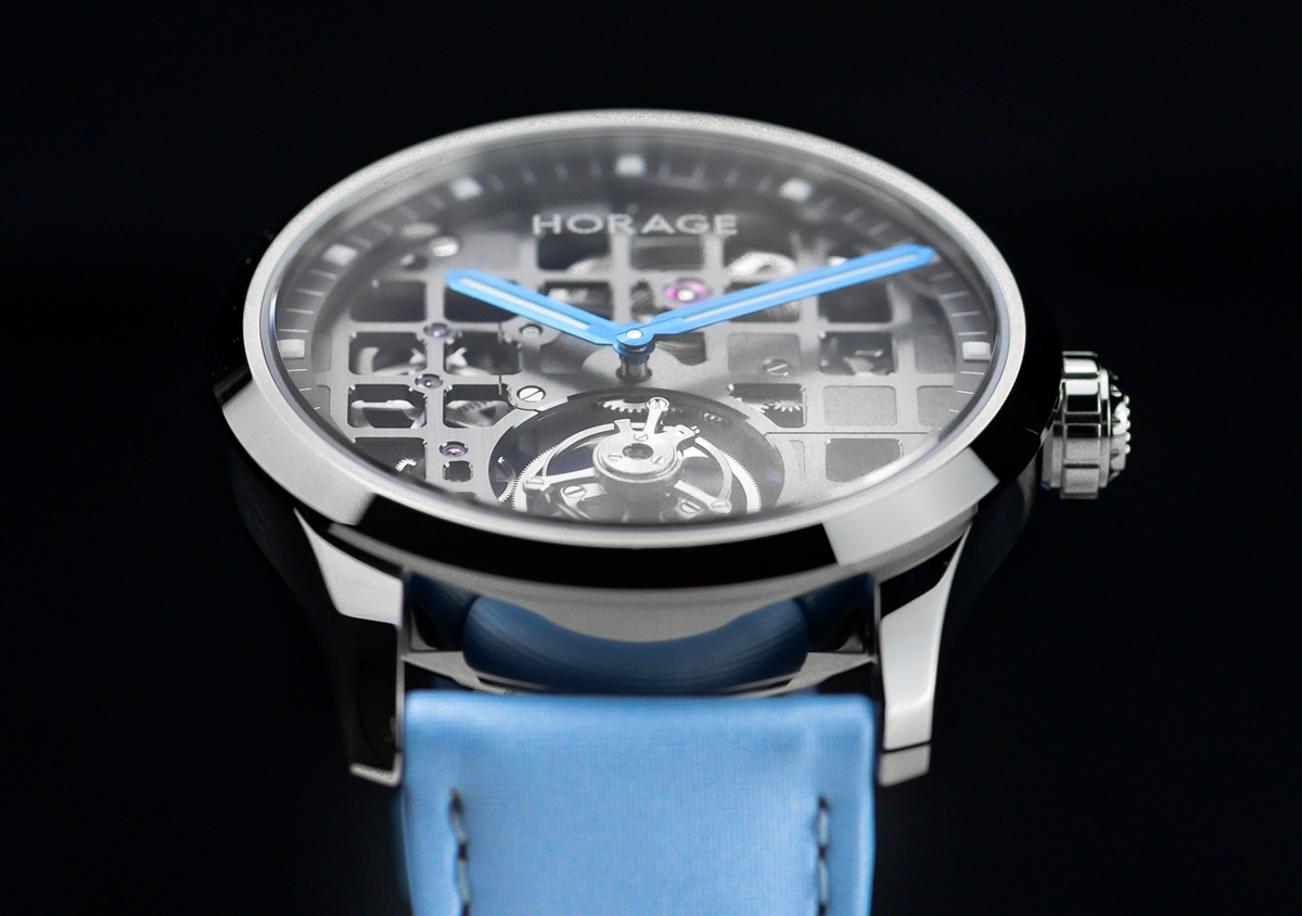

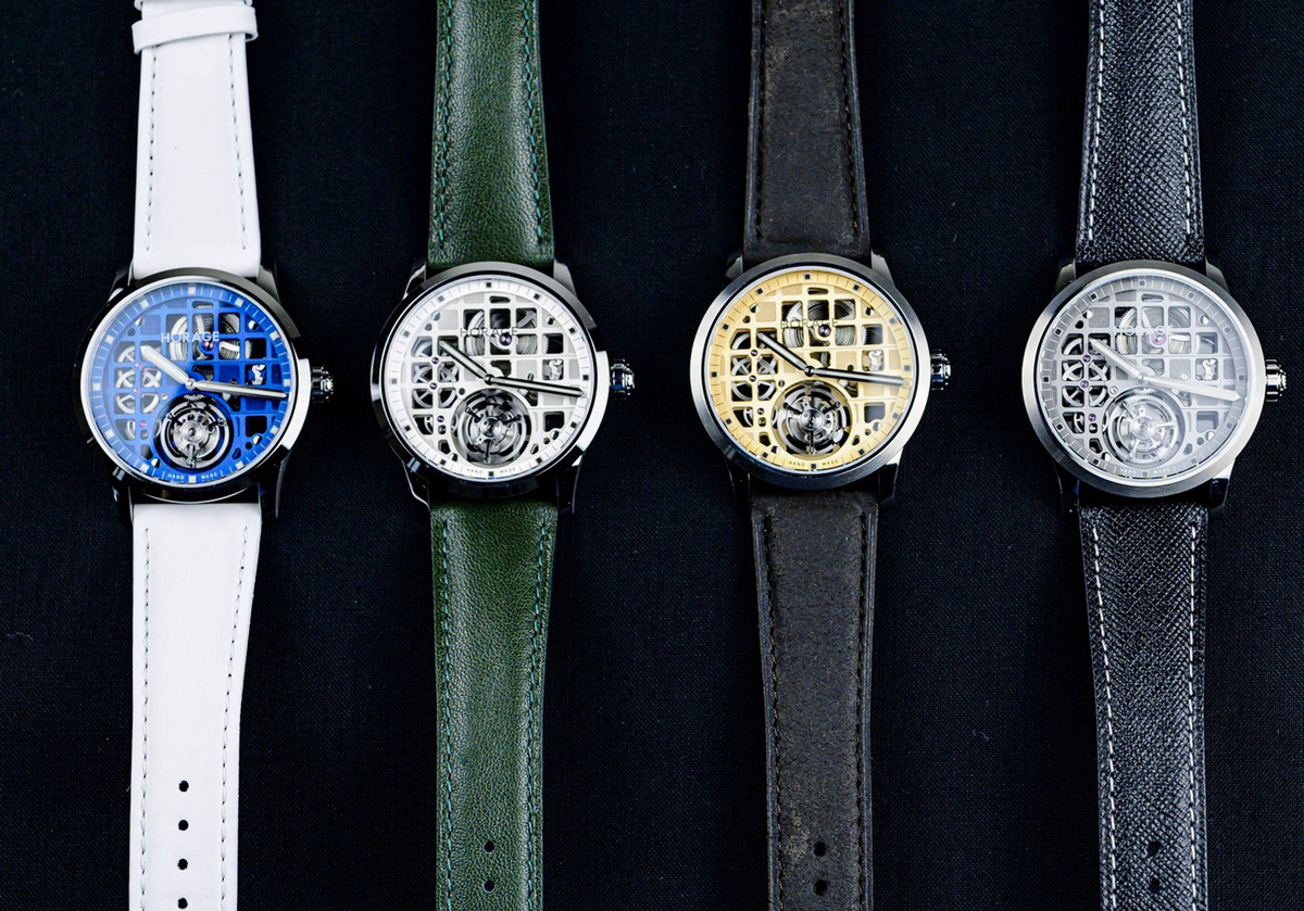

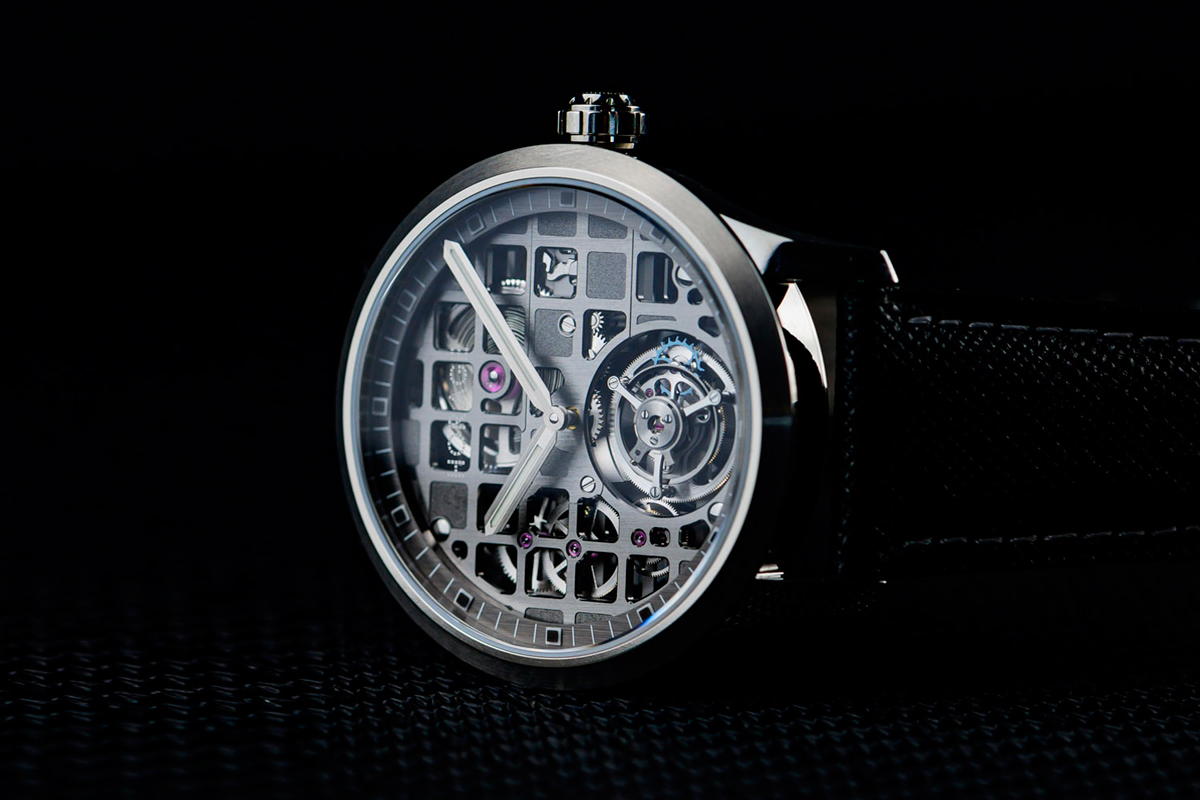

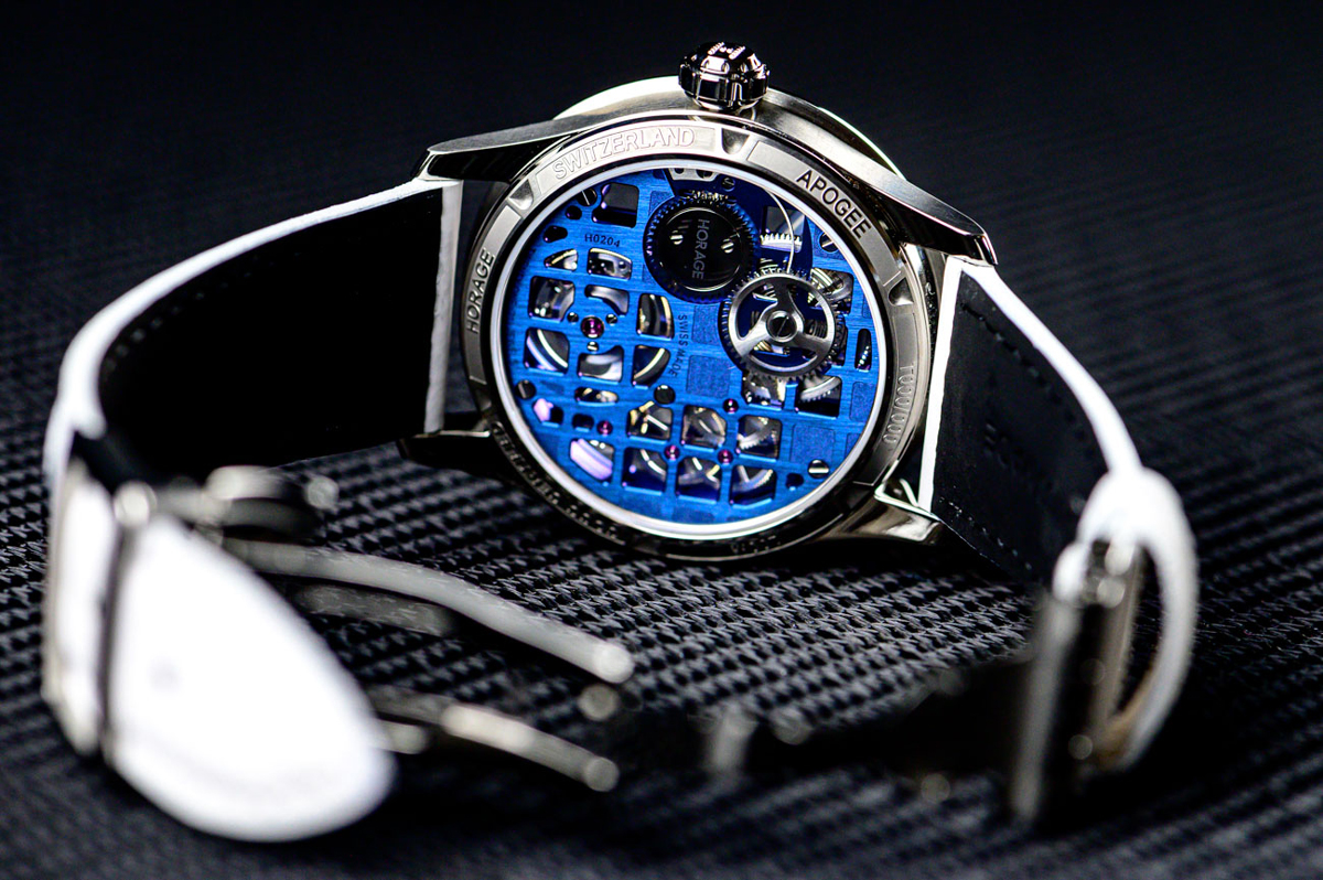

Швейцарская компания Horage, основанная в 2010 году и базирующаяся в Биле, выпускает самые доступные на сегодняшний день в категории Swiss made часы с «парящим» турбийоном Tourbillon 1 . Беспрецедентно низкая стоимость часов с усложнением в виде «парящего» турбийона объясняется хорошо продуманной политикой пред-заказа выпускаемых моделей и технологией производства в сочетании с большим опытом производителя в этой области.
Корпус часов, водонепроницаемый до 100 м, диаметром 41 мм и высотой 11,8 мм доступен в вариантах из нержавеющей стали 904L или 18-каратного золота. Финишная обработка корпуса также вариативна – сатин или зеркальная полировка. Циферблат часов выполнен в виде решетки с чередованием открытых и закрытых ячеек. Сквозь открытые ячейки можно наблюдать элементы механизма, плитки закрытых ячеек немного утоплены и имеют матовую поверхность, полученную пескоструйной обработкой. Циферблат защищает куполообразное сапфировое стекло с многослойным антибликовым покрытием и нанесенным на внутреннюю сторону названием производителя.
Циферблат, который конструктивно является верхней платиной механизма, также, как и нижняя платина аналогичной формы, изготовлен на станке ЧПУ для уменьшения стоимости часов. Доступно пять цветовых вариантов оформления: серебристый, золотой, серый, синий или комбинированный сине-серый. Часовая и минутная стрелки в форме мечей заполнены люминофором, также, как и часовые индексы на внешнем кольце циферблата. Любопытная особенность Horage Tourbillon 1 – надпись HAND MADE на циферблате там, где обычно располагается SWISS MADE, которая в этой модели выгравирована на задней платине механизма и видна через прозрачную заднюю крышку. «Парящий» турбийон расположился у отметки в 6 часов в большой 14-миллиметровой апертуре и сразу же привлекает внимание. Все компоненты этого замечательного технически красивого усложнения отлично просматриваются.
Хотя Horage производит собственный механизм K1, создание калибра для этой модели – результат сотрудничества с принадлежащей Citizen La Joux-Perret в La Chaux-de-Fonds. Horage добавили в конструкцию механизма свой кремниевый спуск. Получившийся калибр K-TOU Tourbillon с ручным заводом включает в себя 21 камень, работает на частоте 4 Гц (28 800 пкч) и обладает 72-часовым запасом хода. Большая часть деталей механизма изготовлена на станке с ЧПУ, чтобы оптимизировать затраты на производство, но, как и платины, они прекрасно обработаны. Суточная точность хода лежит в хронометрических границах, но для официальной сертификации COSC владельцу необходимо доплатить 300 швейцарских франков, если он этого конечно захочет.
Для часов предусмотрено восемь вариантов ремней на выбор: семь кожаных - черного, темно-синего, британского гоночного зеленого, красновато-коричневого, коричневого и белого цветов, и один ремень из синтетического материала синего цвета. На сегодняшний день заканчивается сборка двух предзаказанных покупателями партий часов, базовая стоимость которых составила 6 990 швейцарских франков за штуку. Это действительно удивительно низкая цена для швейцарских часов с усложнением в виде «парящего» турбийона! Базовая стоимость подразумевает комплектацию в стальном корпусе без официального сертификата COSC. За сертификацию нужно доплатить 300 швейцарских франков, а за корпус из 18-каратного золота – 3500 швейцарских франков. Завершение производства первых двух партий запланировано на 1 мая. Следующий этап предзаказа новых моделей стартует в июне, но стоимость уже составит 7 450 швейцарских франков за базовую комплектацию, так как заказчики первых партий получили в виде бонуса скидку за возможность воплотить проект в жизнь.

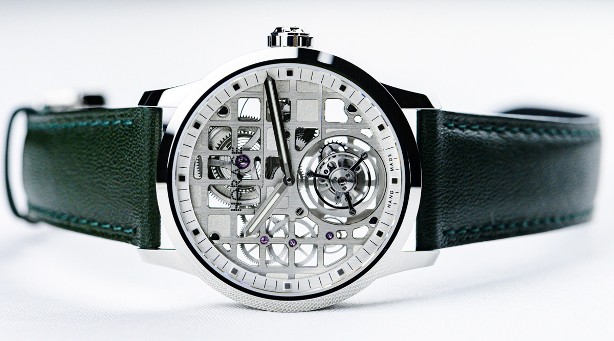

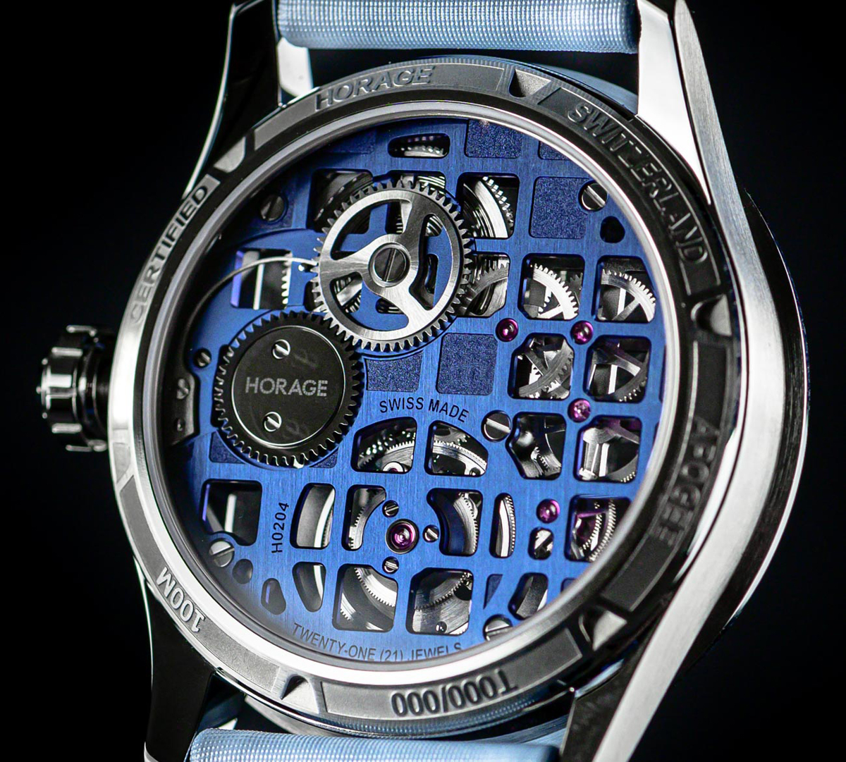

Не знаю почему, возможно по причине прямоугольного рисунка-сетки скелета, напоминающей арматуру, но мне хочется это всё залить бетоном
Dima343 21.04.2020 19:51
собачка барабанного колеса выглядит хлипко и не убедительно на механизме с ручным заводом
BogdaN78 21.04.2020 19:54
Сообщение от Dima343 (Сообщение 5807988)
Не соглашусь, видно, что стальная дуга фиксатора довольно толстая
Dima343 21.04.2020 20:02
да какая же она толстая
кроме того, ничего не удерживает ее от приподымания над плоскостью барабанного колеса
такого рода собачка стоит на 7750, но там автоподзавод, и она фактически не задействуется
а в 7760 (ручной завод) собачка уже традиционная, более надежной конструкции
BogdaN78 21.04.2020 20:12
Сообщение от Dima343 (Сообщение 5808004)
Площадка собачки в месте крепления к платине довольно большая по площади и винт мощный, профиль дуги высокий, вряд-ли она приподнимается. И обратите внимание на штифт прямо у самого колеса, на который опирается дуга при давлении на нее зубца. Там рычаг совсем маленький, не будет никаких проблем с прочностью. А такой длинный изогнутый элемент добавляет меху красоты
