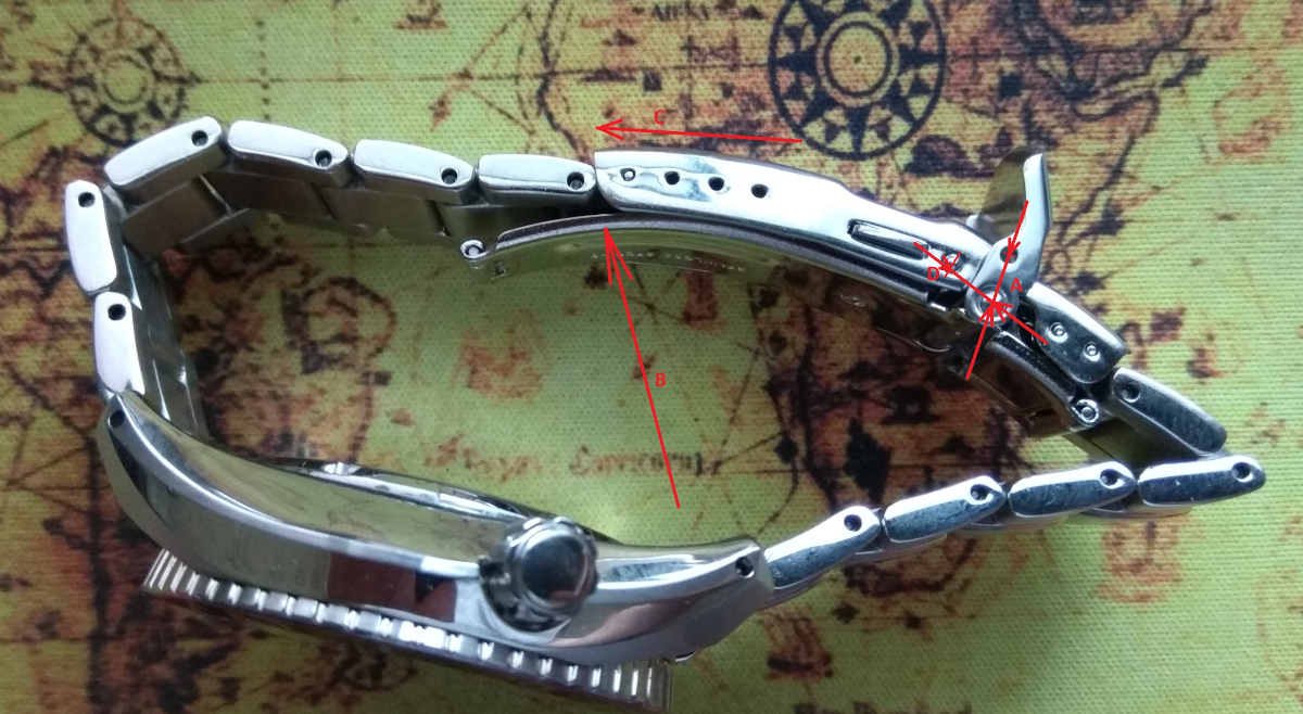

Mx110 15.04.2020 09:01
Вложений: 1
Вложение 2928906
Постараюсь объяснить, если загнуть пластины "В" то тогда защелка сместится назад по стрелке "С" и страховочная скоба стала бы нормально закрываться, но изменится расстояние "D" тогда как расстояние "А" останется неизменным и защелка не будет фиксироваться в фиксаторах этой застежки потому что отверстия не совпадут. Поэтому пришлось подтачивать.
