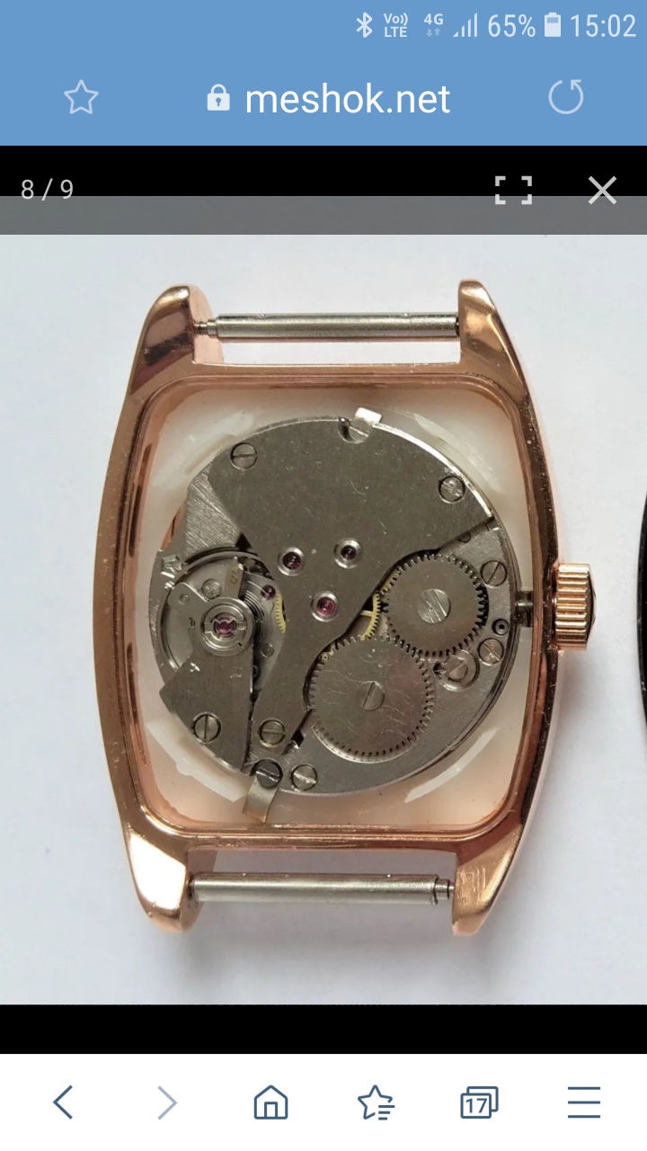

Увидел тут часики. Авиатор. Интересны они доп индикаторами 24ч шкалы и дня недели
С изнанки - механизм чем-то похож на Полет 26хх. Но никакой маркировки на механизме нет
Что это за экзотика? Очередная поДДелка дядюшки Ляо?

Какая-то экзотическая модификация Полета 2609.Н2 . Самое интересное под циферблатом. Скорей всего там несколько дополнительных колес стоит. Видел уже подобные усложнения на 3133, где приделали еще и 24 часовую шкалу.

У меня такой механизм от Полета в старых мактайм стоит. С завода ходили идеально. У меня не все швейцарцы так ходили. Правда они на ручке. Потом долго пролеживали в ящике. Недавно почистили в мастерской. Опять на ходу. Неудобно дату переводить после простоя. Нужно крутить к 12-ти и обратно к 7-ми. А еще индикатор дня недели добавляет мороки. Механизм, конечно оригинальный, но, не слишком удобный.
zavarow 07.03.2020 06:54
Вообще не понимаю, как без дополнительной кнопки или дополнительной функции на ЗГ можно регулировать дату и день недели одним переводом стрелок...
Serg143 07.03.2020 09:12
Сообщение от zavarow (Сообщение 5747674)
Долго и нудно. День недели только полной прокруткой 24 часа. Дату на границе перевода (также я на ETA делал, когда рычаг перевода сломался) вперед до 12 с чем-то и назад к 7-ми. Потом снова. Пальцы натрешь. Поэтому я, когда одеваю их на несколько дней забиваю на дату и день.
