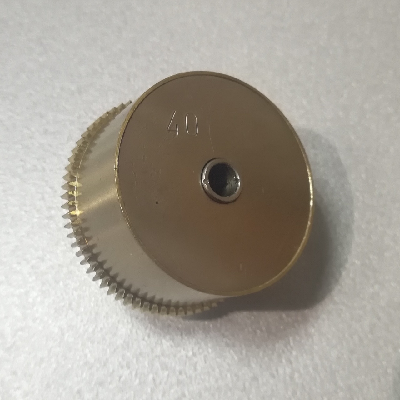

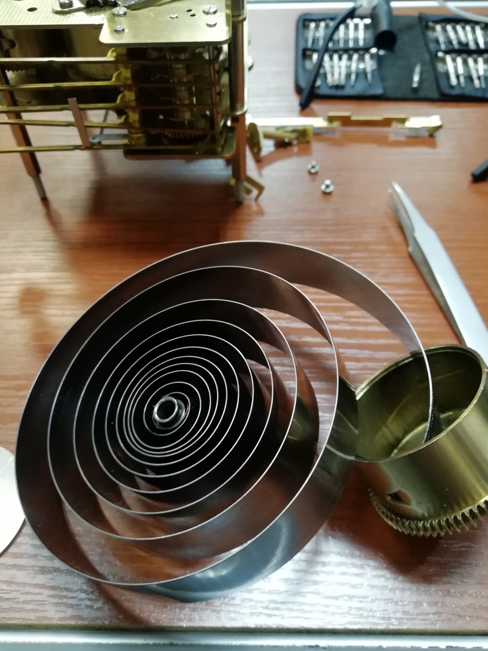

Снял пружину от настенных часов Hermle, помыл, смазал, обратно ставлю, но она проворачивается внутри. Несколько раз подгибал конец, который на втулку крепится, но она всё равно соскакивает. Может кто подскажет какие идеи? Может прибор есть какой, что б загнуть пружину поплотнее? Ничего не стёрлось, всё в хорошем состоянии.
Вложение 2873467Вложение 2873468
Мягкий конец пружины какой то, закалить его даже думаю..

Крючок на валу отличный, как новый! Как правильно заметили, пружина просто плотно не прилегает к валу. Надо, что бы при повороте вала, второй виток находился близко и прижимал первый. А он широкий.
Мыслей несколько:
Попытаться выгнуть пружину на более тонком валу (как то сделать это только.?.)
Закалить конец пружины
Холодной сваркой приварить
Вот собираюсь с мыслями и силами). Барабан сейчас собран, фото не могу сделать, руки уже от пружины устали. Вообщем фото чуть позже добавлю

Добрый день, не то ни другое делать не нужно! концы должны быть отпущены и при первом использовании пружины в барабане примут нужную для работы форму. Внутренний конец нужно завернуть по меньшему по сравнению с валом диаметру ( вал вставляется с трудом и при прокручивании встает на место) до установки в барабан. Пробуйте.
