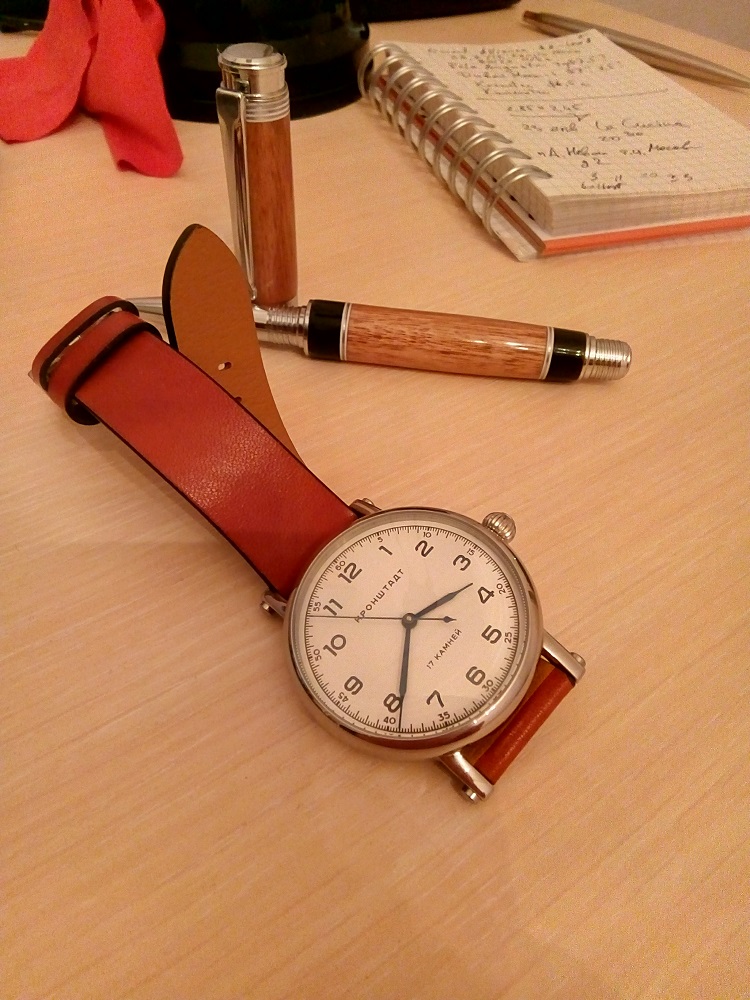

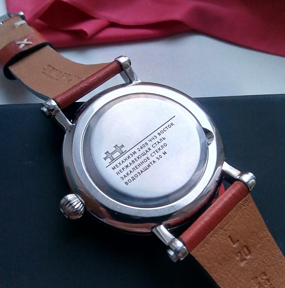

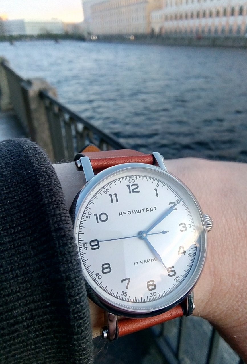

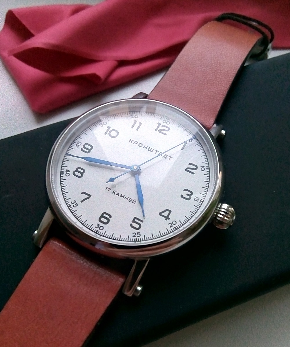

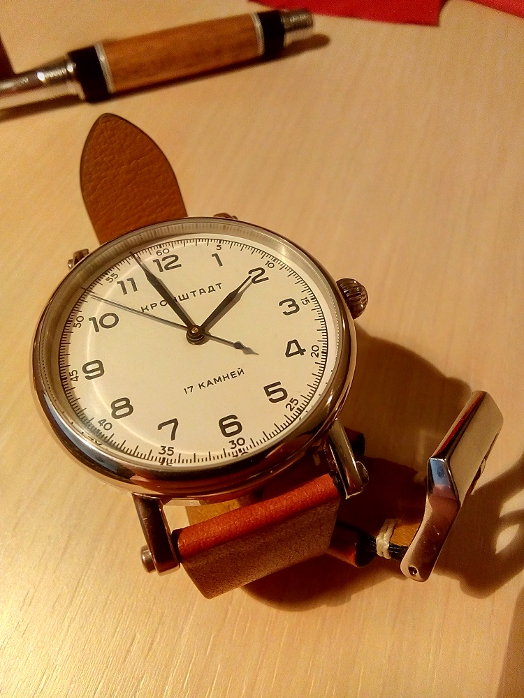

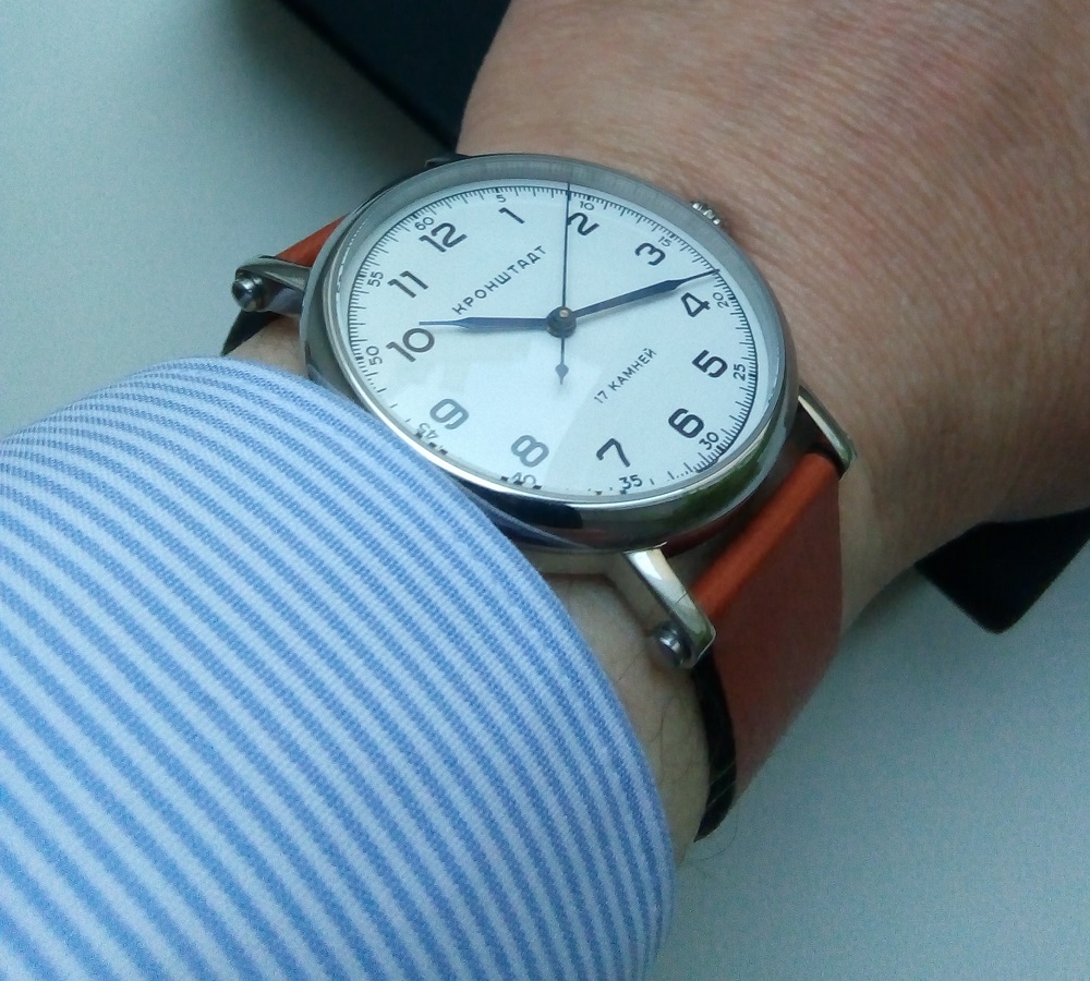

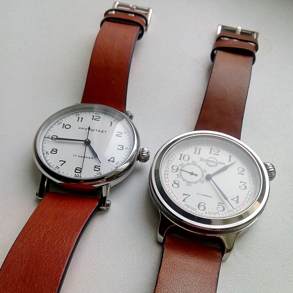

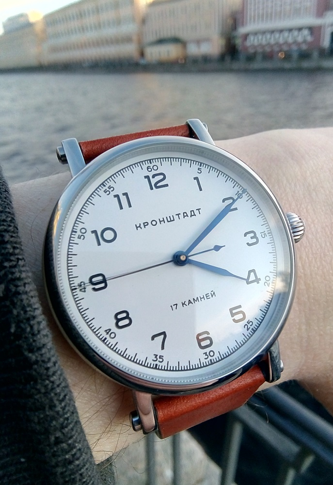

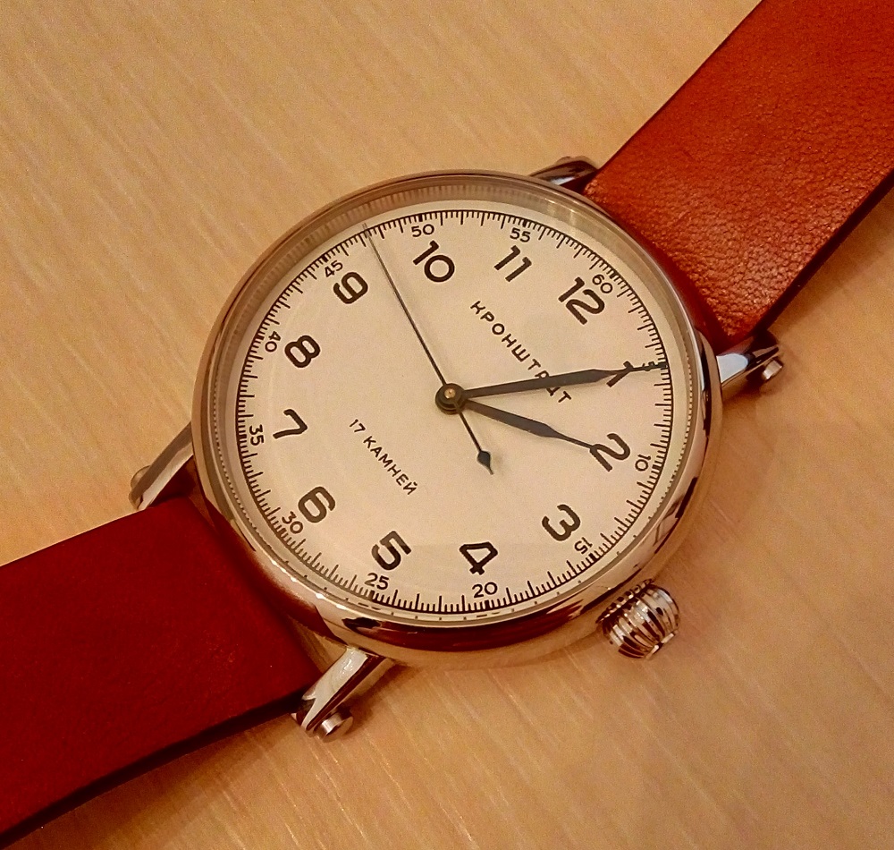

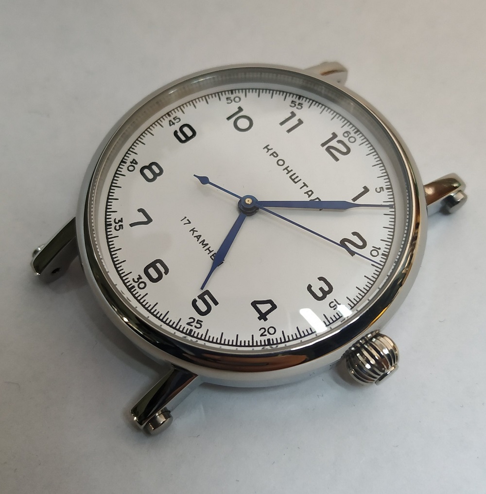

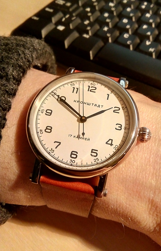

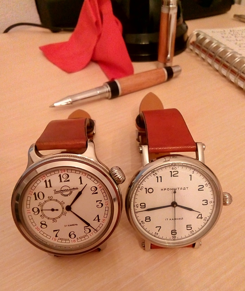

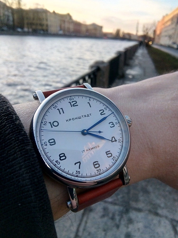

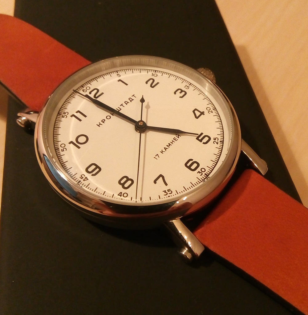

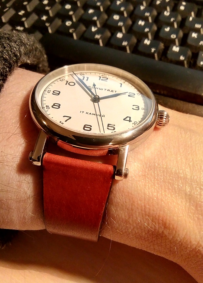

Фотографировать у меня не особенно получается, так что в моём случае в живую часы точно выглядят лучше, чем на фотографиях :
http://forum.watch.ru/attachment.php...2&d=1579307595
Вложение 2843077Вложение 2843078 Вложение 2843079 Вложение 2843080 Вложение 2843081Вложение 2843082
Часы "Кронштадт", модель 001
Механизм 2409 ЧЧЗ Восток
Корпус нержавеющая сталь
Стекло минеральное
Диаметр корпуса 40 мм
Высота корпуса 49 мм
Толщина корпуса 9 мм (со стеклом 11 мм)
Ремешок 20 мм

Это были часы "Слава", но с механизмом 2409 ЧЧЗ Восток. Меня привлёк корпус. На карманник похож, и размер хороший - 40 мм, и ЗГ тоже как у карманника, раскрытие циферблата большое и не толстый, а ушки кнехты напоминают. И из нержавейки. У Славы очень похожий есть ещё и латунный. Оба в руках держал.
За счёт раскрытия окна циферблата большого выглядят часы крупнее того, что ожидаешь от 40 мм диаметра. Циферблат даже побольше 54-го

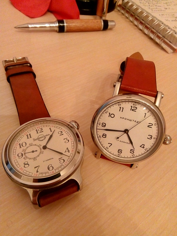

ZeppelinSPb 19.01.2020 02:14
Сообщение от Serge XII (Сообщение 5677983)
[b]Часы «Кронштадт» -
Спасибо за статью и часы. Очень понравились! Фото "ф.6" на руке - супер! Так всё просто, но столько эмоций от часов.
Serge XII 19.01.2020 02:42
Не написал совсем что как сделано.
Циферблат - оставлен родной, вычищен, покрашен и напечатано изображение методом шелкографии.
Стрелки - стальные, полированные с термическим синением, как и положено. Красиво сверкают, но на фото при электрическом освещении они просто тёмные, а при дневном - синие и будто матовые, но они не матовые.
Крышка - зачищена от гравировки, сатинирована, и на неё нанесена новая гравировка с чернением.
Дизайн - делал сам, в Inkscape, шрифты на циферблате все тоже рисовал сам, включая буквы, стандартных шрифтов на циферблате не использовано. На крышке - какой-то самый простой готовый шрифт использовал.
